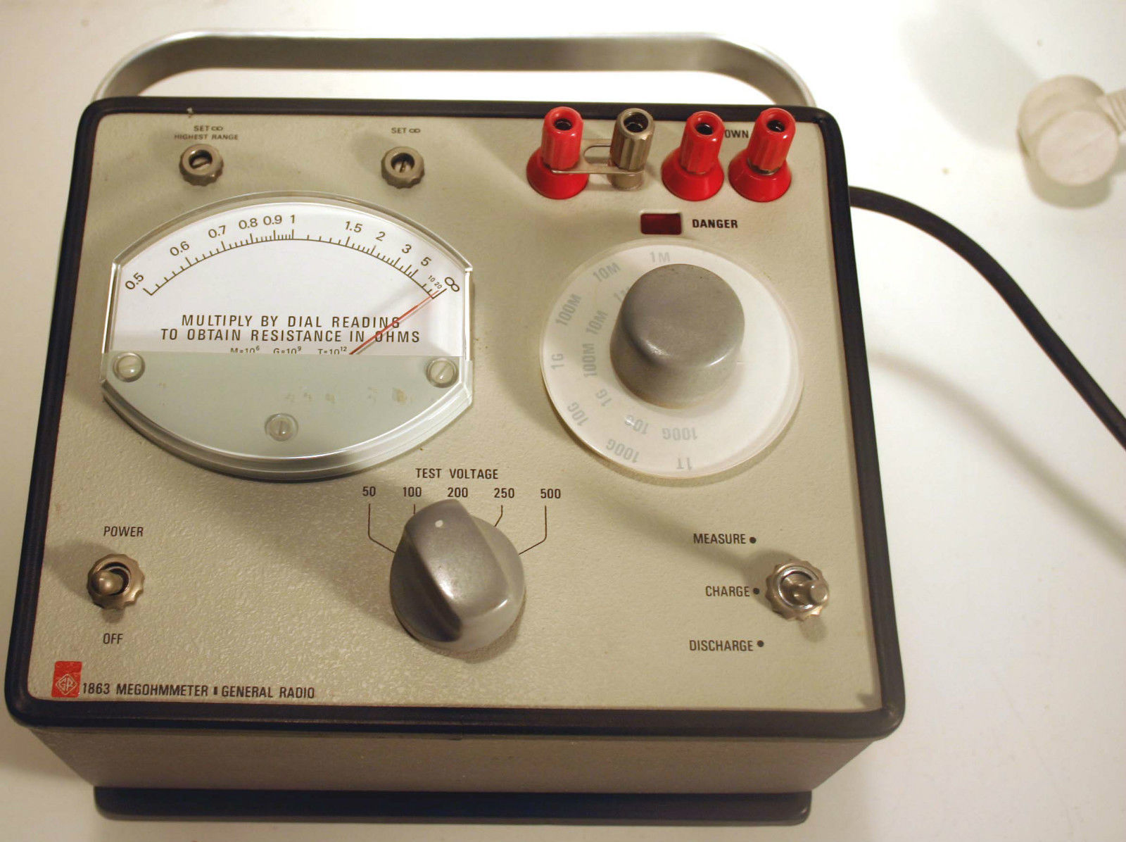

a l’époque de l’ébonite taillé :wink:
on avait une méthode qui ne nécessitait aucun appareil de mesure d’isolement spécifique
et ne nécessitait que de dessouder le condensateur d’un seul coté.
En effet, cher Radiolo. La méthode que j’emploie n’est sans doute pas trés technique, mais efficace. Je me mets en position ohmmètre, un côté de la capa dessoudé. Si l’aiguille ne bouge presque pas, c’est tout bon. Si l’aiguille va au taquet : poubelle direct.
Je sais bien que les mordus de la mesure vont crier au scandale. Mais ça ne me fera pas changer d’avis, car l’expérience prouve que ça marche assez bien. D’ailleurs : il suffit d’essayer ! :smiley:
