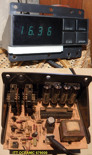

Dans les années 1975, OCEANIC avait sorti un téléviseur avec une horloge à nixies permettant de le programmer
Me reste l’horloge (cliquer sur les images pour agrandir)
EDIT : ce ne sont pas des nixies, mais des VFD

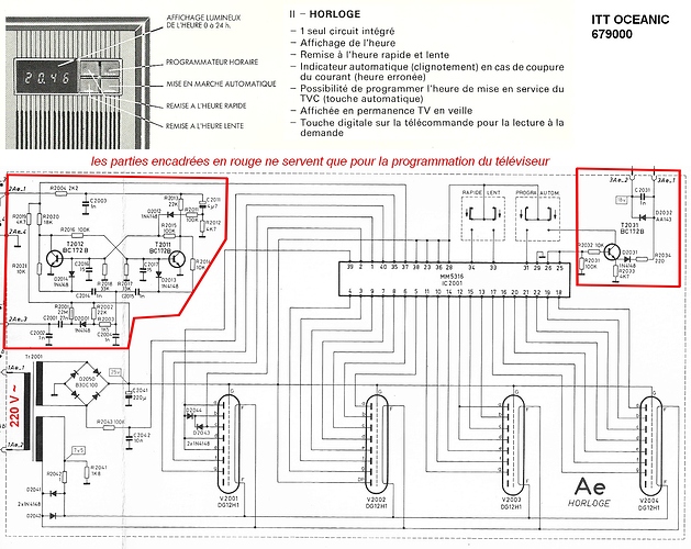

dont voici le schéma
on trouve sur le net de nombreuses application du MM5316
