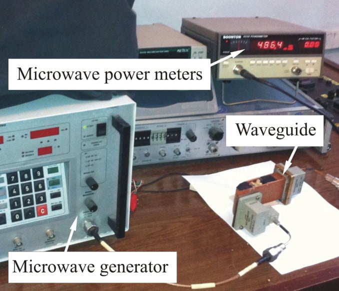

Il en est question dans le document joint.
Malheureusement la photo (fig.2) ne montre pas l’intégralité de l’appareil :roll_eyes:

"Laboratory measurement system shown in Figure 2 was
constructed from the following laboratory equipment:
generator VGSH 100 A by Sintra-Alcatel operating in the
frequency range from 0.5 [GHz] to 18 [GHz], which allows
setting a fixed input power fed to the coaxial cable system
waveguide."
Ça pourrait bien être ça ! Malheureusement la photo n’est pas assez fine pour lire les inscriptions.
En fait, j’avais quitté Sintra pour cause de service militaire et je n’avais jamais vu l’appareil en vrai, une fois industrialisé. Mon dépliant, si je le retrouve, ne comportait qu’un dessin et pas une vraie photo, si je me souviens bien.

OK, l’image incomplète du document

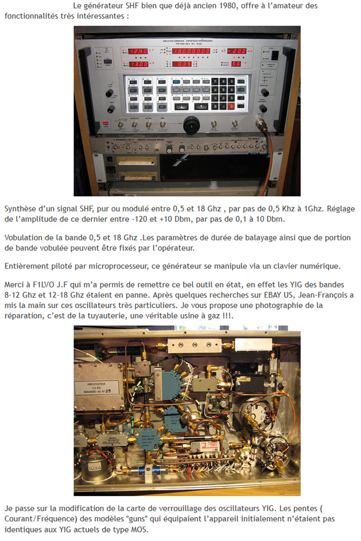

Le peu que l’on voit, il a un air de ressemblance à celui que l’on voit sur le site de F5HII :thinking:
http://f5hii.free.fr/spip.php?article6
Cette photo me semble mieux correspondre à mes souvenirs, avec le clavier encastré et oblique. Et surtout les commentaires de F5HII sur les YIGs qu’il a remplacés. Pour info, les YIG sont des oscillateurs hyperfréquence basés sur des cavités résonnantes dont l’accord en fréquence est réalisé par une petite bille en matériau spécial : l’Yttrium. Sa particularité fort pratique, c’est que la fréquence d’accord est proportionnelle au champ magnétique. Avec un circuit magnétique bien fait, la fréquence est proportionnelle au courant dans la bobine. Donc une conversion courant - fréquence bien linéaire.

sinon, agrandissement de la page de F5HII :
le clavier ressemble à du ADRET
