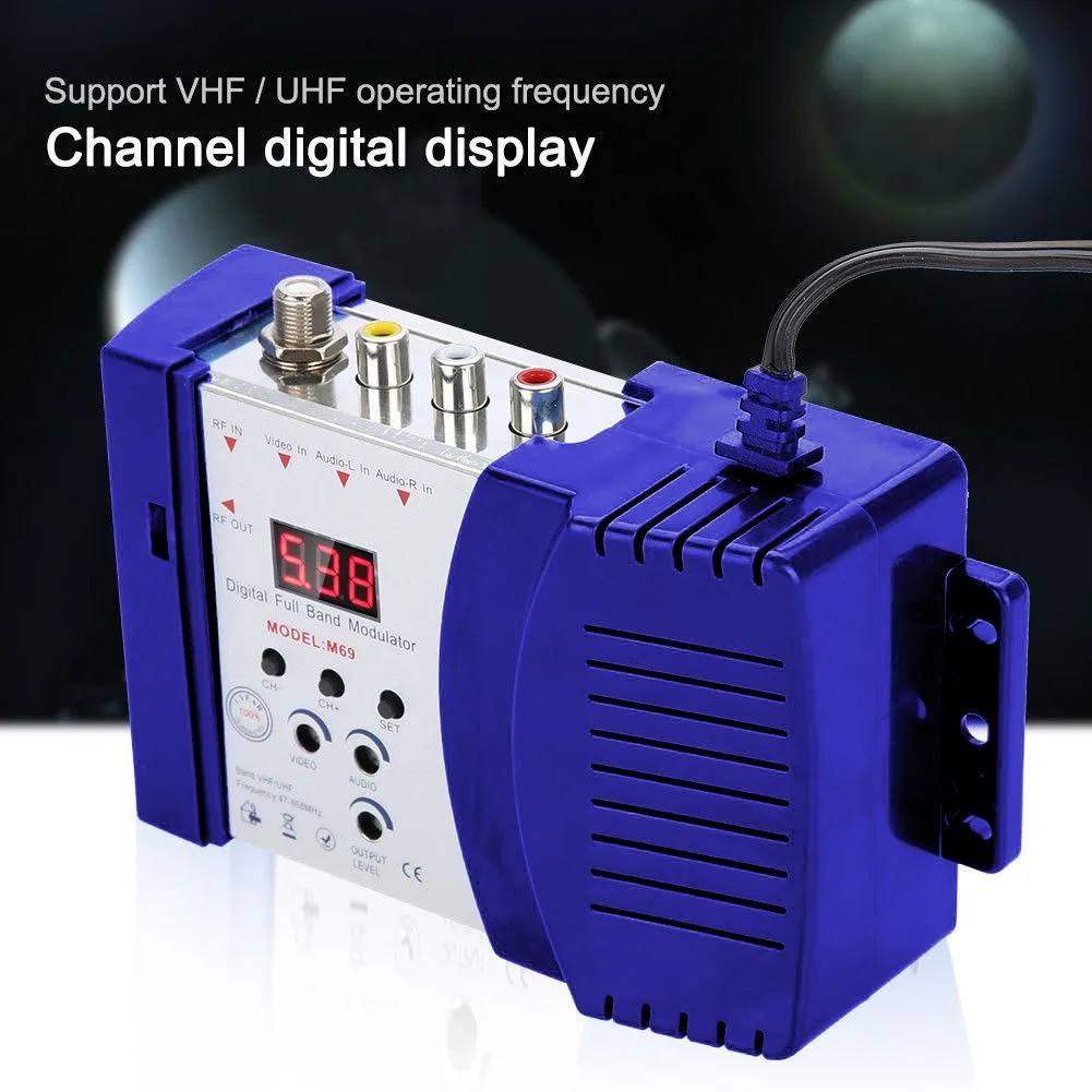

Avant d’avoir lu votre réponse j’ai trouvé ça sur Aliexpress.
C’est moins cher et ça à l’air de faire la même chose. Il peur convenir également ?
Oui, si votre TV Sony est un multistandard avec la sélection des standards (ou normes) par touches « CCIR - 625F - 625B - 819F » comme illustré par les photos ci-dessous :
Si votre TV n’est prévu que pour le standard français, la norme L (anciennement appelée 625F sur ces TV Sony) vous devez prendre le modulateur Terra MT - 47 qui seul peut générer cette norme.
Sur un multistandard c’est le standard ou la norme CCIR qui doit être utilisée pour le modulateur bleu de AliExpress que vous avez mis en lien.

Oui par contre j’ai bien ce modèle de TV Sony multistandard, j’attend le modulateur que j’ai commandé pour tester :grinning:

Salut, ce matin j’ai reçu le modulateur que j’avais commandé sur Aliexpress, et voilà en cherchant un peu j’ai trouvé le bon canal. Vidéo et audio qui marchent bien, super !!! :smile:
