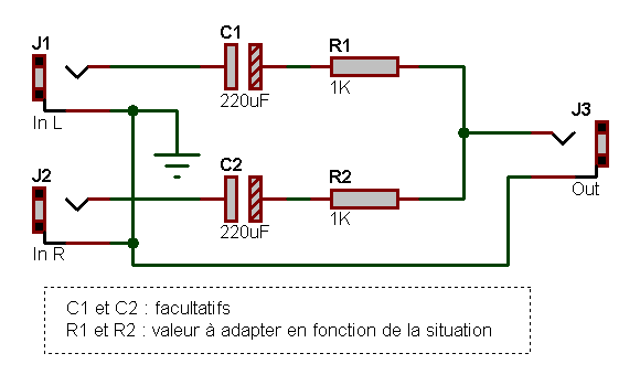

Ce n’est pas parceque cela fonctionne que cela fonctionne correctement et selon des principes physiques corrects.
Vous avez deux sources sonores de contenu non identique que vous mettez en parallèle avec des condensateurs qui comme on le sait sont passants pour le courant alternatif.
Le mélange correct de ces deux signaux différents ne peut se faire que par des résistances, qui vont lorsque le signal est en phase l’additioner et le soustraire lorsque il est en opposition de phase, c’est un principe physique et mathématique.
Bien sûr à l’oreille vous n’allez rien remarquer avec ce couplage utilisant des condensateurs, mais c’est bête de se compliquer la vie en copiant des montages inutilement compliqués et dont le principe physique est faux alors que seulement deux résistances suffisent.

Et que se passe t’il de spécial si on ne met pas non plus les résistances de 1K? donc si on relie directement les deux signaux entre eux sans aucune modification?
Car j’ai relié entre eux les fils gauche et droite des oreillettes d’un baladeur que j’ai branchés ensuite directement au PU d’une TSF. Et cela fonctionne super bien (en tout cas je n’ai rien remarqué de spécial).
relier directement les deux sorties vers une entrée P.U de poste ne risque rien du tout pour le poste …mais comporte quelques risques pour le module USB-BT, ou le balladeur MP3, ou autre source utilisé
(ses deux sorties vont débiter l’une dans l’autre et ce n’est pas recommandé, même si , souvent, ça résiste a ce traitement ! )
Vous mettez 2 circuits d’amplification en // ce qui a pour effet de diviser l’impédance par 2 et de multiplier
le courant par 2 donc il y a risque de détruire l’ampli.Même chinois et pas cher c’est un essais inutile :blush: donc il vaut mieux garder les résistances …
Mais malheureusement, très peu de sorties BF supportent sans broncher ce type de connexion, qui peut occasionner une forte baisse de qualité sonore (augmentation importante de la distorsion), voire dans le pire des cas à la destruction pure et simple de l’un ou des deux étages de sortie BF (destruction immédiate ou après quelques heures d’utilisation). Cela est tout simplement lié au fait qu’une sortie BF est assimilable à un générateur (de tension et/ou de courant), et qu’il est interdit de raccorder la sortie d’un générateur avec la sortie d’un autre générateur (un générateur n’est pas fait pour recevoir de l’énergie). Dans la pratique, une sortie BF est un générateur suivi d’une résistance série, cette résistance série correspondant grosso-modo à l’impédance de sortie de l’appareil, et dépendant de sa conception électronique. Cette résistance peut être « interne » (résistance interne de sortie d’un amplificateur opérationnel par exemple), ou « externe » et avoir été ajoutée par le concepteur (pour protection contre les court-circuits en sortie par exemple). Plus la valeur de cette résistance série est importante, et plus le risque de déterioration du son ou des composants électroniques est faible (mais moins la sortie est capable de supporter des cables de grande longueur). Et la valeur de cette résistance (impédance de sortie) varie selon les équipements. Dans le domaine professionnel, elle est de l’ordre de quelques dizaines d’ohms à une ou deux centaines d’ohms, et dans le domaine « grand public » elle est plutôt de l’ordre de quelques centaines d’ohms et peut même dépasser le Kohm. La solution du raccord direct n’est donc absolument pas recommandée !
L’ajout de condensateurs de liaison peut s’avérer nécessaire si les sorties à mélanger ne disposent pas de tels condensateurs et si elles délivrent une tension continue non négligeable (composante continue sur laquelle vient se superposer le signal audio utile). Pour une sortie ligne, on peut considérer quelques dizaines de millivolts comme une limite supérieure admissible.

Pour savoir si les sorties disposent d’un condensateur de liaison, il suffit d’y connecter une résistance de 10 Kohms (entre point chaud et masse), et de mesurer avec un voltmètre la tension continue sur cette résistance (attention ! aucun signal audio ne doit sortir durant cette mesure). Y a-t-il un risque s’il n’y a pas de condensateur de liaison ? Si vous avez mis des résistances comme indiqué ci-avant, il n’y a pas de risque de destruction, mais il y aura un risque de dégradation sonore, le degré de dégradation pouvant être faible ou important, et dépendant de la conception électronique adoptée par le constructeur. En résumé, vous pouvez essayer sans condensateur, et agir (en ajouter ou laisser sans) en fonction des résultats auditifs observés.( source : SONELEC )
