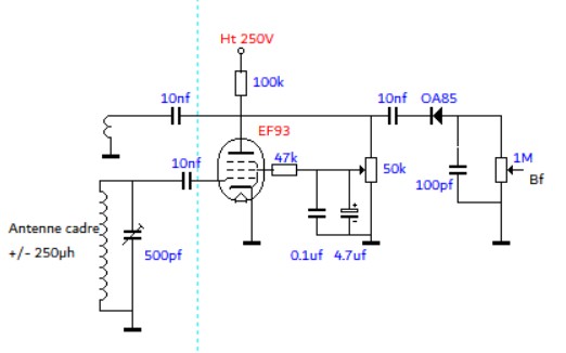

Radio 648 kHz
Ci -joint un projet de radio minimaliste pour capter radio caroline.
Une antenne cadre ( 50 x 50cm 14 spires - réaction 5 spires )
Réglage de la réaction par ajustement de la tension grille de EF93.
Merci pour tous vos commentaires , correctifs etc …
Cordialement
Hubert

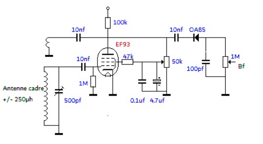

Bonjour!
Petit oubli sur le schéma.
Avec une résistance de G1, ça ira quand même mieux que pas du tout !
Merci :+1:

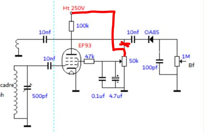

la charge anode du tube ne fait pas 100K mais 100K //50K
si tu avais visé 100K pour un gain eleve …
La R en // sur le 10 nF, ça marche aussi.
merci :+1:

mais ou se branche le HP sur votre schéma ?
Si vous pouvez m’éclairer, merci.
avec un seul tube en ampli a reaction il faut un casque
Merci de la réponse, mais je suis pas plus avancé c’est du chinois pour moi.
Le shèma n’est pas complet ?
amplia reaction , detection par diode et casque ou entrée d’un ampli BF
