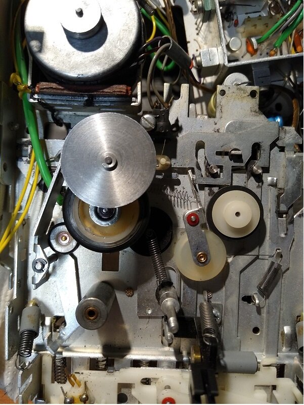

ouverture et état des lieux

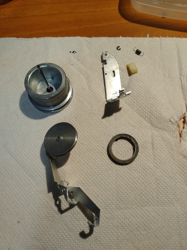

on découvre la mécanique cassette avec la courroie « fondue » avec dépôt goudronneux caractéristique dans les gorges poulies moteur et cabestan la roue intermédiaire son caoutchouc apparait en bon état

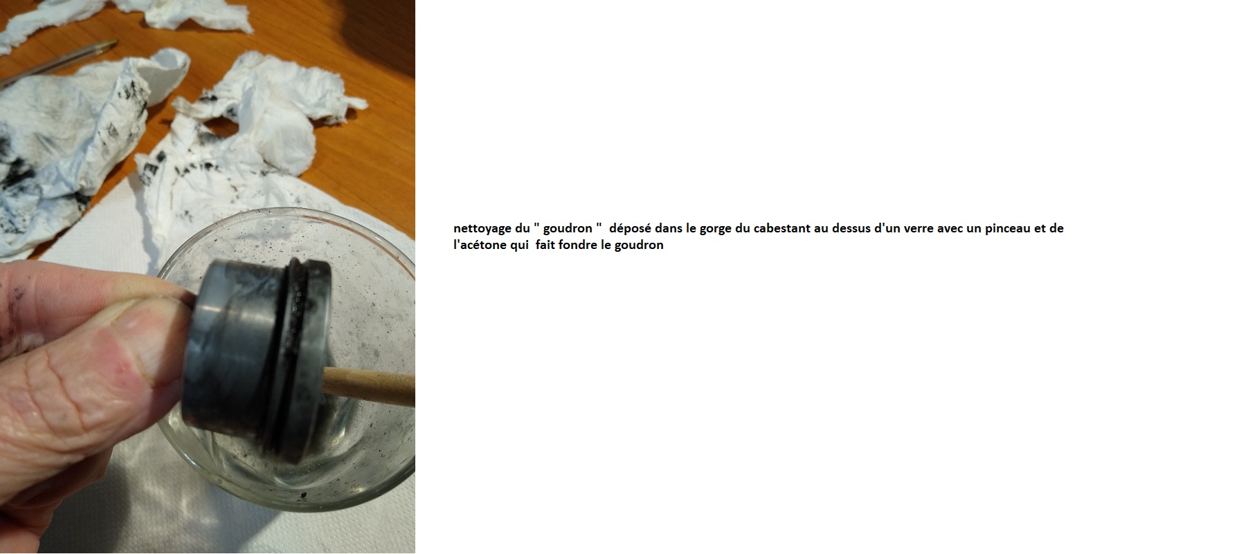

rassure toi j’ai déjà trouvé la panne ( c’est plus ch …an la courroie fondue que de remplacer le composant défectueux qui rend le poste presque aphone )
oui se débarrasser de la "pègue noire " …sacré pensum …il me semble que c’est soluble dans un solvant peinture
mais je ne me souviens plus si c’est du white spirit ou du cellulosique
L’essence F a quelques chances de fonctionner, et n’attaque normalement pas le plastique. Mais toujours rester prudent avec ces produits, tester la réaction des matériaux avant d’aller plus loin !
bonjour,
j’utilise de l’acétone sur le métal en faisant trés attention à l’entourage plastique le reste au white spirit voir l’alcool pharmacie
sur un lecteur enregistreur 3 moteurs Philips c’est la galére j’ai du une fois démonter un moteur le collecteur était imprégné de cette poisse

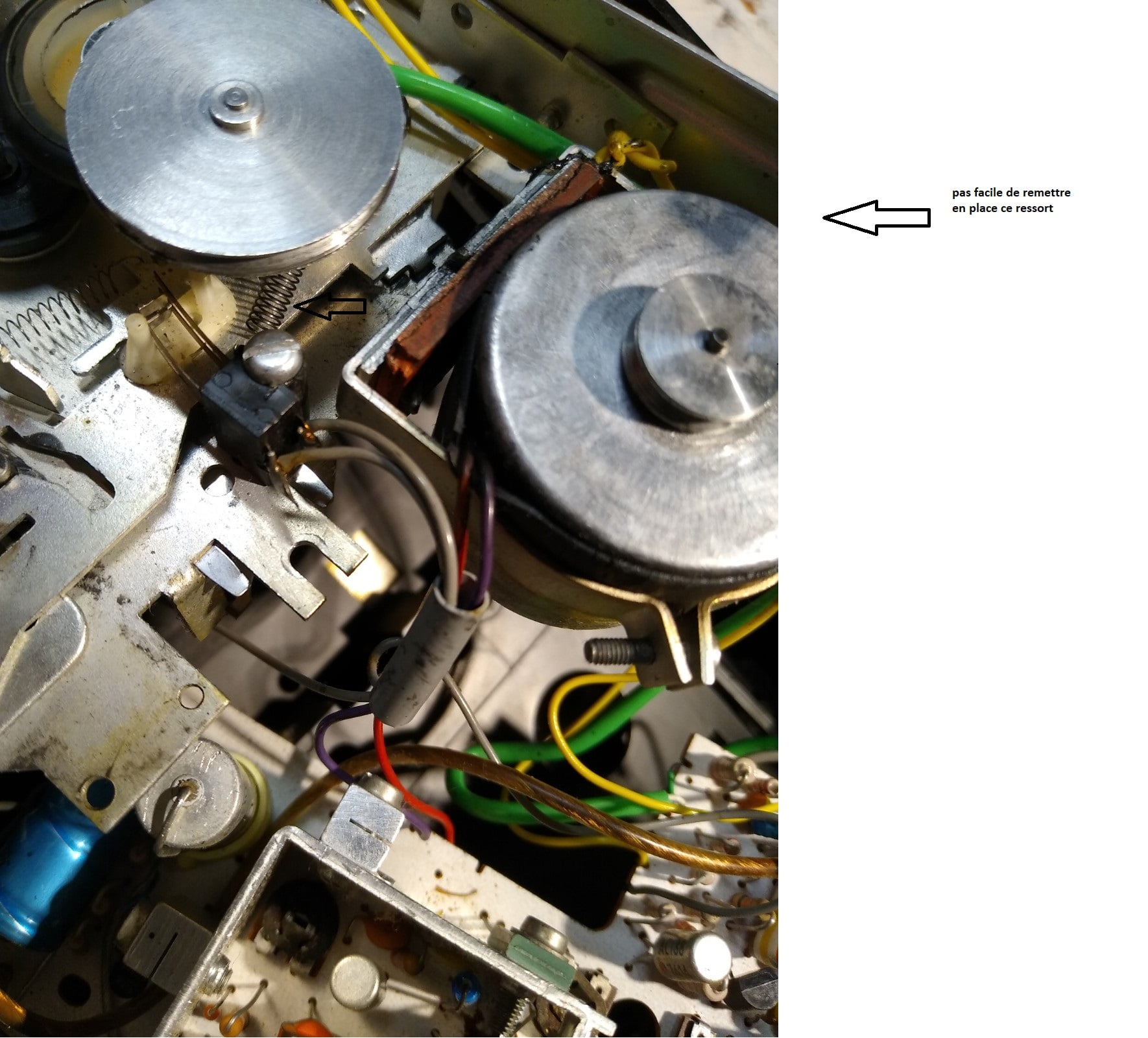

j’ai remonté la mécanique

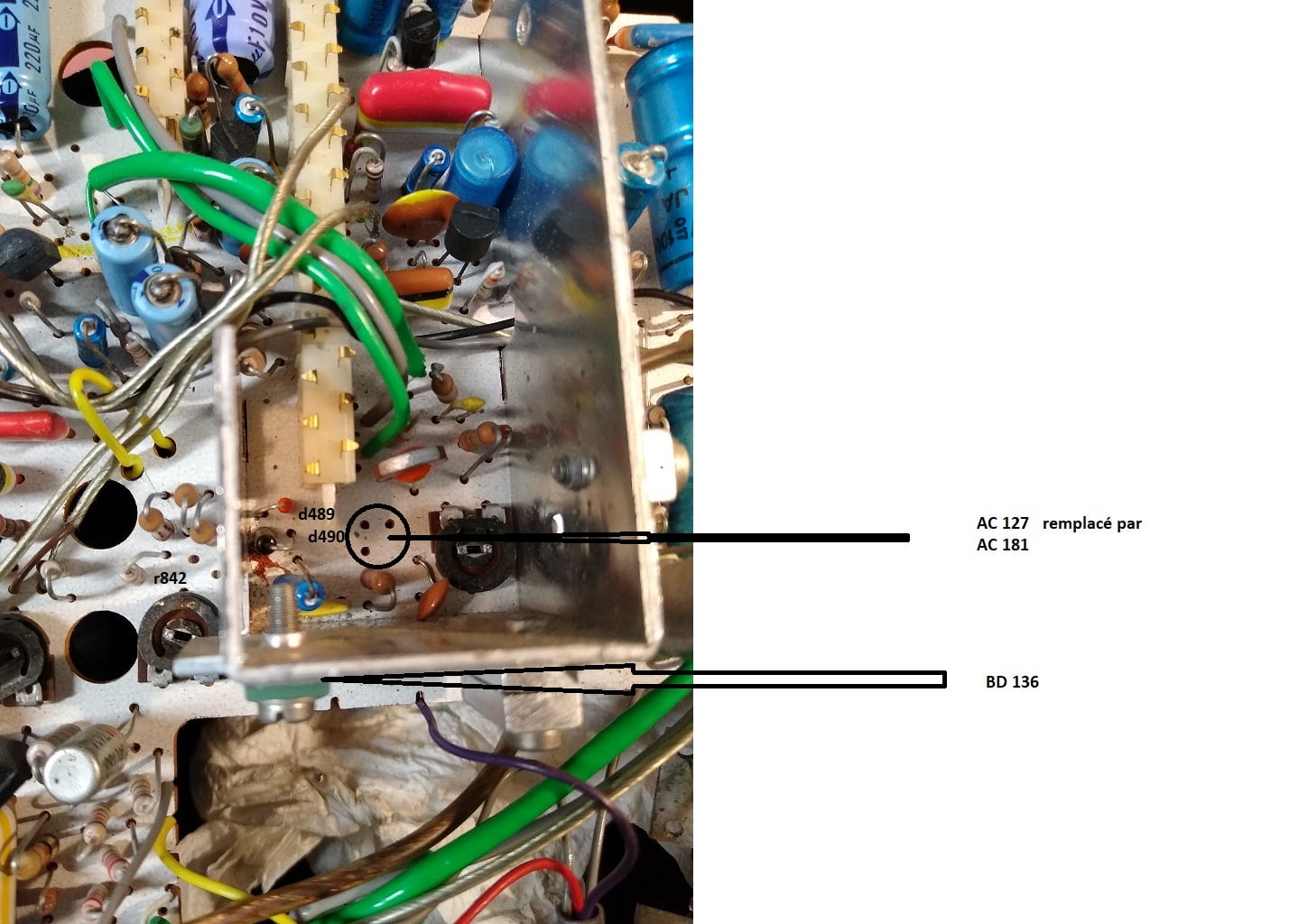

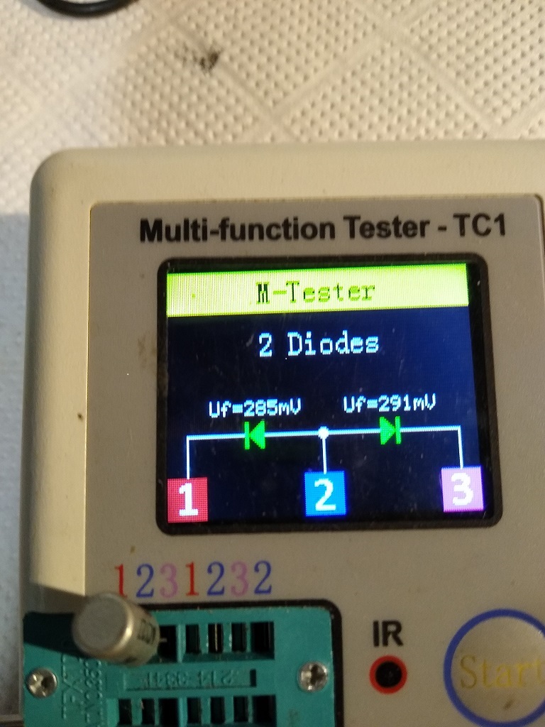

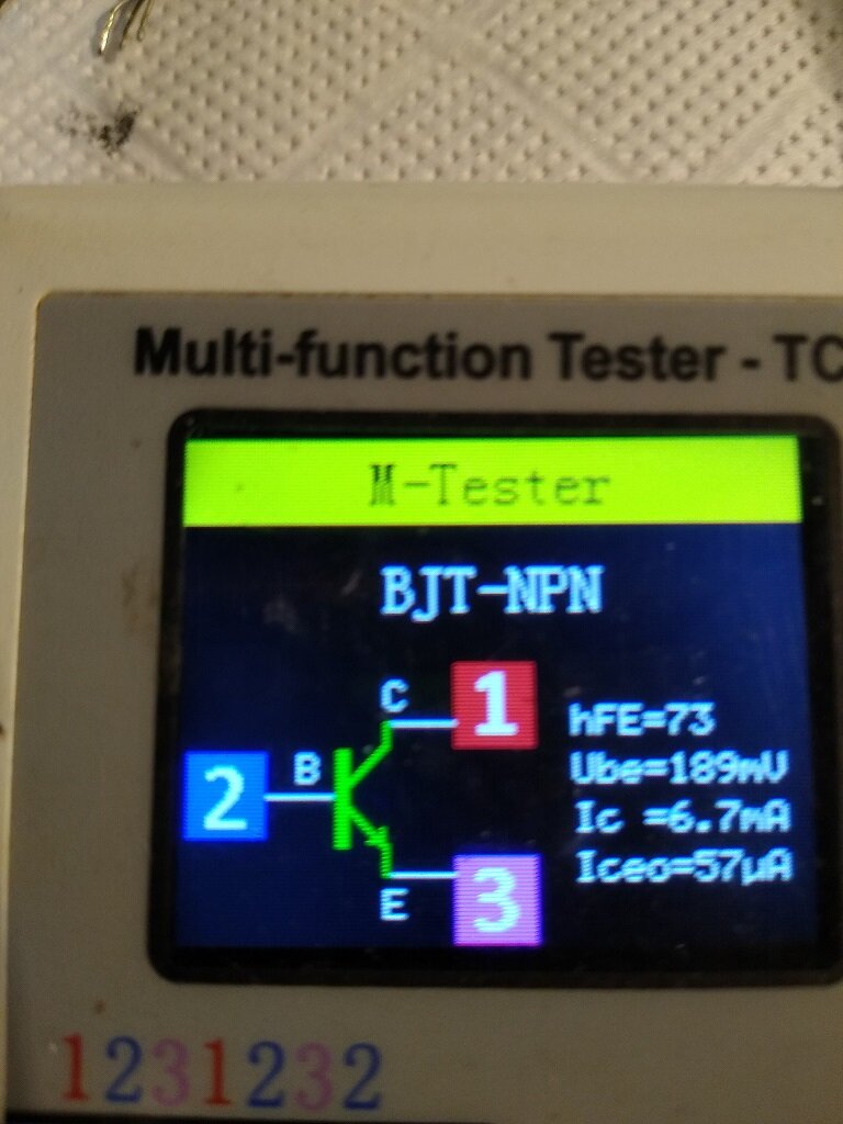

je retrouve 8 volts sur le moteur au lieu de 3.7 V
le BD 136 TS451 OK
le AC 127 testé au test diode m’indique deux diodes
que confirme le petit testeur Chinois
je l’ai remplacé par un AC 181 son équivalent
je retrouve le 3.7 V sur le moteur il préfére et moi aussi

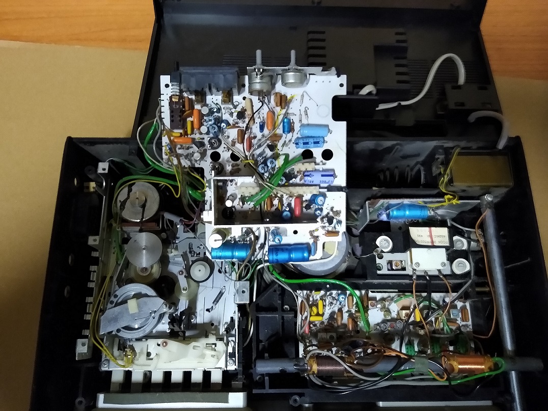

pour le son faible
j’ai remonté en dynamique à l’oscilloscope
le composant défectueux est C 701 entrée ampli BF
capacité de 0.47 µF 50 V
à suivre
démontage et nettoyage du potentiométre de volume remplacement de C 714 en plus du C701
