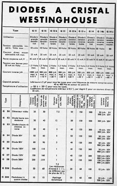

J’ai trouvé ce document qui peut, peut-être vous plaire. Il vient de la revue Télévision d’octobre 1952 à l’occasion du deuxième salon de la télévision.
Il est également proposé dans celui de décembre 152 d’utiliser la 1N34 pour un relais photoélectrique
