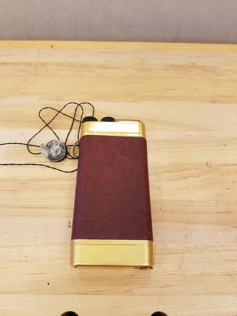

Radio de poche à lampe Belmont Boulevard 5P113
Et non, le Gnome n’est pas le plus petit poste à lampe contrairement à ce que j’ai pu lire. Ce titre revient au Belmont boulevard 5p113, qui est aussi le premier poste de radio de poche entièrement autonome.
Il ne semble pas avoir été distribué en Europe, mais peut-être que je me trompe.
Edite : Il a bien été distribué en Europe et même en France.
4 « J'aime »
Super ! Je pensais effectivement au Gnome. En plus, ce poste a mon âge.
Peut-être faudrait il changer le titre en « Radio de poche à lampes ». Simple suggestion.
Merci pour la remarque.
Je m’en étais rendu compte, mais je trouvais le jeu de mot amusant. Cependant, ça peut effectivement prêter à confusion. J’ai donc modifié et j’en ai profité pour rajouter le numéro de modèle.
Pour la date, c’est 1945 ou 1947 selon les sources, difficile de savoir précisément. J’ai recherché un peu ici, et il a déjà été évoqué sur deux sujets :

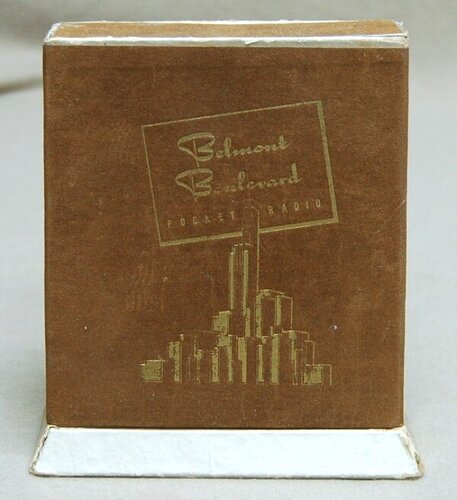

Le premier lien prouve que ce poste a bien été distribué en Europe et même en France. Sur la photo Il est posé sur une sorte de socle qui ressemble à un chargeur, étrange.
Il n’a pas dû s’en vendre beaucoup à l’époque. Il y en a eu un à vendre sur eBay qui est parti à un prix délirant :
Aujourd’hui on ne doit plus guère capter quoi que ce soit en France avec, même la nuit. Et contrairement au Gnome, pas de branchement pour une antenne. Je me demande ce que ça pouvait donner à en son temps.

Le socle est juste un support qui supporte l’appareil que l’on coiffe avec un couvercle cartonné

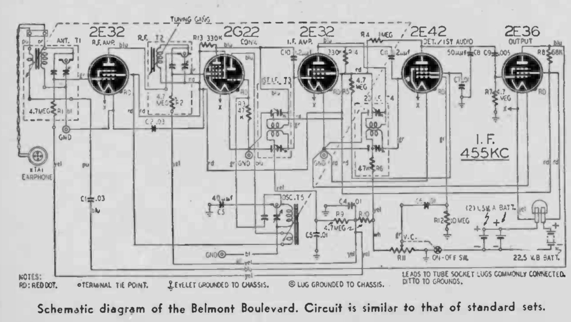

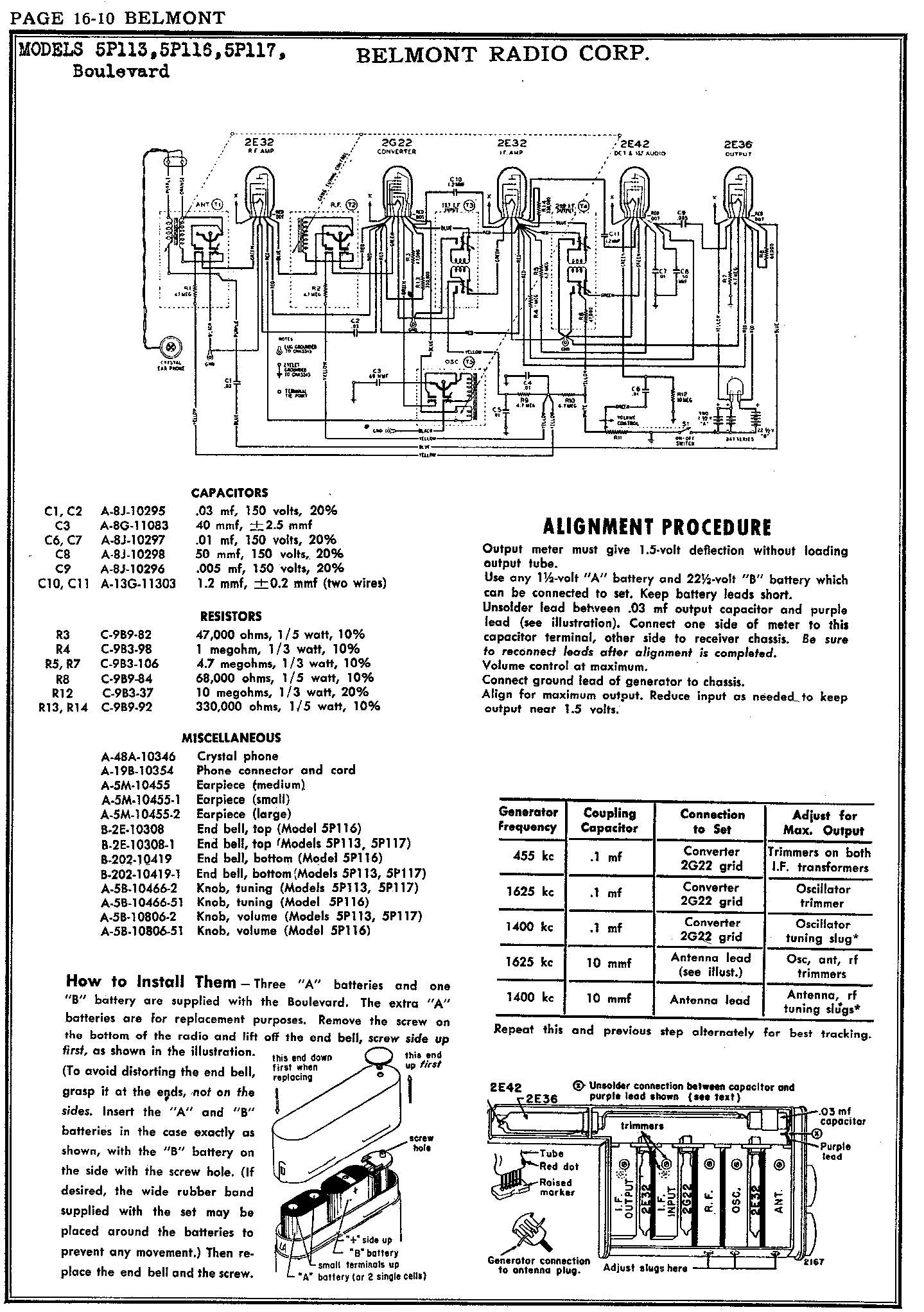

Article « Radio-Craft », 1947, pages 24 & suivantes :
schéma Belmont Boulevard :

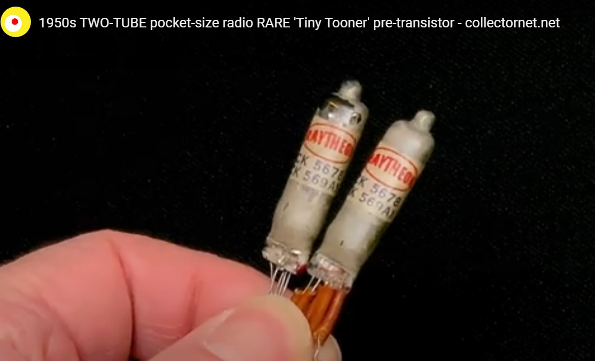

Dans les miniatures il y a aussi ce modèle « Tiny Toon » produit par « Acousticraft Corp » Chicago :us_outlying_islands: avec 2 tubes
L’année n’est pas connue mais estimée 1950s
Voir la vidéo jointe

Je ne connaissais pas le Tiny Tooner, belle découverte. Vu son nom, était-il destiné aux enfants?
Il arrive à capter la BBC en GO et des stations PO la nuit?
Vous l’alimentez comment?

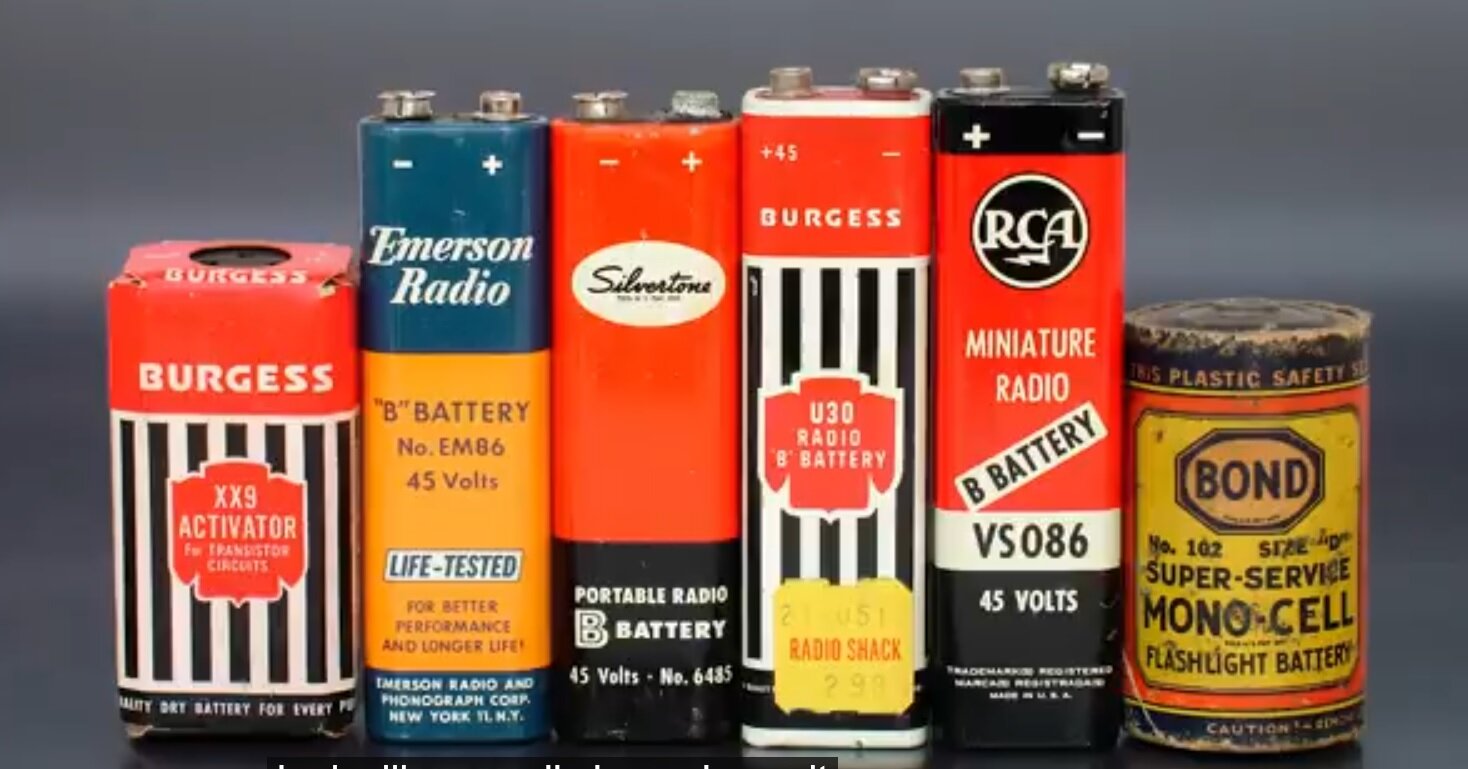

Là aussi la pile 45 V semble encore exister, mais pas donnée.
C’est sûrement pour ça qu’il utilise un assemblage de piles 9 Volts dans sa vidéo.

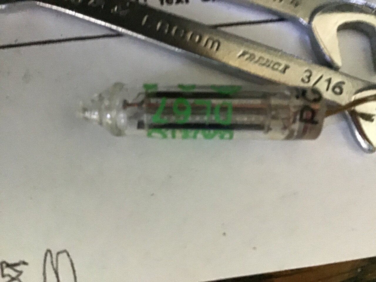

C’est ce que mon grand père avait dans son appareil de surdité dans les années 50. Je ne sais pas ce qu’il utilisait comme tubes, mais certainement très petits.
Avant cela, il s’était fabriqué lui-même un appareil utilisant des tubes miniatures (1T4, 1S4 etc) dans un boitier de lampe de poche. :wink:

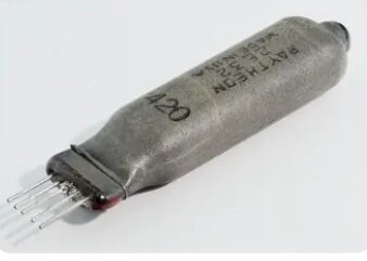

Tres certainement DL66 ou 67

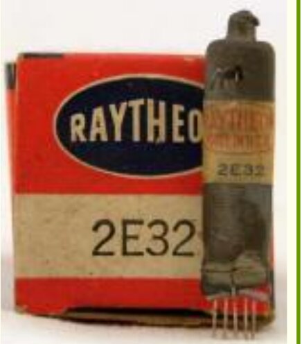

Les tubes subminiatures ont pour origine les fusées de proximite des obus de DCA car ils pouvaient résister au coup du départ
L’exemplaire le plus connu : le fameux XFG1 que l’on a trouvé en quantité après la guerre et avec lequel on a fabriqué quantité de recepteurs a super-réaction

Un échantillon de piles 45 V :hugs:
C’était efficace ?
Toujours produites pour certaines.
Il doit encore y avoir des appareils modernes qui les utilisent.
