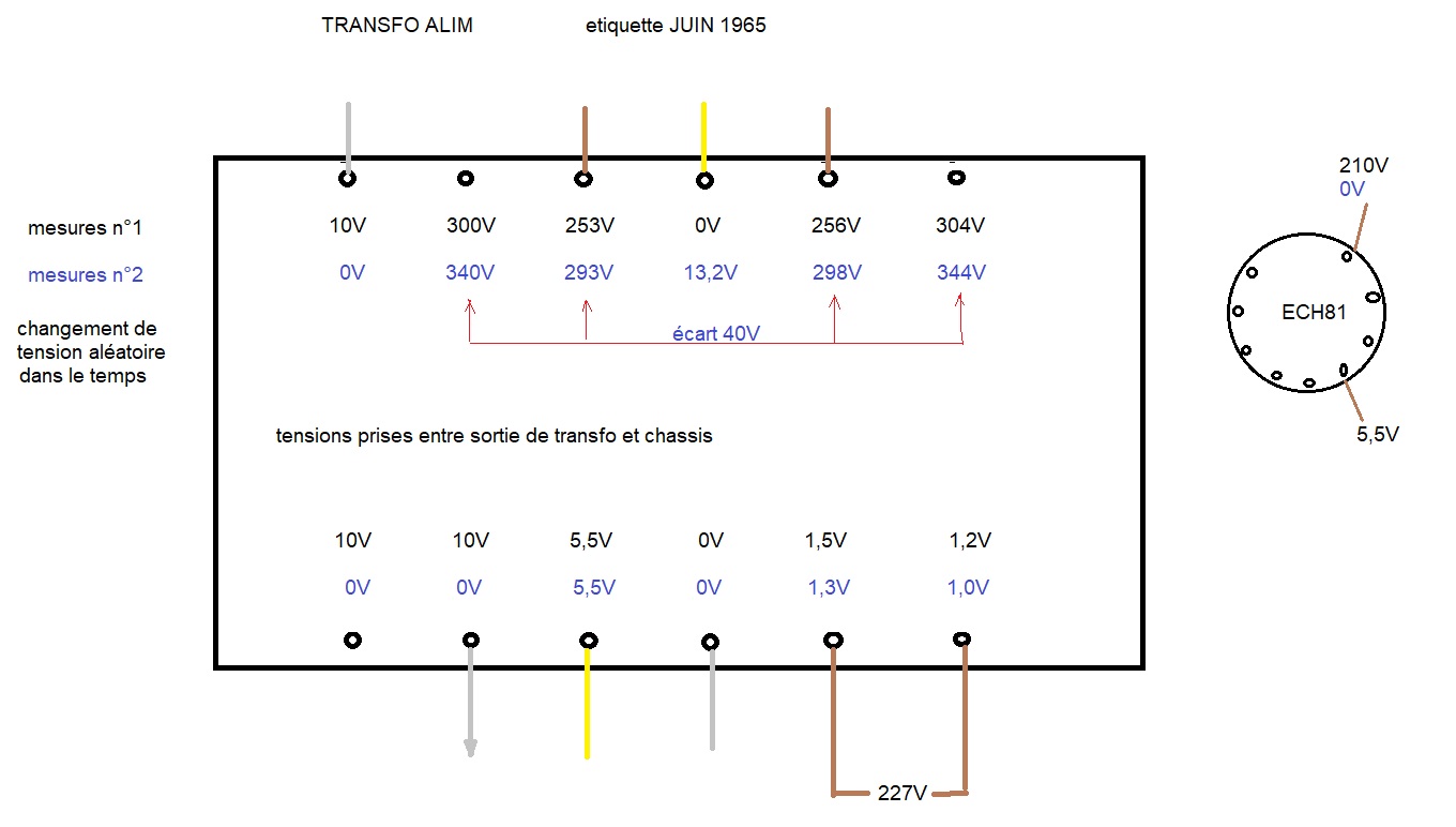

-j’ai mesuré les tensions du transfo d’alimentation : il y a des fluctuations répétées, idem sur la lampe ECH81, voir le dessin.

les tensions / au chassis ne veulent pas dire grand chose sauf si l’enroulement a une extremite au chassis
dans le cas ou l’enroulement n’est pas connecte au chassis comme celui de 220V secteur on mesure des fuites de capas parasites

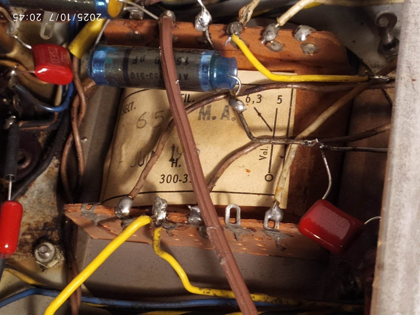

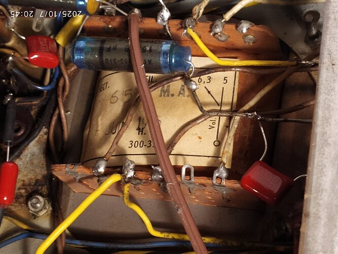

l’étiquette collée sur le transfo montre une tension possible de 6,3V. Pas trouvé.
Mais ce qui m’étonne, c’est la variabilité de tension aux différentes bornes du transfo. Est-ce inhérent au transfo, ou est-ce provoqué par un composant ou contact défectueux ? En partageant mes interrogations, cela peut faire surgir des bouts de réponse…
non je t’ai explique que seules les tension d’un enroulement dont un des bout est connecte au chassis sont bonnes les autres sur des enroulement en l’air sont totalement farfelues

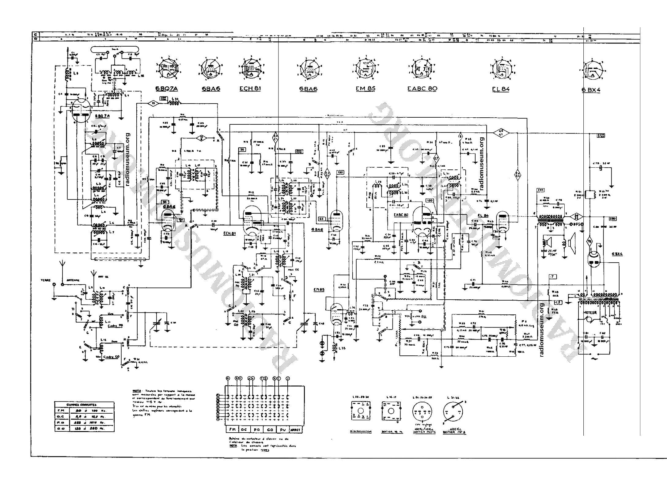

un document venant de RM
qualite ?

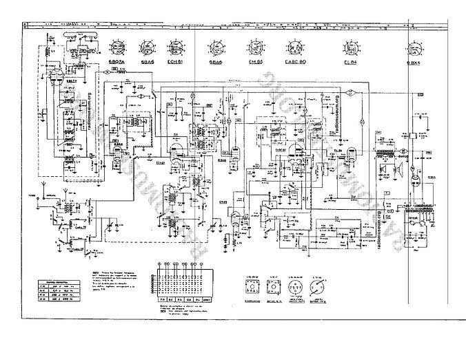

mis dans la fiche un schema assemble nettoyé au mieux
je pense qu’il est meilleur que celui de RM

Le mien a vu son transfo de sortie échangé car celui présent quand j’ai eu le poste a grillé (cuivre du primaire qui s’est oxydé et donc à rebobiner totalement) mais ce n’était pas celui d’origine qui, vous verrez sur le schéma, dispose d’enroulements additifs pour la contre réaction et le contrôle de tonalité. Bien révisé, ce poste dispose d’une merveilleuse musicalité en FM grace à ses deux HP de qualité. C’était un très haut de gamme à son époque.

Je vous met la doc que je possède qui vient probablement d’ici …

Le schéma donne une EM84 mais mon carton AR a un sticker EM80 collé sur l’endroit où il était marqué EM84.
Enfin, l’EM80 est, comme l’EL84, Soviétique. (j’ai cassé l’EL84 d’origine…) et la valve est d’origine, vu qu’elle donne tension et courants correct … Belle longévité ! Sachant que le poste fonctionne tous les jours plusieurs heures.
lampe EM85 sur schéma, mais moi aussi un sticker sur le carton avec EM80, et lampe installé EM81. J’ai changé temporairement avec une lampe EM85 mais cela

comme je l’ai dit precedemment faire le bilan du courant de chauffage total je pense que le transfo est trop juste en courant de chauffage , raison pour laquelle on a un tension de chauffage a 5.7v
Lampe EM85 sur schéma, mais moi aussi un sticker sur le carton avec EM80, et lampe installée EM81. J’ai changé temporairement avec une lampe EM85 mais aucune lueur verte.

si le fil du chauffage filament de ton transfo est visible sur un cosse il devrait avoir un diametre de 1.2 a 1.4mm pour tenir 4A
fil 1,2mm sur transfo

1.2mm c’est vraiment le minimum pour 4A

le fil qui alimente les filaments, de lampe en lampe, fait 0,8mm
