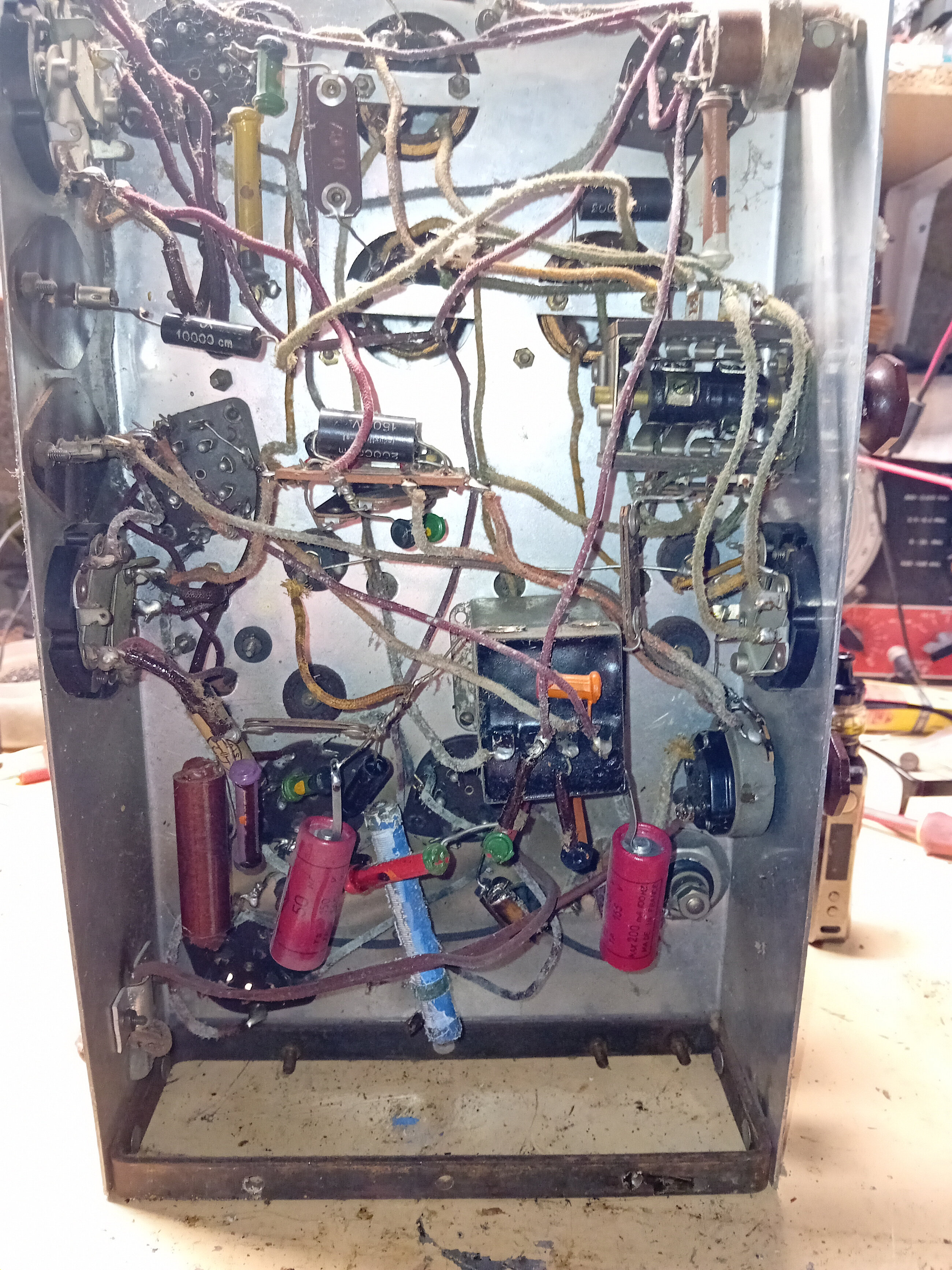

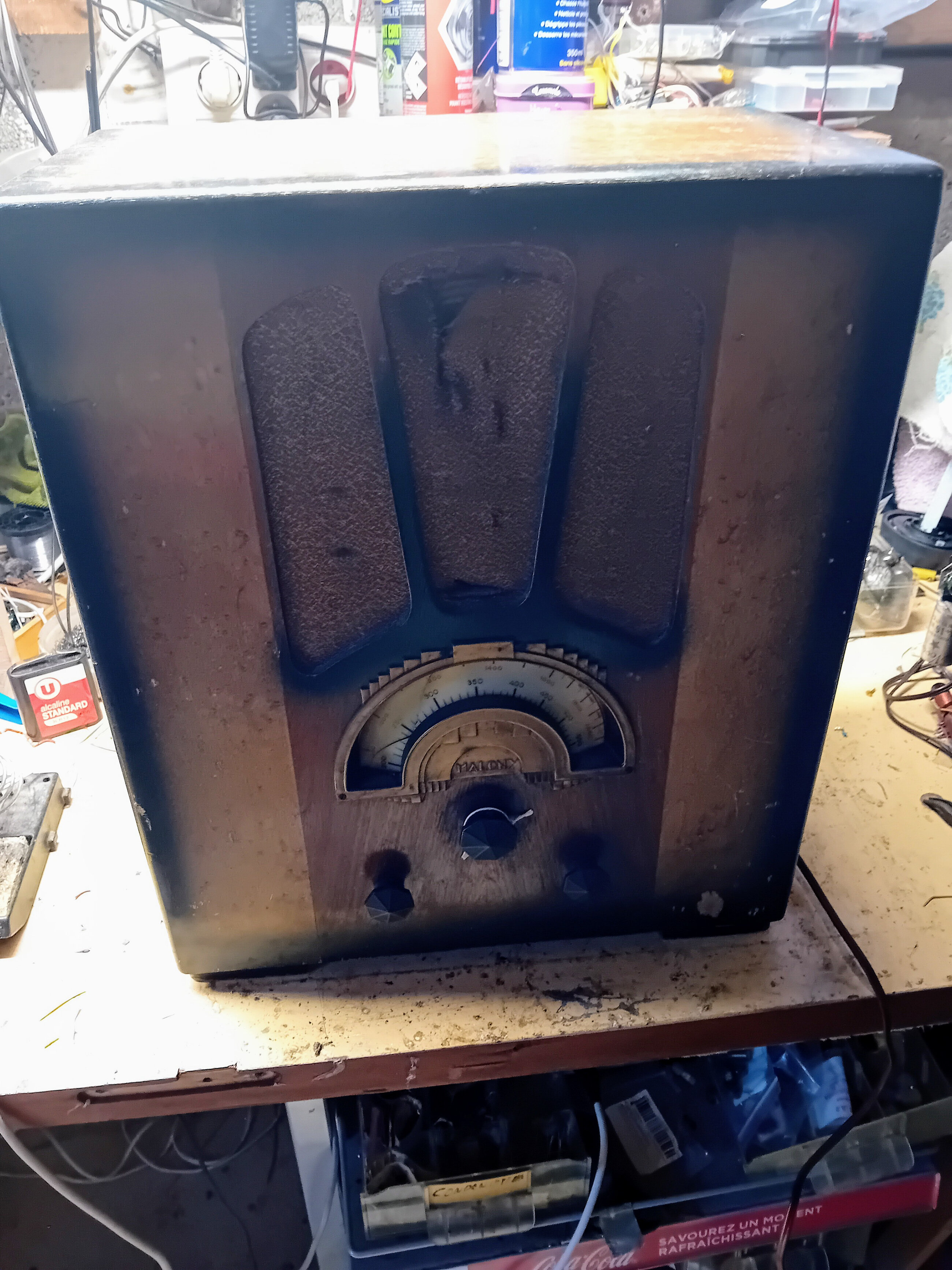

Bonsoir entre deux de finir mon Vinix, j’ai commencé ce Malony pensant que c’était le modèle 75 où 76 pas bol ni l’un ni l’autre un tout courant tube 25Z5/43/6B7/2A7/78
Plutôt une 6A7 pour que le chauffage en série soit uniforme à 300 mA, dans le cas d’un tous-courants.
Bonsoir, je regarderai de plus près demain, mais je crois que j’ai vue 2A7,je vous confirmes demain
@Jeanmonod_Henri-Louis ,tu avait raison ses bien une 6A7 bon dimanche
