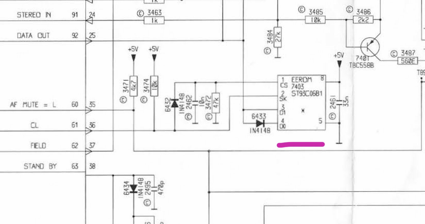

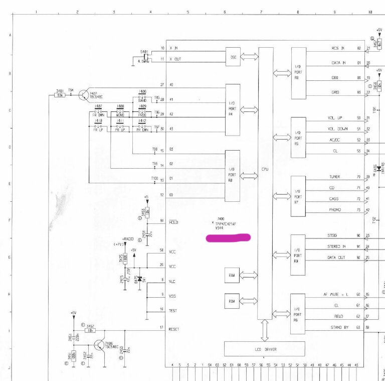

Pour répondre à la question initiale :

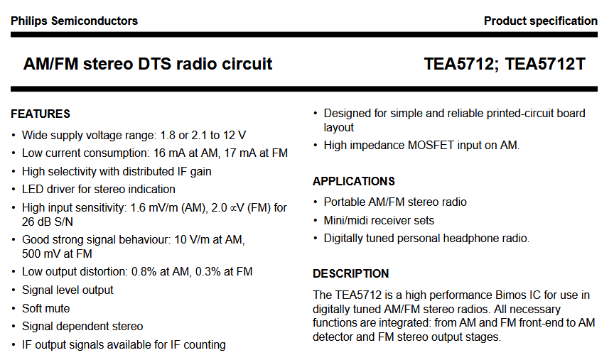

Le tuner (front-end) est un TEA5712T (IC 7140).

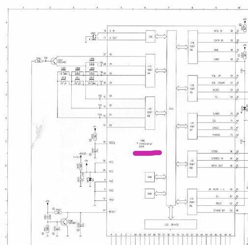

Il est contrôlé par microprocesseur TMP47C421AF-V344 / TMP47C421AF-V357 (IC 7400).
Les stations présélectionnées (et probablement d’autres informations) sont stockées dans les deux serial EEPROMs ST93C06B1 and ST93C46AB1 (IC 7403, 7404)
Ces trois dernières résident dans la platine Combi.
L’erreur se situe très probablement au niveau de ces composants, il faut vérifier (et probablement remplacer) les EEPROMs.
Cordialement
Mark

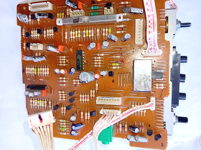

Bonsoir Mark,
Désolé de vous solliciter à nouveau. Je ne trouve pas sur la carte les deux EEPROMS que vous indiquez.
Je vous adresse une copie de la carte 3139 113 32372.
Je trouve en H22 un KA 2224 et en F25 un pré ampli HEF C1313HA
sur la partie repliée de la carte sous les commandes j’ai un HEF 4013 BP.
merci de votre aide
Bonne soirée
j’ai oublié les images
Traitement de : carte partie commande.jpg…
Re,
Je suis heureux de vous aider si je le peux !
On trouve les composants dans le « Combi Board Circuit Diagram III », page 18 du PDF.
et, à droite,
Je n’ai regardé que la liste des composants pour les cartes tuner et combi, et je vous laisse le soin de localiser les composants :grin:
Il n’est pas rare que ces listes contiennent des erreurs. Au moins, nous avons 7400 et 7403 dans la schéma.

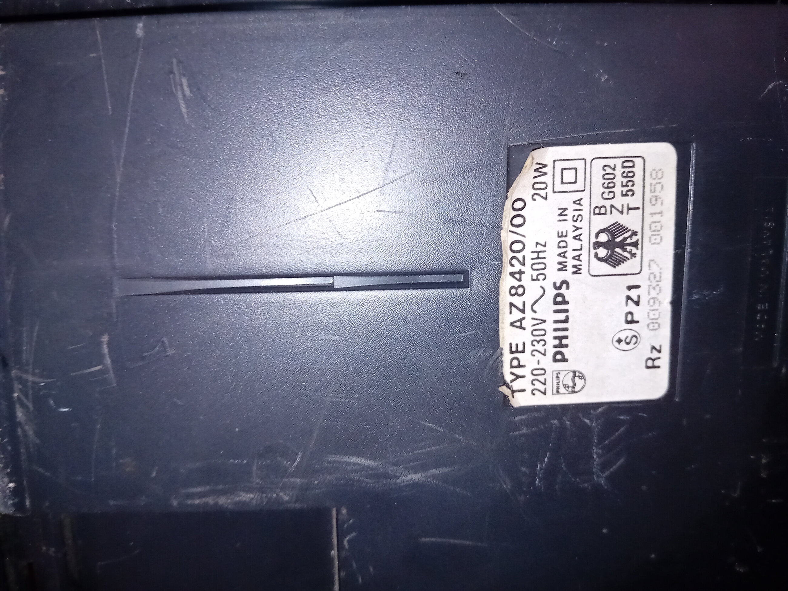

Quelle est la révision ou l’exécution de l’appareil ?

Dans votre réponse, très complète, je ne comprends pas quand vous me demandez " quelle est la révision ou l’exécution de l’appareil.
Cordialement

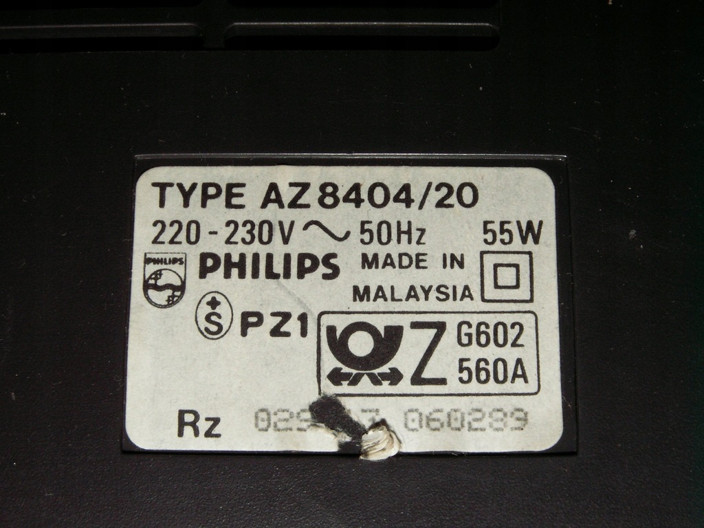

Par exemple, ceci là est l’exécution /20 (d’un AZ8404):
Il y a des différences dans le schéma selon version. Ce n’est probablement pas important, mais c’est juste pour savoir.
Cordialement
Mark

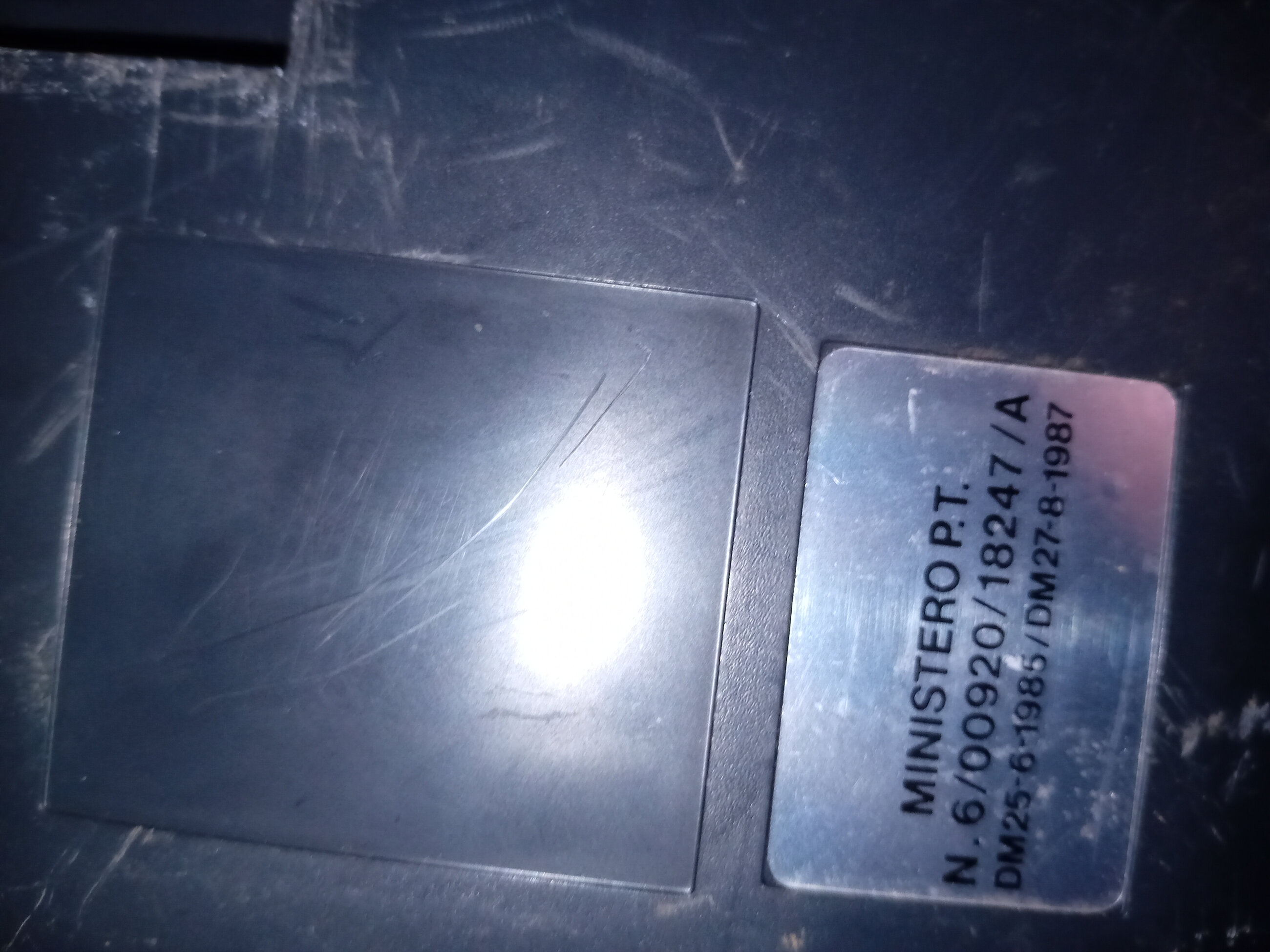

d’accord, je comprends.
Voici ce que je trouve à l’arrière de l’appareil
deuxième étiquette
