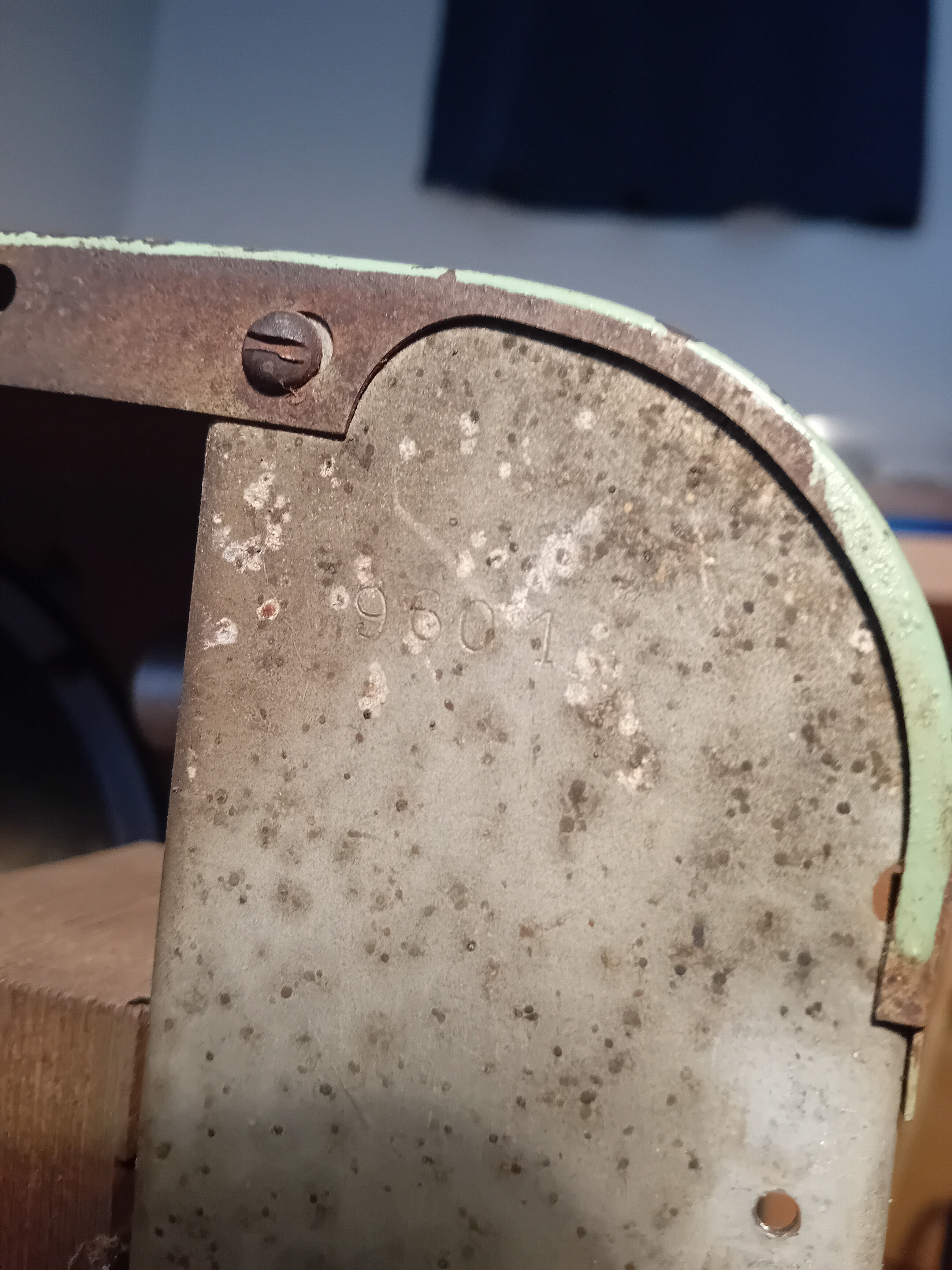

En juin 2025 j’avais lancé un sujet sur le Reela Empereur pour essayer de répertorier tout les Empereur. Pourriez vous me dire quel est le numéro du votre ? (numéro en haut à droite)
Merci pour votre aide.

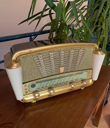

Bonjour! Pas possible! Je suis en Corse, en ce moment, et, d’empereur, il n’y en a qu’UN !! :smiling_face_with_sunglasses:
Bonjour Guy heureux vacancier :smiling_face_with_sunglasses:
Je pense que tu parles du même qui trône sur son cheval à Cherbourg en pointant l’Angleterre du doigt !
@christophe3 désolé de m’être invité dans la discussion mais j’ai pas pu m’empêcher de répondre à notre ami Guy.
Bonsoir Christophe,
Yes celle-ci est la 9601 inscrit sur le châssis en métal.
La tienne est vraiment sublime, comment ca se fait qu’elle soit dans cet état quasi neuf ? Je ne connaissais pas cette radio avant, est-ce un modèle rare et côté ?

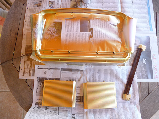

Quand j’ai trouvé ce poste il était déjà en bon état mais j’ai quand même repeint les parties dorés.
Oui c’est un poste peu courant et assez recherché, mais je n’ai aucune documentation à son sujet, si quelqu’un en a …?
Pourriez vous m’envoyer la photo du numéro ?

Voilà la photo du numéro, c’est bien celui là que tu voulais ?
Ta peinture dorée était une bombe de peinture ?
Merci pour la photo.
Oui une bombe classique couleur or.
