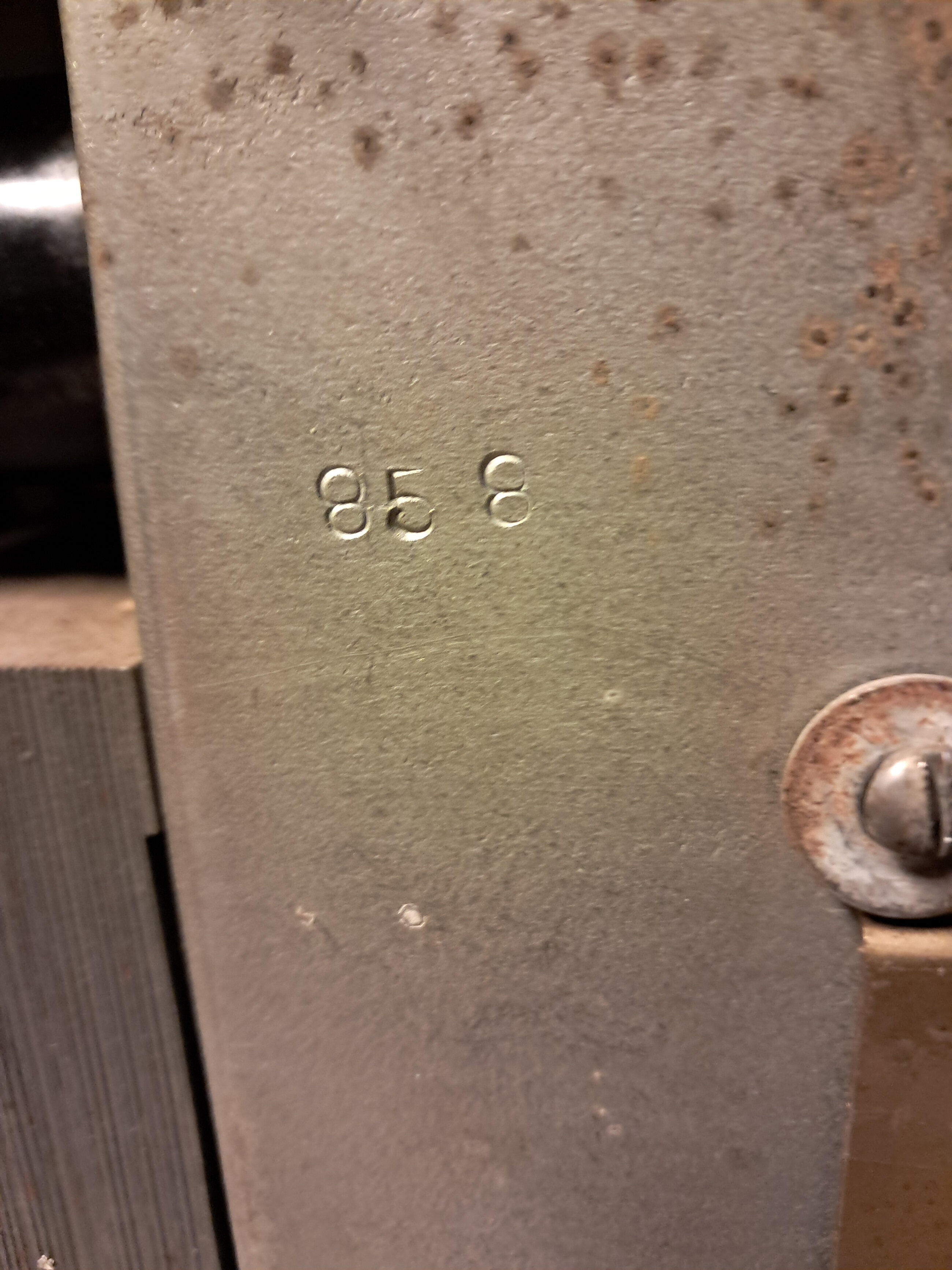

Dans la numération des Empereurs du forum on trouve un n° 1171, celui-ci est un n° 9601 et enfin il y a un n° 10834 mais vers combien de postes du même modèle on peut considérer qu’un poste est devenu actuellement rare à trouver?
Patrick.

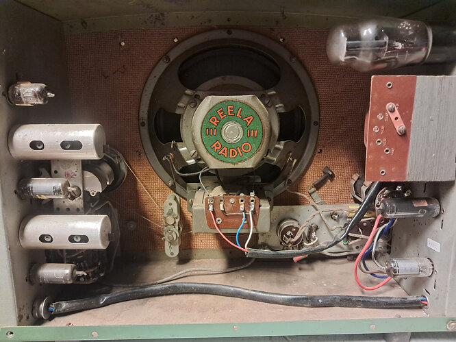

Une petite photo des entrailles de son altesse pour ceux que ça intéresse !
Spécial le montage des éléments là-dedans !
Je suis d’accord avec toi, mais le plus spectaculaire c’est le cheminement de la ficelle d’aiguille avec ses nombreuse poulies !
Merci pour le numéro.
C’est très bizarre les numérotations .. sur l’Empereur avec les numéros que j’ai avant et après, je passe de 2400 à 9600, j’ai rien entre ..?
