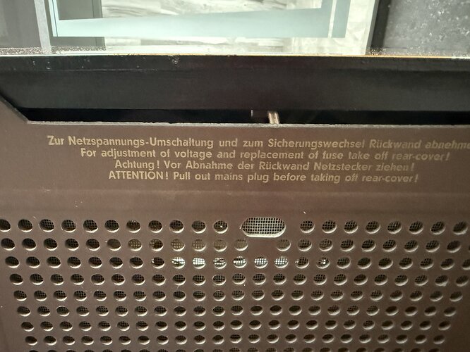

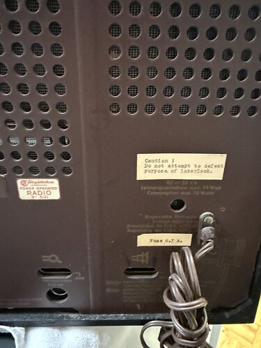

Bonjour, voici les photos demandées et quelques photos de mes autres, radios tous des SABA
Après examen des photos, sauf erreur c’est très probablement la version export US du Wildbad 100, bande FM 88~108, 4HP monophonique (il n’y a qu’une seule EL84), le Freudenstadt est le même mais stéréo BF (2xEL95)

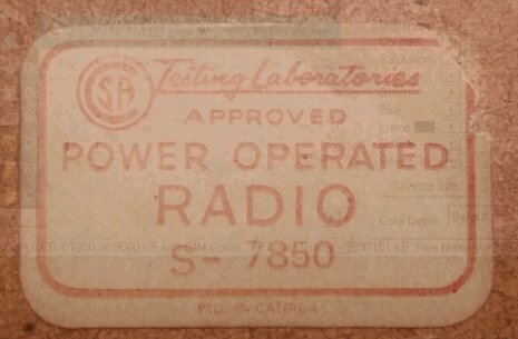

Le poste comporte un sticker de la CSA comme celui-ci.
CSA est l’administration canadienne de normalisation.
Donc j’ai ajouté une remarque dans ce sens.
Cependant l’alimentation semble être de 50 Hz :thinking:
