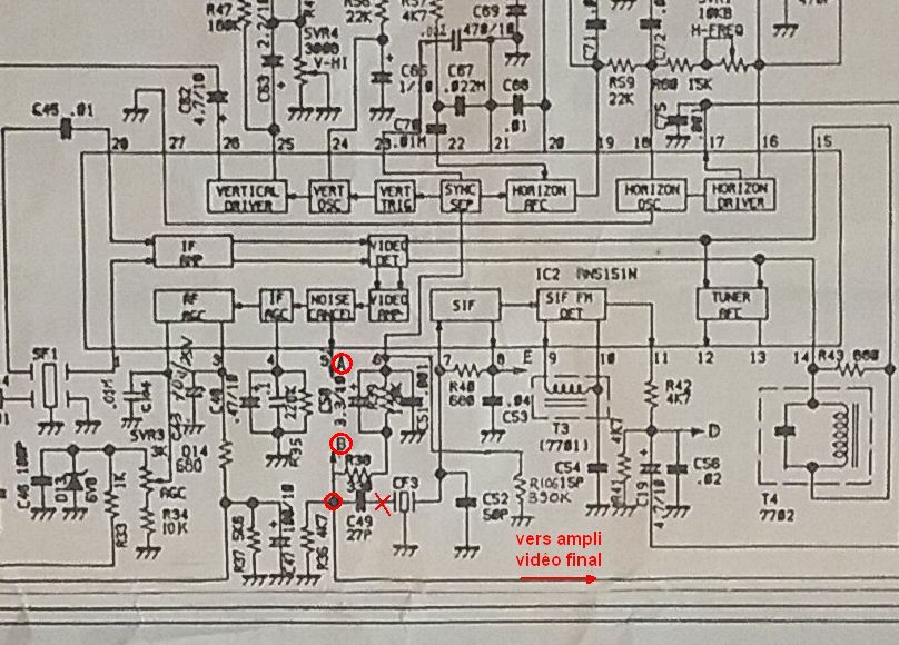

RCA pour Roadstar TV412
Cet appareil est multistandard, la norme L française a été ajoutée au moyen d’un circuit supplémentaire (France PCB) qui réalise la démodulation son AM et l’inversion de polarité vidéo.
Pour la vidéo, il s’insère entre les points A et B du circuit principal (entourés en rouge).
On peut réaliser une entrée vidéo sur le circuit supplémentaire en déconnectant simplement un condensateur de liaison avec le dernier transistor (voir schéma). On pourrait utiliser ce condensateur pour entrer la vidéo mais il serait polarisé à l’envers, c’est pourquoi il vaut mieux en ajouter un autre (10 µF) pour entrer la vidéo.
Sauf si on veut supprimer la possibilité de réception hertzienne, dans ce cas on peut utiliser le condensateur d’origine en le retournant.
