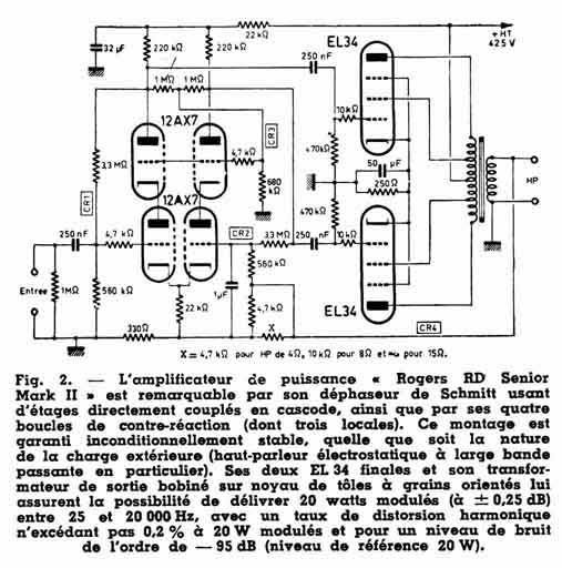

Selon vous, le transfo de sortie RTU101 est-il adapté avec une paire d’EL34. Sachant que je n’ai pas l’intension d’aller au-delà des 15W.
Dans l’URL ci-dessus, Il y un schéma intéressant par sa simplicité.
Merci et bon Dimanche… Je retourne à mes cartons.

@mirfa :
sur le schéma refait il manque la résistance de cathode entre élément triode « du haut » et masse (sans elle, rien ne fonctionnera )

Sans résistances de chute de grille , le driver va avoir du mal !
Merci pour la vérification sloup, le schéma est modifié.
Pour info le TR de sortie RTU101 est-il adapté en puissance et en Z avec un PP EL34 ?
…Euh …Le RTU101 n’est pas vraiment adapté a un push d’ EL34 ( ou a la rigueur câblé en push 4500 ohms , en perdant l’avantage des prises d’écrans )
Et même ainsi, certes, ça marchera mais ce n’est pas optimal , et risqué pour le transfo, qui sera sous dimensionné (sauf en « bridant » les EL34 )
En effet : La puissance et le courant plaque des EL34 risquent de dépasser largement les possibilité d’un RTU101 …
On peux , pour éviter de prendre des risques de surcharger les T.S
-Mettre des résistances série d’écran pour sous alimenter les dits écrans des EL34 , pour réduire l’intensité anodique et la puissance
-Limiter le niveau , avec un pont diviseur sur l’entrée, et/ou en modifiant la contre réaction
(Mais ces modif reviennent a réduire les performances des EL34 a celles des EL84 avec des complications ! alors autant mettre des EL84 , sans complications ! )
Bref, ce n’est pas intéressant, sauf si ce n’est qu’une étape intermédiaire , et provisoire … et qu’ on compte ensuite virer les RTU101 et garder son push d’ EL34 pour y mettre des T.S plus costauds !
