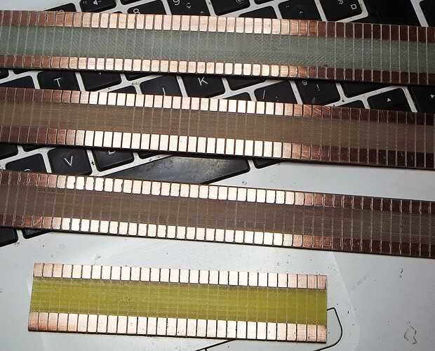

On peut aussi descendre la micro fraiseuse de son étagère, et lui rendre son utilité en recylant des chutes de PCB… :wink:

Salut Alain
T’es trop fort.
Je vais refaire prendre l’air à la mienne (la fraiseuse je précise)
C’est bien l’idée de ces images.
Pour faire ce genre d’accessoire, ces petites fraiseuses sont idéales.

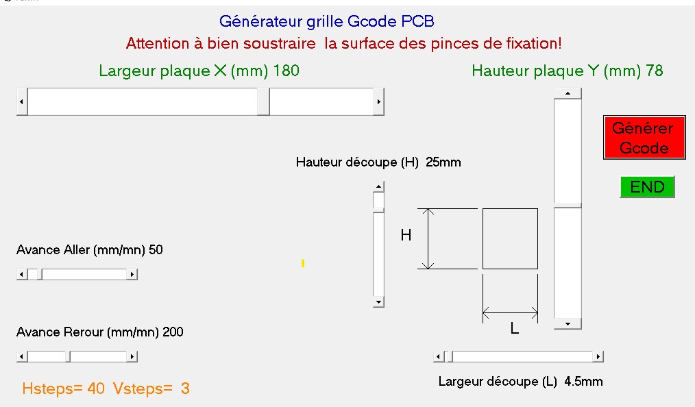

On choisit les dimensions des pastilles, et l’écartement comme on l’entend.
Si tu veux le soft Blaireau pour découper les pastilles en automatique, c’est gratos.

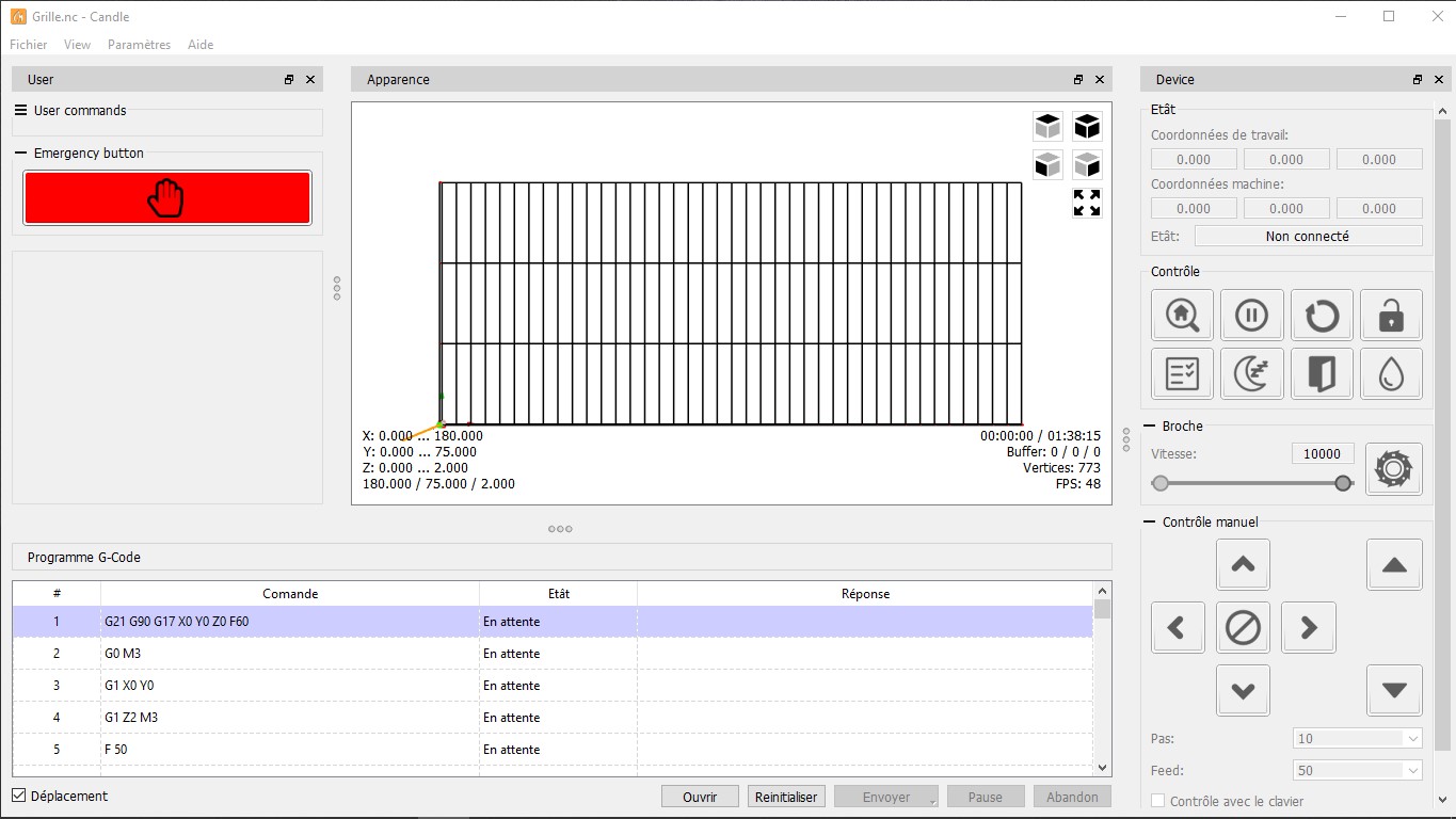

Et le fichier correspondant vu par Candle:
