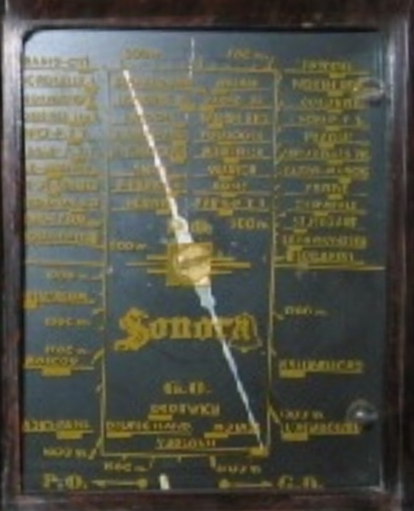

Recherche cadran Sonorette 40, afin de finaliser ce poste
Certaines versions ont le logo Sonora sur le cadran, ce serait peut-être un plus de le reproduire ainsi.
Dommage que la définition ne soit pas meilleure…

C’est également tiré d’une photo de la fiche du GL :
Malheureusement la définition n’est pas au rendez-vous.

  • Dimensions du verre 9,5 cm X 7,5 cm
  • Il y a une marge de 7mm en haut et en bas et de 5 mm sur les côtés.
  • Le milieu de l’aiguille est au centre du cadran
Pour la photo, je ne peux pas faire mieux surtout sans reflets…

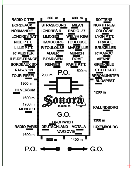

Avec çà je vais essayer de faire le plan
Le plan du cadran est fait à vérifier si j’ai fait des erreurs

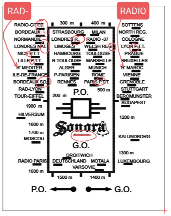

Voici entouré de rouge les différences que j’ai pu observer avec l’original, il s’agit beaucoup de la ponctuation, des points et des tirets à ajouter, RADIO-CITÉ à corriger ainsi que RADIO-MAROC , RAD-MEDITER. et BORDEAUX - L à compléter :
La police de caractères pour PO et GO pourrait avantageusement être remplacée par quelque-chose plus proche de l’original.

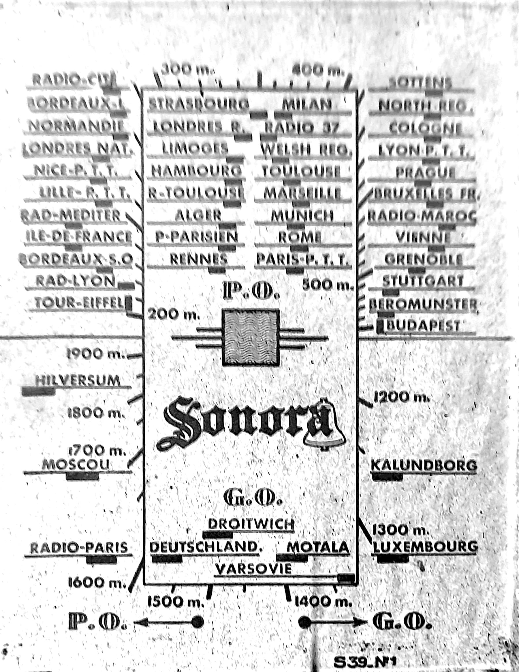

Pour comparer plus aisément, voici la photo originale convertie en négatif et recardée :
C’est une belle realisation, je sais que cela prend du temps, si je peux me permettre il manque les « barres » sous le noms des stations. Bon courage :slightly_smiling_face:

J’ai rectifié toutes les ponctuations le logo par contre je n’ai pas trouvé la police pour les caractères
GO et PO
Je ne vais pas faire les barres sous les noms des stations car elles seront trop fines et je risque gros de les effacer en nettoyant la glace
J’espère que çà conviendra à notre ami @yecken ?

La correction de RADIO-CITÉ a été oubliée.
Station privée parisienne très connue avant guerre …
@Jeanmonod_Henri-Louis
Ok c’est fait
