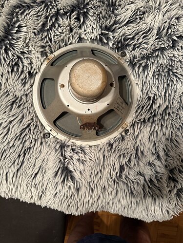

Bonjour, je suis nouveau sur ce groupe et je cherche un haut-parleur de 10 pouces pour mon radio SABA 3DS Comme sur la photo. Merci à l’avance.

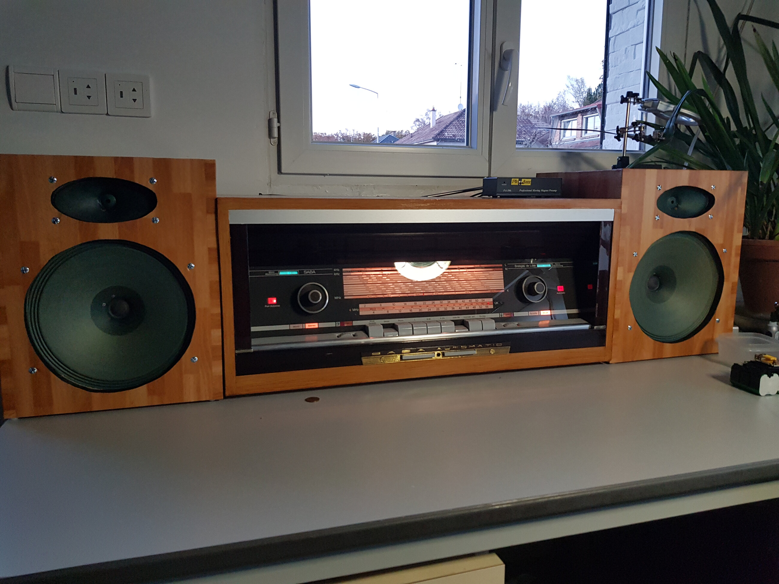

Ces haut-parleurs sont les « célèbres » greencones, objets de désir et de nombreux mythes des années 2000, dont les prix étaient devenus complètement fous sur ebay.
C’est la raison pour laquelle de nombreux Sabas survivants ont été massacrés ou simplement débarrassés de leurs haut-parleurs (mais que faire du cadavre… :joy:)
Aujourd’hui, c’est moins extrême, mais ils se vendent toujours très cher pour ce qu’ils sont.
Pour obtenir des résultats optimaux, il est préférable d’avoir les types des haut-parleurs ; ce qui augmente les chances de réussite.
Cordialement
Mark

Il serait bon que notre ami @Mario62 nous donne quelques précisions: diamètre, impédance etc…pour regarder dans nos brols respectifs
il a dit " 10 pouces ! " et on a la photo de l’ arrière
donc c’ est vraisemblablement le modèle Permadyn 25-260 5248 U 35 5 Ohms, dont j’ ai mis l’ annonce ebay , restée en rade sur l’ ancien fil !

En fonction de révision du modèle, il y a deux équipements :
Premières modèles :
  • deux tweeters Saba 1670DU15
  • deux HPs 3D Isophon 5440E76
  • un Saba 1674CU45 à 25 cm
  • un Saba 1674CU40 à 25 cm
Dernières modèles :
Même équipement sauf
  • deux Saba 1674CU45 à 25 cm
Ces exemplaires ont une prise magnétophone DIN 5 broches.
Tout sans aucune garantie, mais je suppose que les spécialistes de Saba savent de quoi ils parlent :joy:

Merci voici plus de photos du radio et le haut-parleur?
Bonjour, j’ai mis des photos de haut haut-parleur. Merci
Merci Mario. Je regarde ça.

Pour ma gouverne, en quoi ces HP étaient-il censés être exceptionnels ? Qu’en faisaient les personnes qui les achetaient ? A les voir sur la photo, à part la couleur de la membrane probablement originale pour l’époque, on a un vulgaire châssis en tôle, un petit aimant ridicule, etc.
D’après ce que je sais, ils étaient considérés comme le summum de la technologie des haut-parleurs. Réponse en fréquence idéale, précision extraordinaire, meilleures fréquences de résonance, clarté, puissance, etc.etc.
Cela doit être mis en relation avec la croyance, raisonnable ou non, que « les ingénieurs » savaient ce qu’ils faisaient et que cette génération de haut-parleurs présentait les résultats de décennies de recherche - ce que les constructeurs ultérieurs n’ont soi-disant pas fait.
Cela est également lié à la fin de l’ère des lampes, et nous savons tous à quel point le son du sable est mauvais, n’est-ce pas ?

trouver un meuble Breisgau, pas cher car intransportable et énorme, et récupérer les HP…
Pour ceux qui ne vont pas manquer de m’incendier: EN MAUVAIS ETAT, le Breisgau!!! :wink:
J’en avais trouvé un, à une époque, il a fini comme ça:
