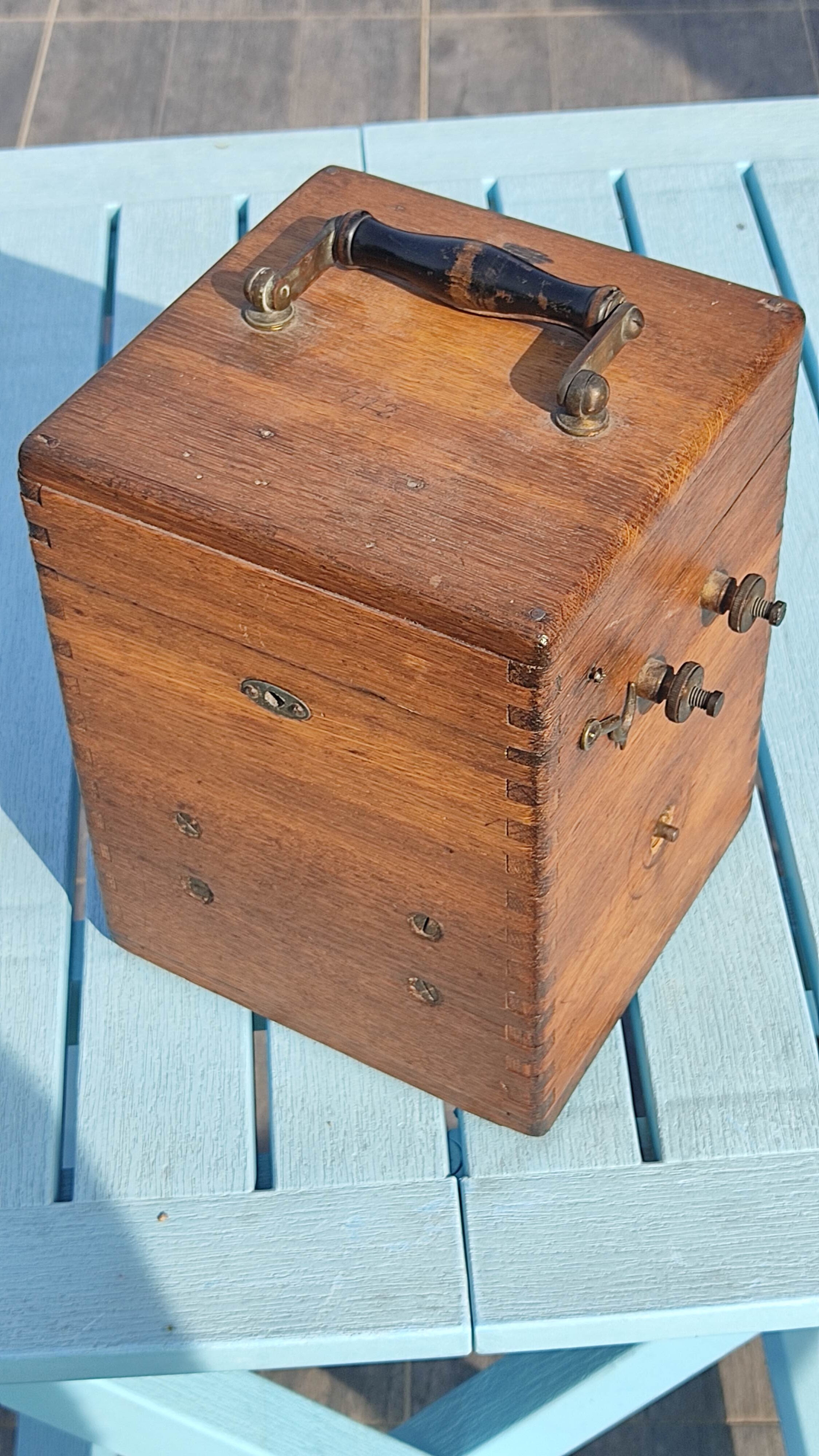

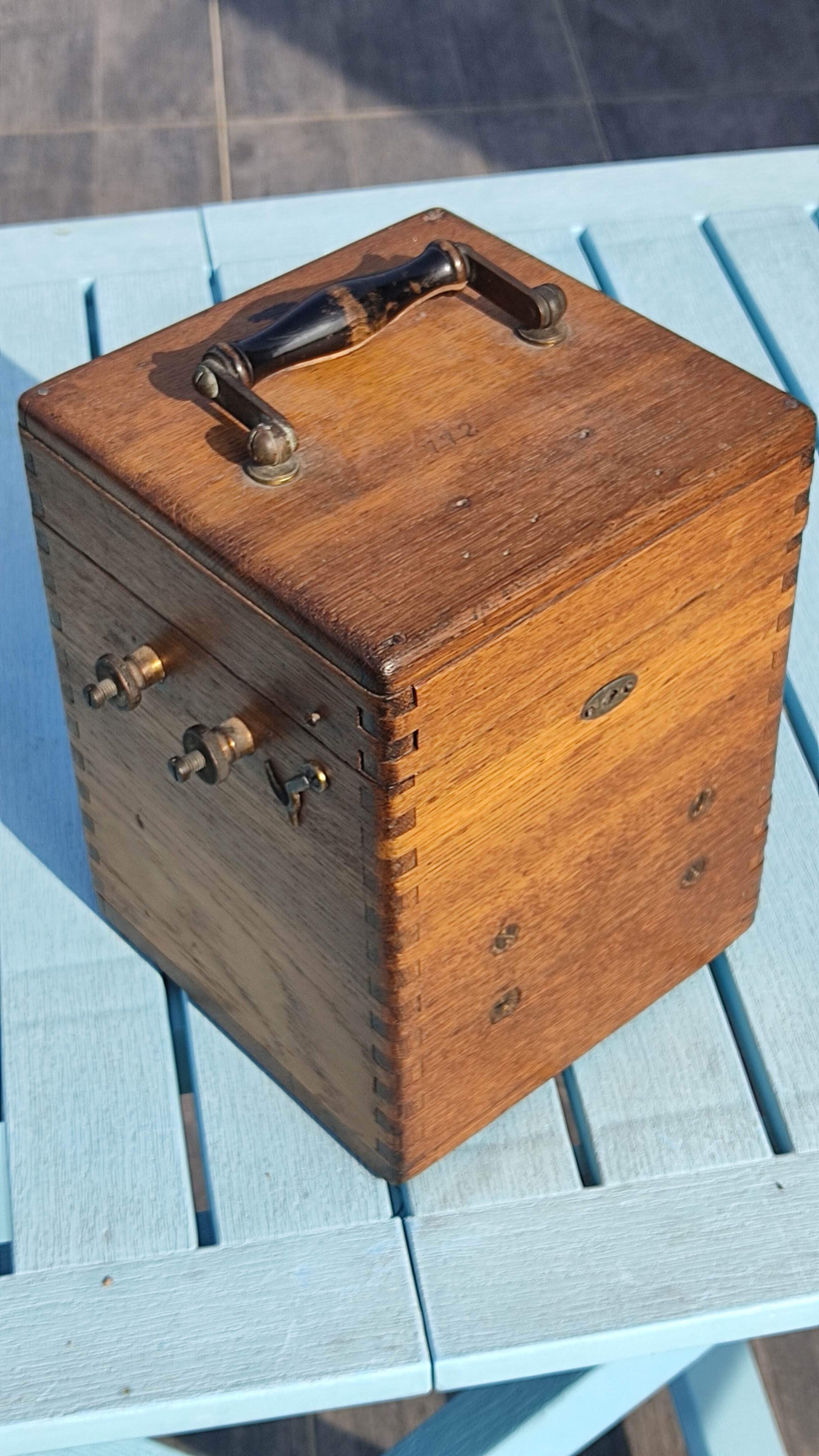

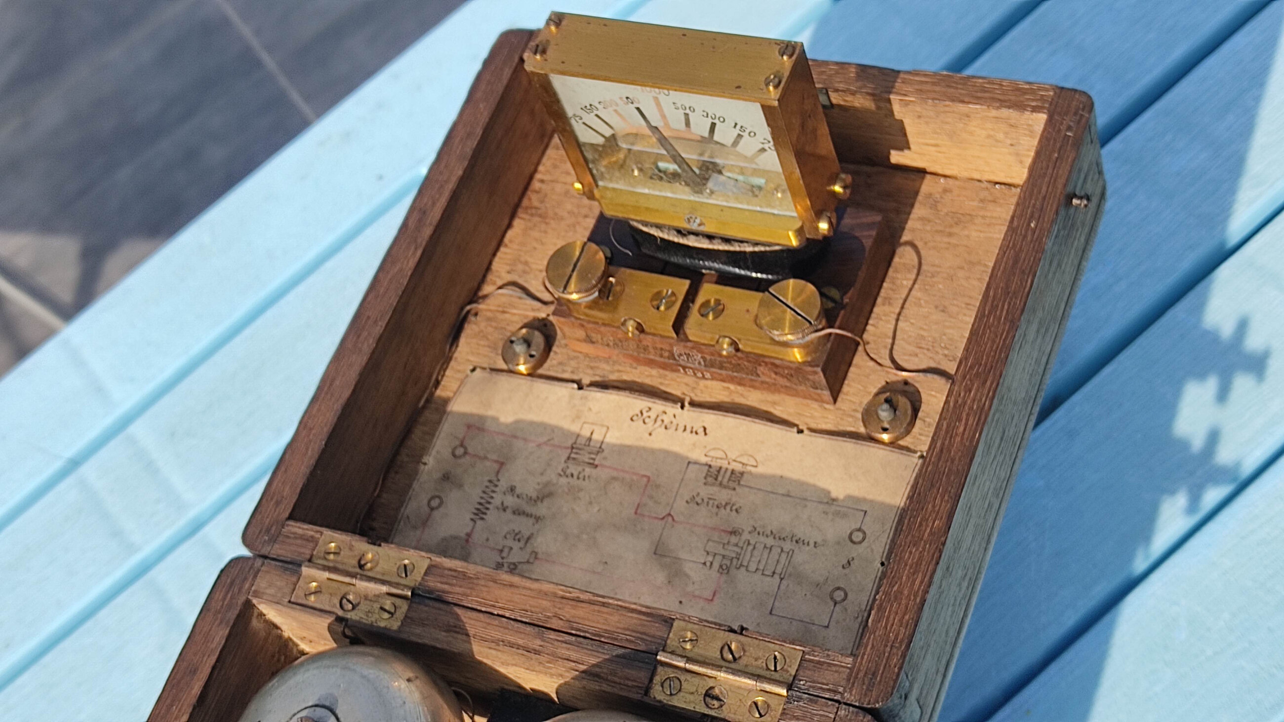

J’ai ressorti cet appareil pour lequel je dispose de peu voir pas d’informations.

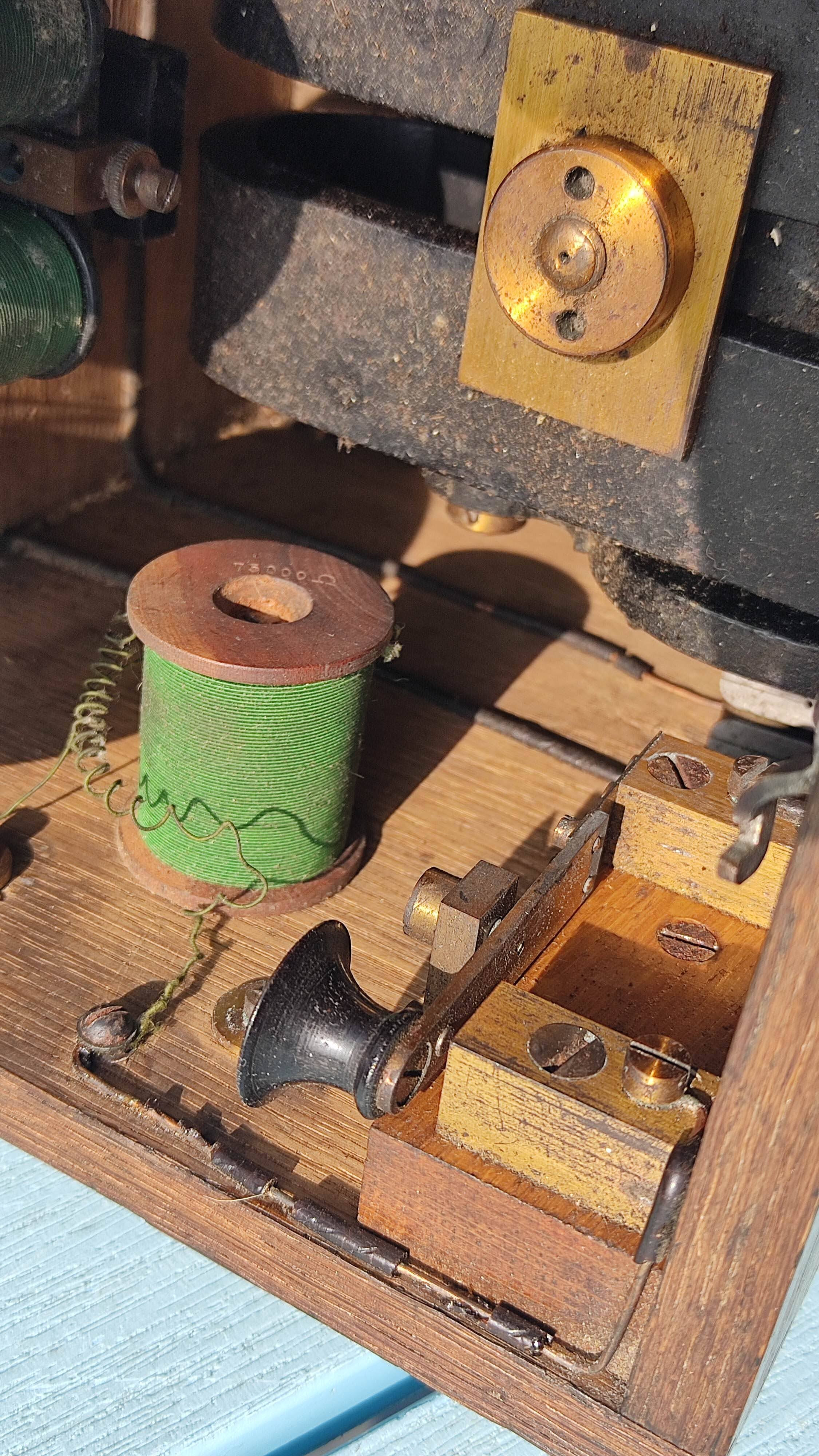

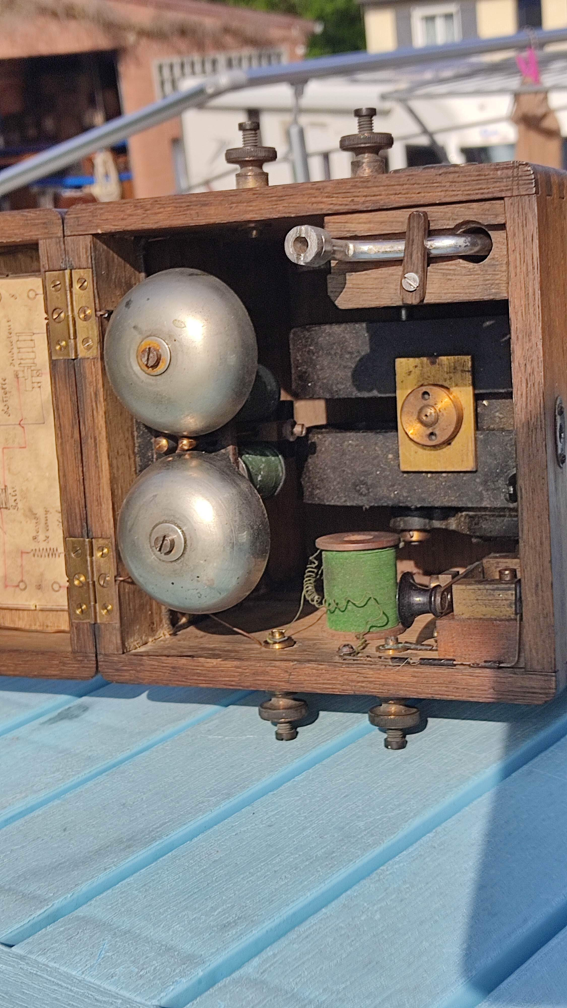

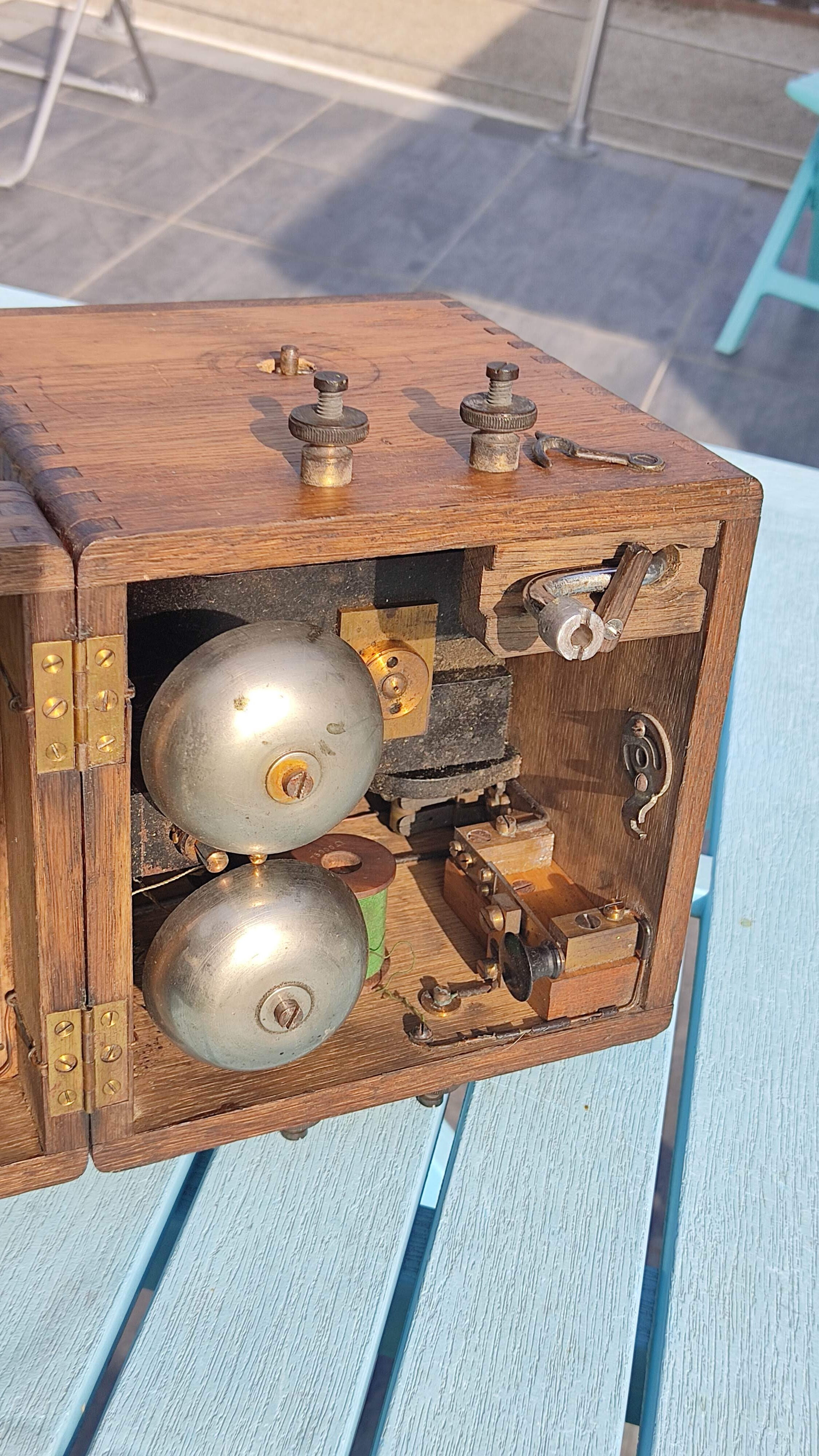

Son équipement:
un galva
une magnéto et sa manivelle démontable
une sonette
une clé qui a l’apparence d’un petit manipulateur.
une bobine.
2 bornes de connection de chaque côté
le schéma

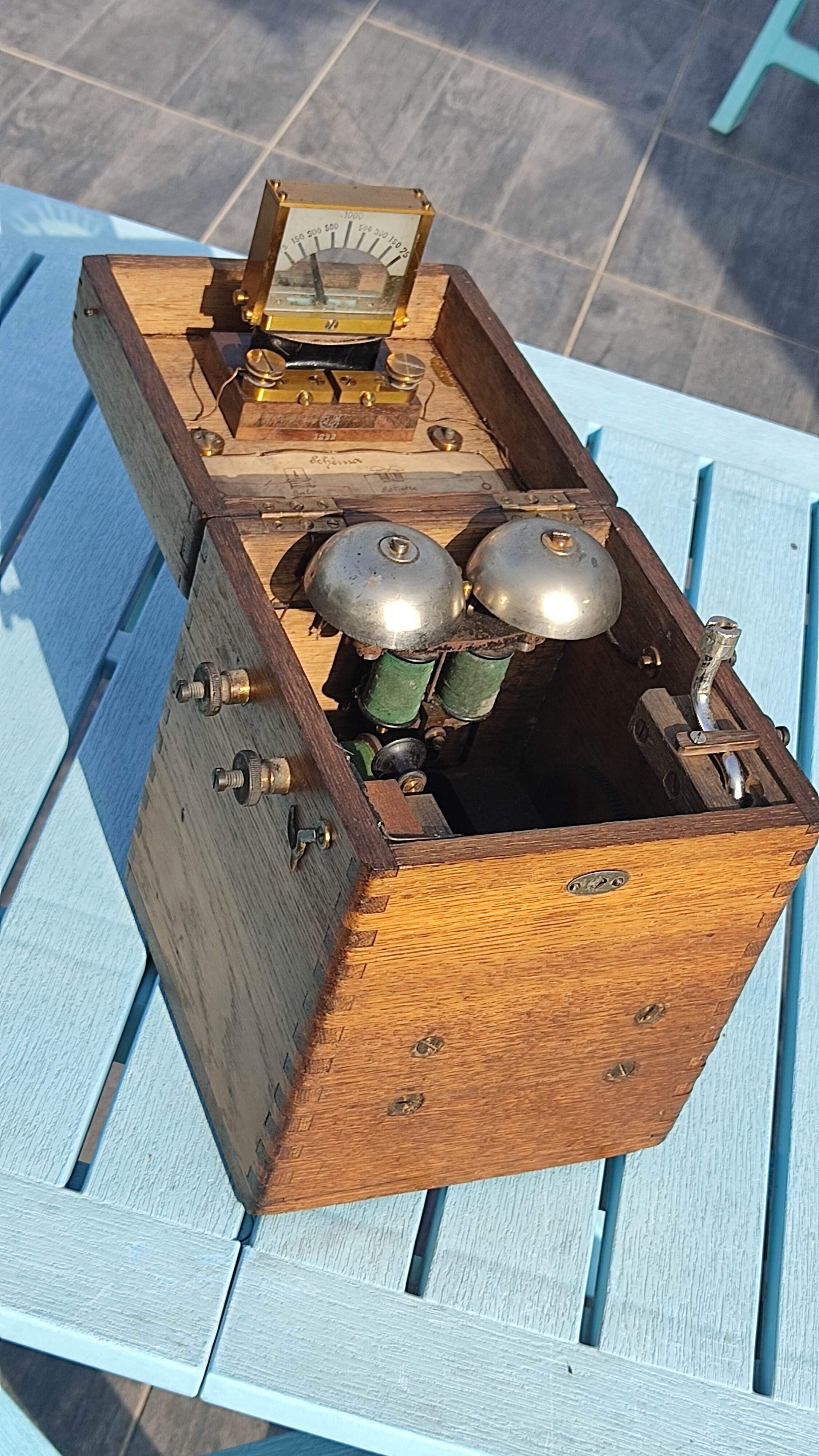

La liaison électrique entre le matériel situé à l’intérieur du coffret et le galva dans le couvercle se fait par les charnières en laiton.
Quel peut être l’utilisation de cet appareil ?
Usage civil ou militaire?
Quel époque?
Comment était-il utilisé ?
Aucune indication de constructeur sur la boîte. Un seul numéro 772.
Je vous remercie pour toutes vos réponses qui seront les bienvenues.

@RFL2076 Bonjour;
Appareil transportable de télégraphie de campagne.
Ce type de galvanomètre on le retrouvait sous différentes marques comme W.Gurlt , Siemens & Alsk époque 1880-1890

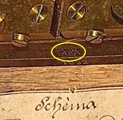

Il semblerait qu’il y ait un marquage au dessus du N°
1232
:thinking: WG?
Merci Jean Pierre.
Quel oeil averti !
Je n’avais pas vu ce marquage.

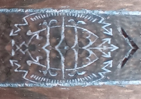

Voici une macro de cette partie qui permettra peut être d’identifier au moins le constructeur du galva visible sur les deux faces.

Re,
Oui, c’est certainement le marquage d’un constructeur d’équipementier d’appareils de mesure. Reste à trouver lequel! Cela affinera la période de production.
Je crois qu’on a déjà vu passer sur le forum, ce marquage qui ressemble à une bestiole :thinking:

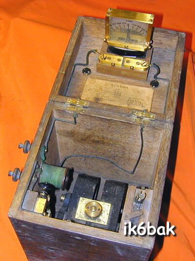

Un radioamateur italien :italy: montre un exemplaire incomplet. :hugs:
Très bien Jean Pierre. Excellent travail de recherche.
Il s’agit effectivement du même appareil.
Il manque la sonnette à 2 timbres dans l’appareil de cet O.M. italien.
Encore Merci Jean Pierre.
On avance, on avance !
Bernard
le logo étant incomplet et à priori symétrique, je l’ai reconstitué
et fait une recherche par image… qui n’a rien donné.
mais à gauche, il semble qu’il y ait une inscription ?

Pas d’inscription à gauche du logo.
En y regardant de plus près l’appareil de l’OM iltalien, il semble que d’après le schéma sur son appareil la sonnette ne figure pas et les vis de connection à droite non plus. Cela voudrait dire que son appareil est complet mais que sa fonction diffère un peu.
J’ai fait aussi une recherche sur le logo et pou l’instant cela n’a rien donné.

je trouve un modèle de galva chez W Gurlt à berlin, mais aussi associé à la télégraphie militaire française…
