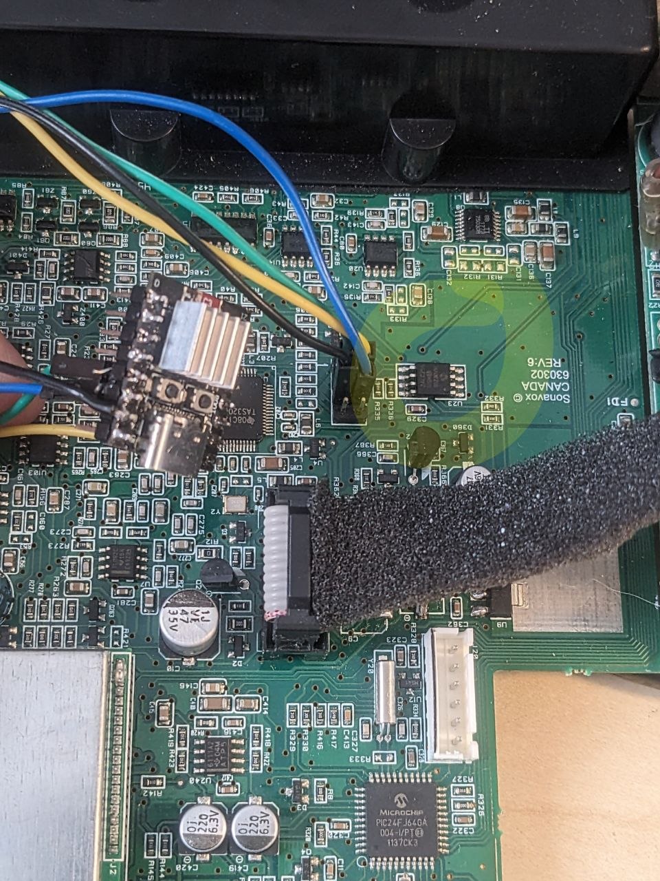

Recherche dump EEPROM 24LC256 pour FocalBird 2.1
J’ai récup un FocalBird 2.1, ça:
J’essaie de bidouiller un peu car il ne démarre plus, les leds ne clignottent pas. J’ai vérifié l’alim et tout est bon, les condos que l’on peut voir sur certains articles de réparation ont été changé et j’ai bien le rail d’alim sur les différents cpus de la carte mère.
Sur cette carte il y a un chip TAS3204 relié à une eeprom 24LC256 (entourée en jaune).
En branchant mon esp32 (configuré en lecteur eeprom) dessus pour récup le dump et voir s’il était corrompu (ce qui aurait pu empêcher de booter vu que tout le reste a l’air ok) mon prog de lecture a procédé à un test d’écriture…
Je me retrouve avec une eeprom briquée. J’apprends de mes erreurs…
Si l’un d’entre-vous a ça quelque part, autant dire que je lance une bouteille à la mer. Heureusement j’avais payé ce truc 10e comme en panne pour me faire la main.

Elle n’était pas protégée en écriture ?
La pin WP était à 0V, en mode non protégée. Trop de précipitation.
Je viens de voir sur un autre forum qu’une personne les avait contactés pour de la documentation et ils ont fourni tous les schémas et implantations des PCB.
Ça vaudrait peut-être la peine de leur poser la question pour cette EEPROM, soit une EEPROM programmée soit le dump HEX.
Qui sait.

Ha très bonne idée, je vais les contacter, merci!
