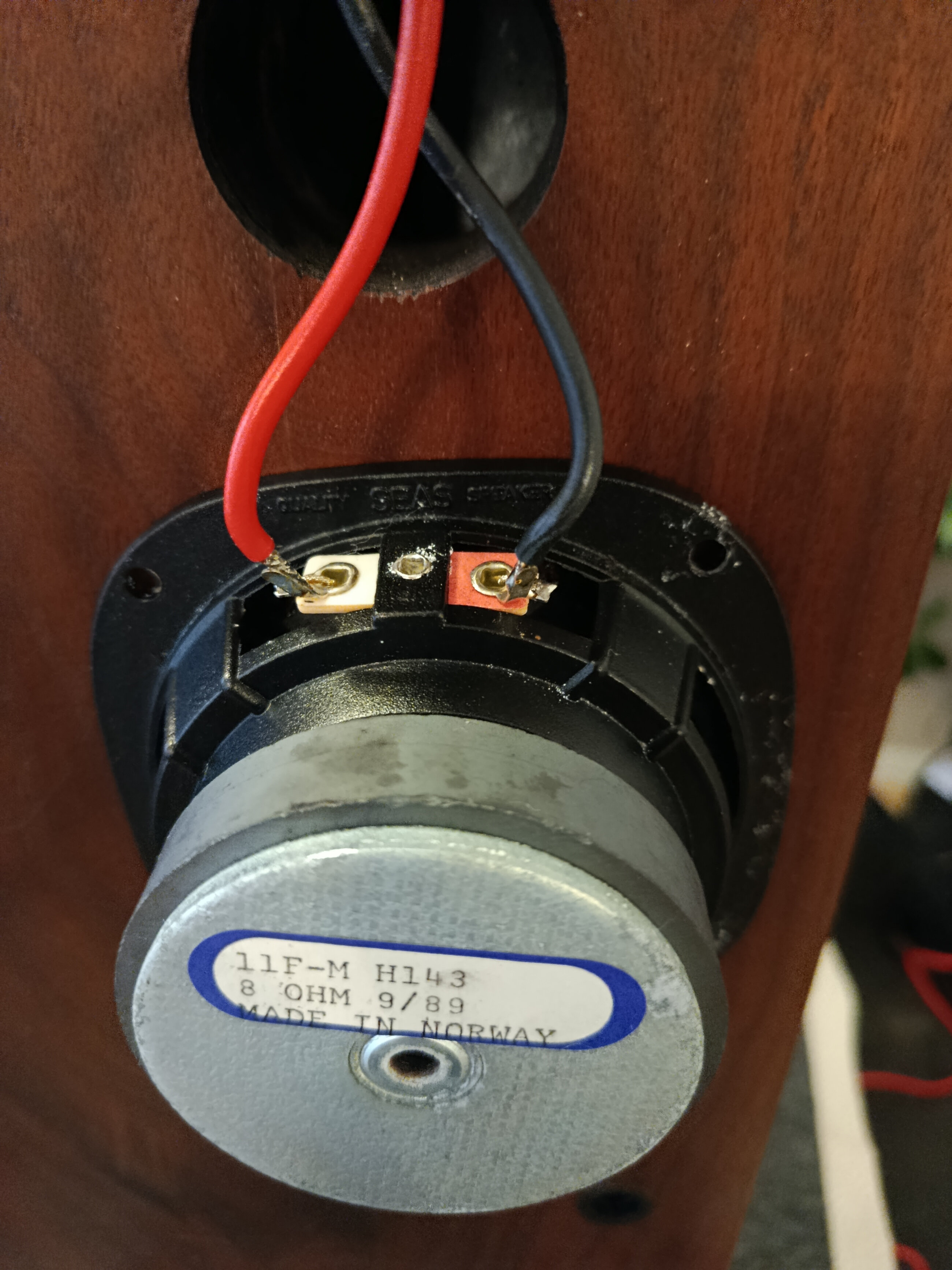

Recherche haut parleur SEAS 11F-M H143
Je possède une paire de Elipson 1403 (version n°2 : Elipson 1403 - Le forum Audiovintage)

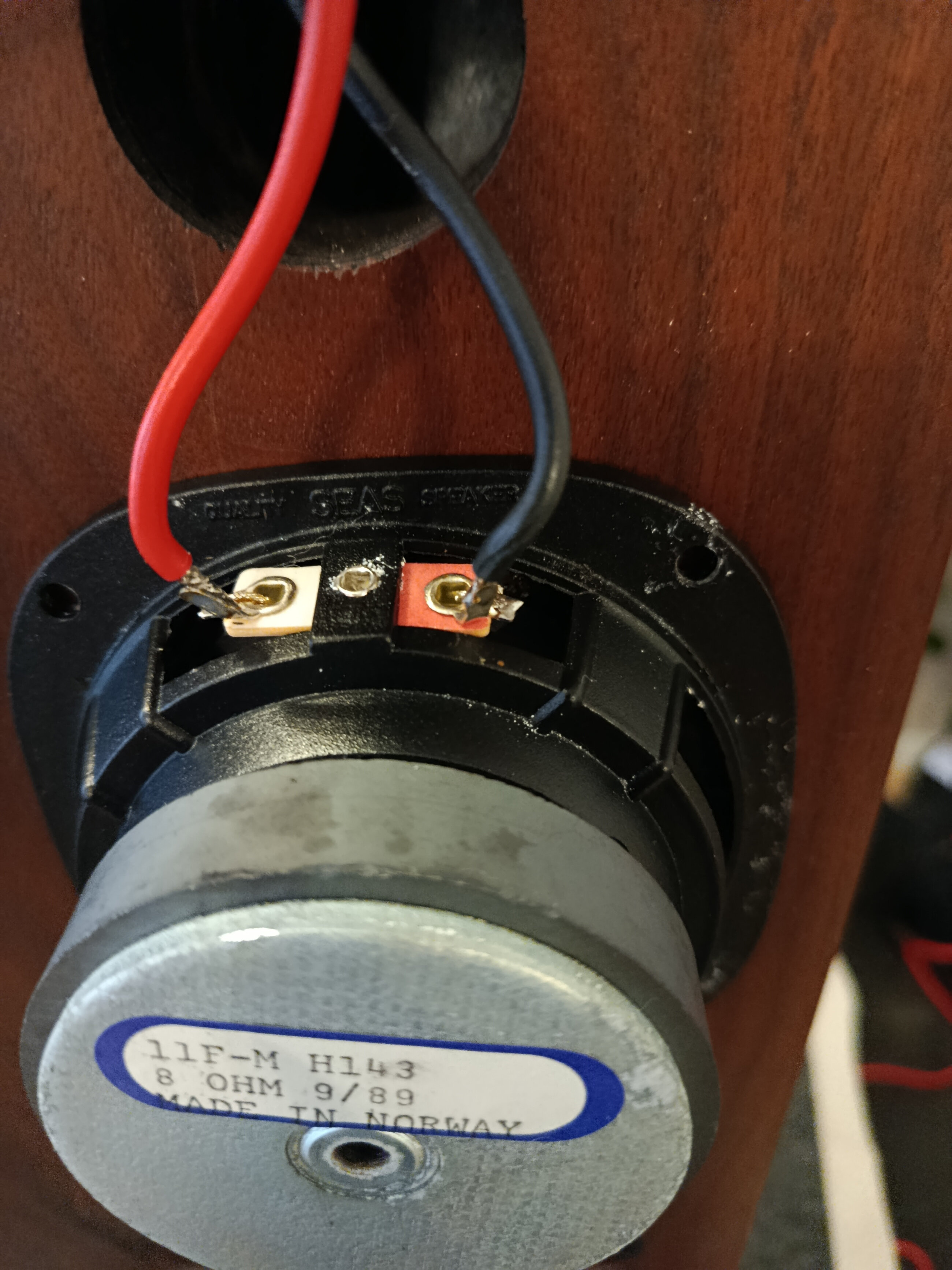

Un des 2 medium est HS, sa référence est : SEAS 11F-M H143. Pour les autres hp il faut refaire les suspensions.
Hp impossible à trouver sur le net même son remplaçant.
Est ce que par un heureux hasard quelqu’un aurait ce HP ?
Sinon par quoi remplacer pour avoir des caractéristiques esthétiques et techniques très similaires ?
Merci de votre aide.
Question subsidiaire, pourquoi le fil rouge est relier à la borne noire ?
C’est comme Robert Lamoureux dans la 7eme compagnie
Pour le remplacement du H.P :
Je conseillerais, si il s’avère impossible de trouver exactement le même, de le remplacer par un autre de mêmes dimensions et de caractéristiques très voisines, et de prévoir de commander 2 H.P pour faire le remplacement sur l’autre voie (pour que les 2 canaux droits et gauche restent équilibrés)
Pour les polarités :
Ce n’est pas forcément illogique et pas forcément une erreur de polarité au montage, les polarités peuvent dépendre des particularités de montage des filtres inclu dans l’enceinte, et du positionnement des H.P , qui peuvent engendrer un “décalage de phase” (et nécessiter l’inversion des polarité pour retomber en phase)
Made in Norway. Un équivalent chez Dynaudio peut-être .
