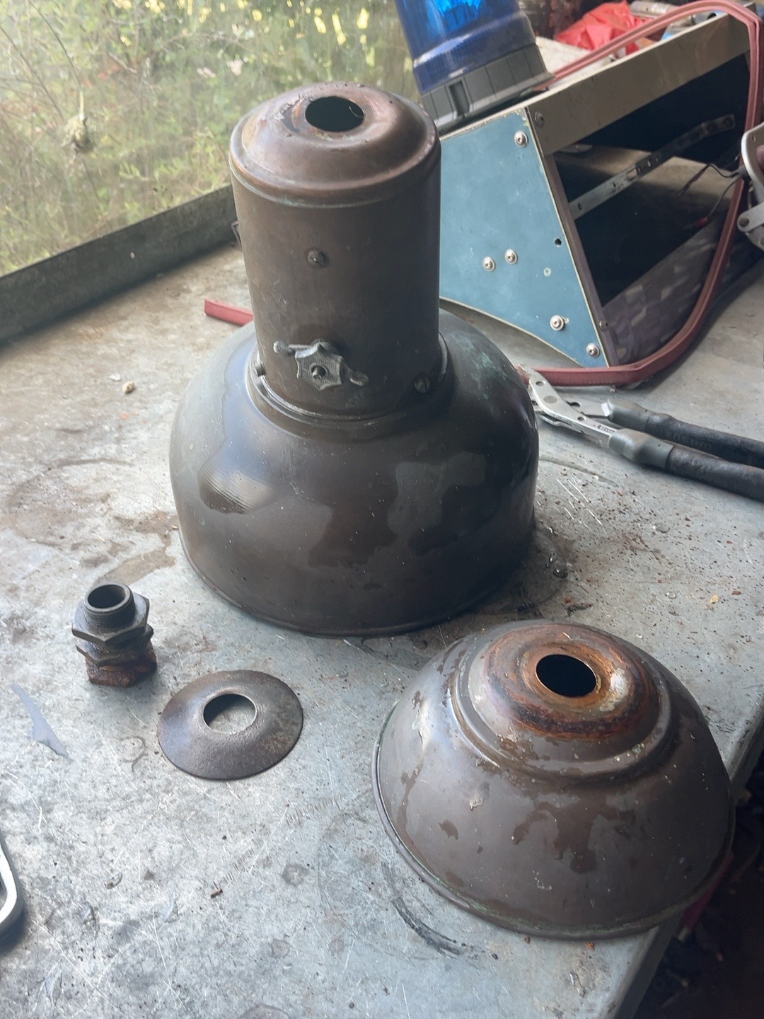

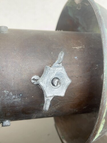

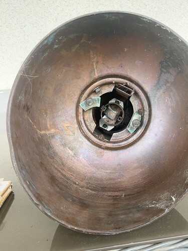

Je me permets de solliciter les spécialistes du forum pour tenter d’identifier une ancienne lampe que je possède.
Il s’agit d’un luminaire métallique ancien, probablement destiné à un usage industriel ou technique. Je cherche notamment à déterminer son fabricant, son époque et son utilisation d’origine.
Quelques particularités :
• construction entièrement métallique, avec une imposante coupole ;
• globe en verre aujourd’hui disparu, dont le diamètre au niveau du culot était d’environ 112 mm ;
• fixation du globe par deux systèmes de maintien, sans charnière ;
• douille ancienne en porcelaine ;

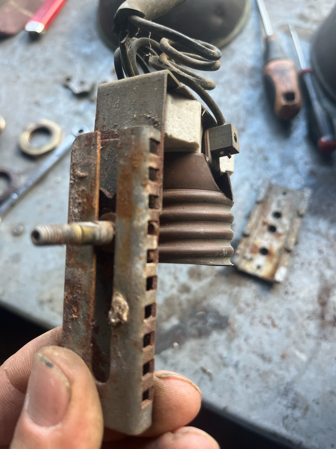

• présence d’un système de réglage par crémaillère/barrette perforée, permettant de déplacer la douille en hauteur ;
• mécanisme extérieur relié à cette pièce ;
• aucun marquage, numéro ou inscription identifiable après nettoyage.

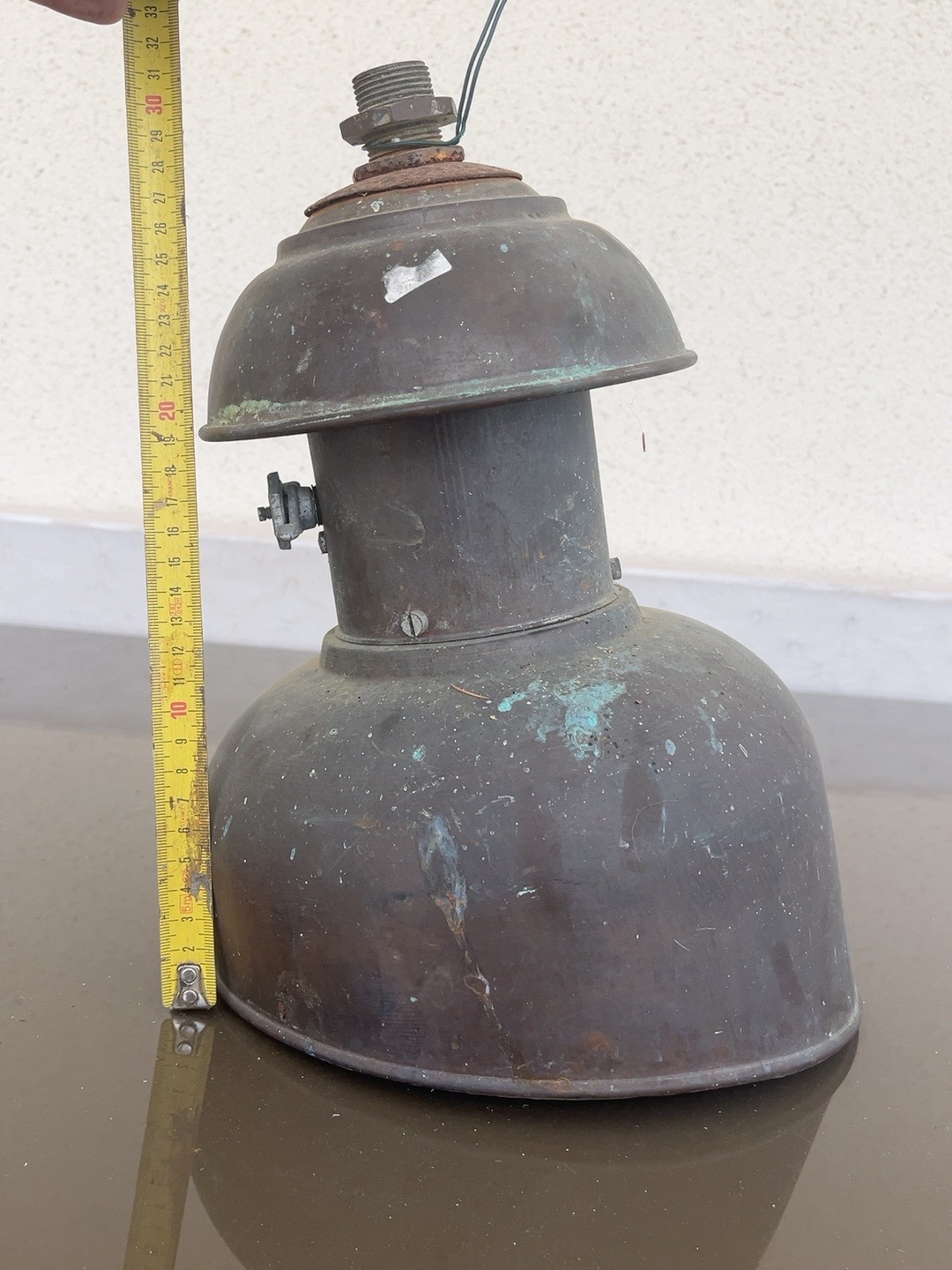

Les dimensions hors tout de la lampe sont d’environ 30 cm.
Le mécanisme intérieur et la crémaillère me semblent particulièrement intéressants et pourraient peut-être permettre d’identifier le fabricant ou de retrouver un brevet correspondant.
Je joins plusieurs photographies de la lampe démontée et de son mécanisme.
Si quelqu’un reconnaît ce modèle, son fabricant, ou possède une documentation/catalogue ancien concernant ce type de luminaire, je serais très intéressé par toute information.
Merci d’avance à tous ceux qui pourront m’aider dans cette petite enquête !
on va demander au specialiste
@slouptoouut
je dirais un morceau d’agrandisseur photo
Vu la douille E40, vu la coupelle supérieure, et vu l’aspect et la solidité , c’est une “lanterne” d’éclairage public , ou industriel.
(On aurais pas fait quelque chose d’aussi robuste, ni prévue une coupelle supérieure de protection contre la pluie, pour “simplement” un agrandisseur photo )
La douille, le filetage du raccord supérieur, et le principe général , sont similaire à une NVF250 Philips, mais en beaucoup plus ancien !
