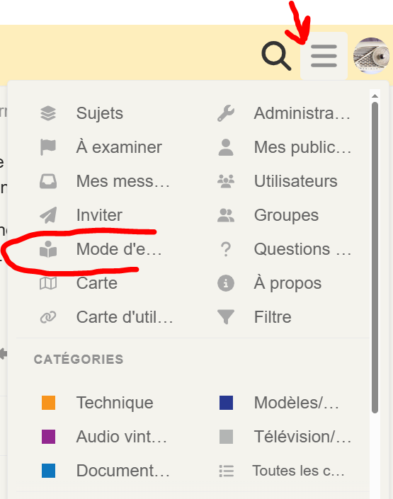

J’ai dû faire une erreur de manipulation, puisque mon sujet a été effacé, j’ai de la peine à comprendre le fonctionnement de ce site. J’espère que ma réponse va vous parvenir. Cordialement Y.M.
pour le fonctionnement du site
quand tu efface le premier message du sujet et qu’il n’y a pas eu de reponses le robot considere cela comme un abandon du sujet par son auteur et le ferme
