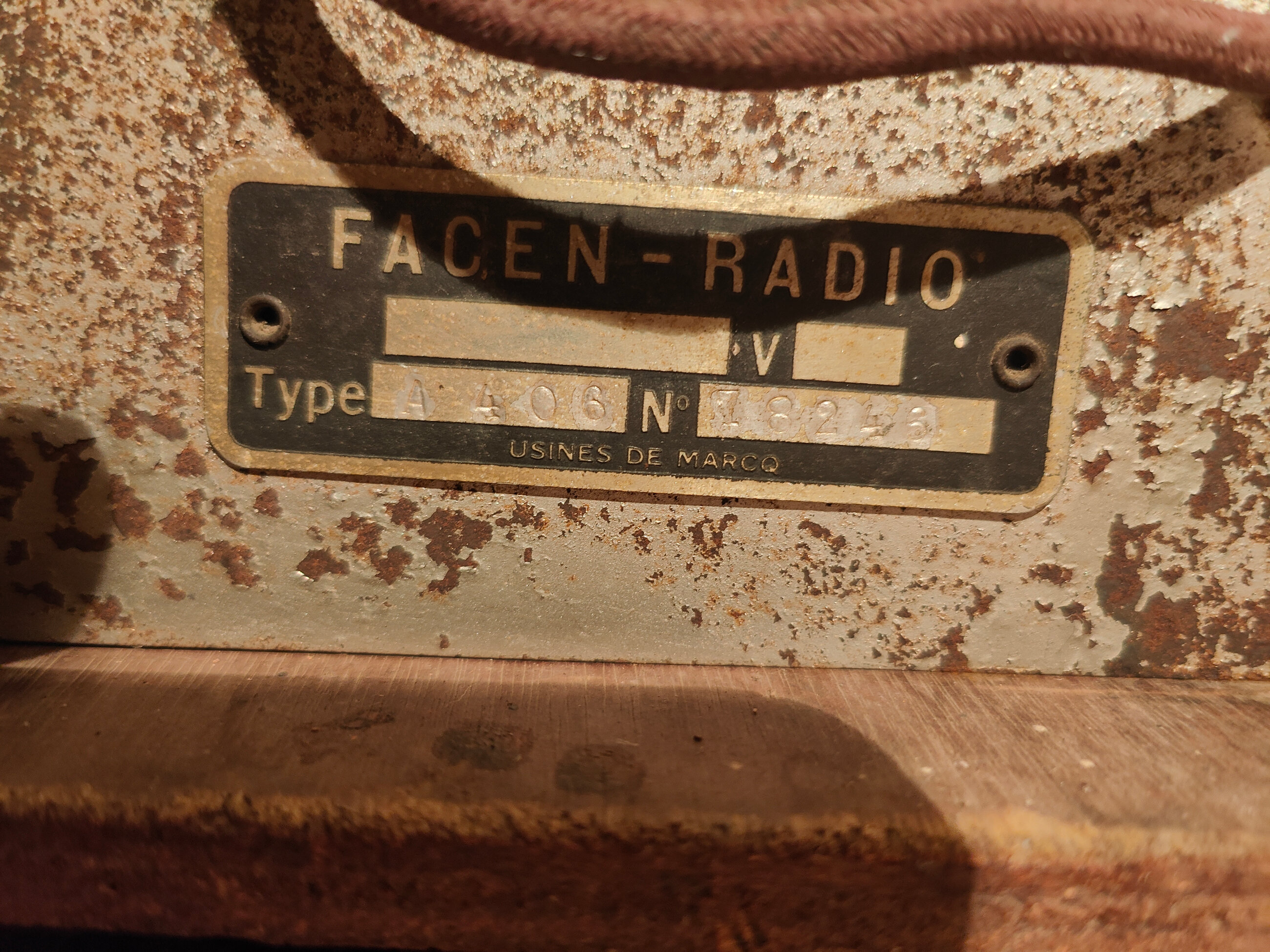

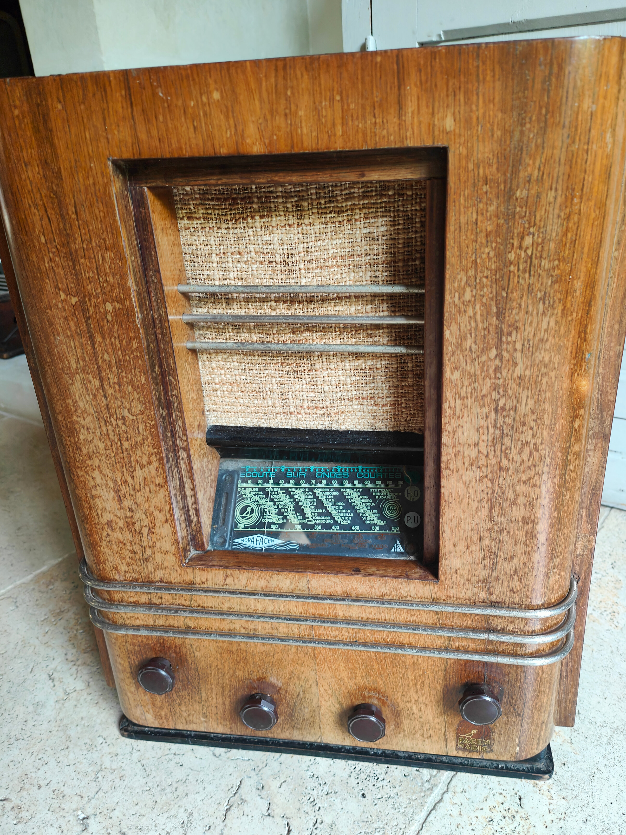

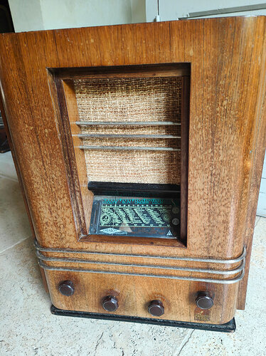

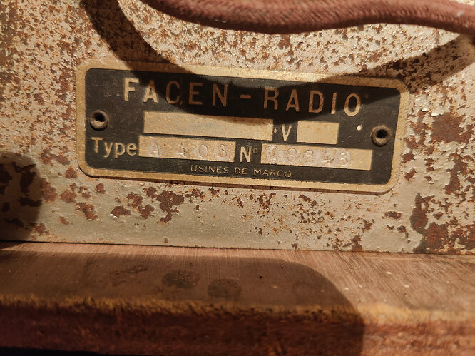

Recherche modèle poste Nora Facen et Rétrofit
Je recherche la modèle du poste Nora Facen Trouvé en brocante et des conseils pour le transformer avec Bluetooth
Merci

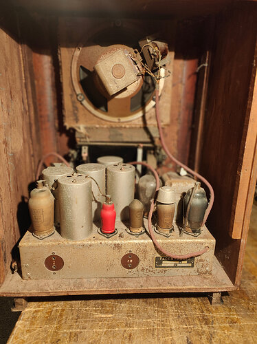

il faut au minimum avoir le nombre et la liste des tubes
il ne semble pas etre au grand livre
Cela semble classique, 6 lampes sous 4 volts, bien lisibles ou reconnaissables à leur forme :
AK2, AF3 (remplacée ici par une EF9), AB2, AC2, AL2, AZ1.
