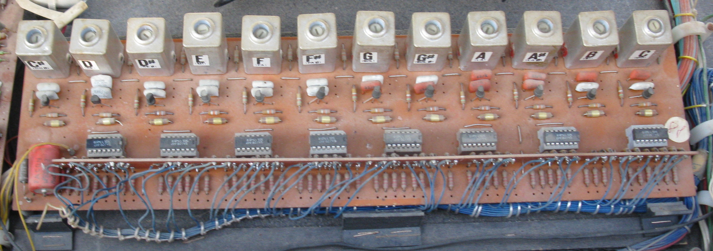

Recherche SAJ210 (ou SAA1004)
Tout est dans le titre, je suis à la recherche de 4 circuits intégrés SAJ210 AX7 (semblerait avoir comme équivalents des SAA1004).
Ces circuits se présentent sous la forme DIL-14, ce sont des diviseurs de fréquence utilisés dans un orgue électronique.
J’ai déjà été voir sur Ebay, mais vu les prix ou les frais de transport, j’abandonne cette solution.
Ci-joint, une petite photo du circuit ou sont montés ces CI.
Merci, cordialement, Denis.
Cela pourrait pas se remplacer par des CD4024 ?
Les niveaux et la fonction semblent compatibles.
Reste à voir la disposition des pattes.
Avec du fil de wrapping et un peu d’adresse…
Mais surement pas des SAA1004 = STEPPER MOTOR DRIVE CIRCUIT

J’ai déjà étudié la possibilité de le remplacer par d’autres composants. Pour « traiter » 4 notes, j’ai pris :
  • 1x CD4093 pour faire 4 trigger (le signal en entrée n’est pas tout-à-fait carré)
  • 2 x CD4520 pour faire 4 diviseurs, donc 4 octaves
  • 2 x CD4013 en option pour faire la 5° octave
    J’ai testé cette solution, cela semble fonctionner mais cela demande pas mal de bidouilles.
    C’est pour cela que je préférerais remettre des composants d’origine.

Pourtant le CD 4024 (nxp.com/documents/data_sheet/HEF4024B.pdf) comporte 7 étages et a déjà un trigger des schmits en entrée. Il n’y a pas besoin d’en rajouter.

je vais probablement tester le solution du CD4024. Je ne vais pas aller à la recherche d’épave parce que c’est peut-être une panne récurrente (et si on peut faire autrement !).
Sur cet orgue : il y a 8 SAJ 210 dont 4 ont au moins un diviseur HS. J’ai également modifié l’alim de ces circuits car j’ai mesuré leur tension d’alimentation à 14,5V.

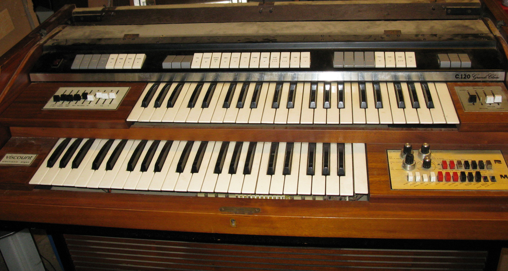

Il s’agit d’un orgue à 2 claviers « Viscount » dont la photo est ci-dessous.
