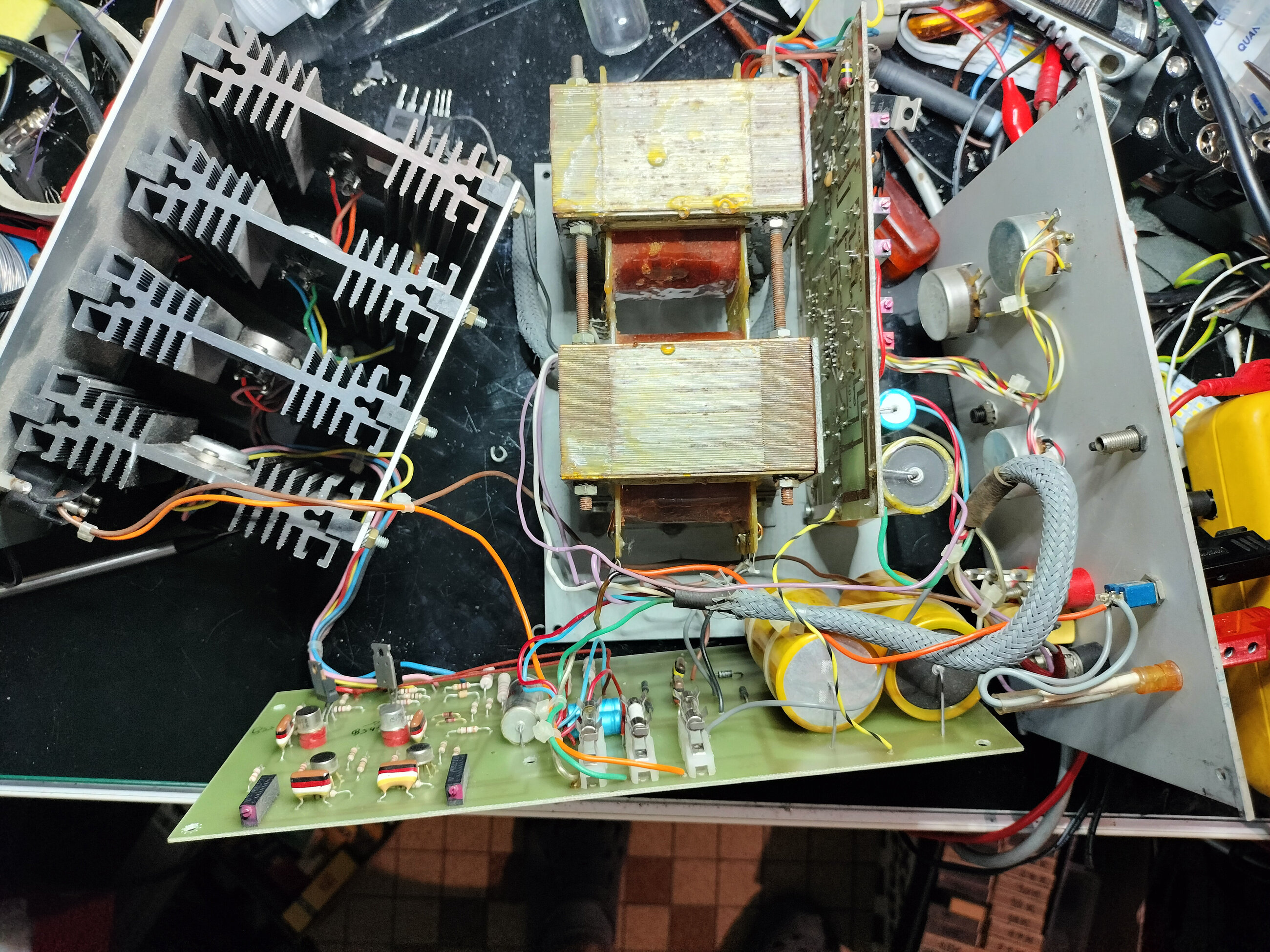

Non comme j’ai écrit alimentation variable Ac, je ferais une photo.
voici l’intérieur.
En gros un variac, en beaucoup plus compliqué…
Faudrait voir les composants montés sur les radiateurs: thyristors triacs…?
Transistor le soucis est lier à sa régulation qui flanche, groso modo c’est un un onduleur qui vas vers un autre transfo qui lui est variable et recrée du AC. 50 hz.

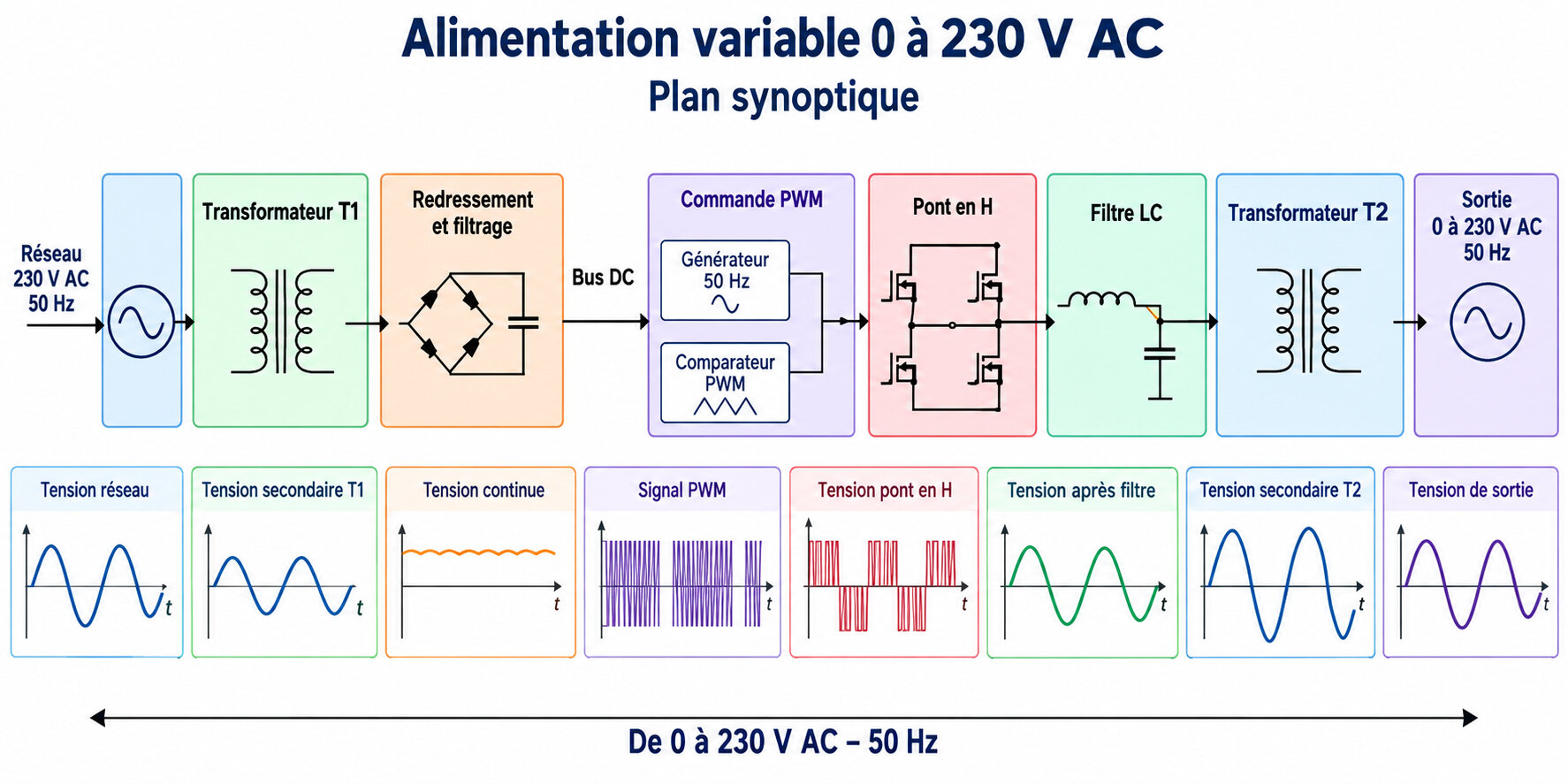

Je verrais bien un schéma basé sur ce synoptique :
il y a peu de composants sur les deux cartes de commande qui sont en simple face
le relevé du schema ne doit pas etre bien complique
En regardant le circuit c’est assez simple en effet, une alimentation double un ICL 8038 pour le sinus, en fin de compte un GBF 50Hz 220 volts AC.

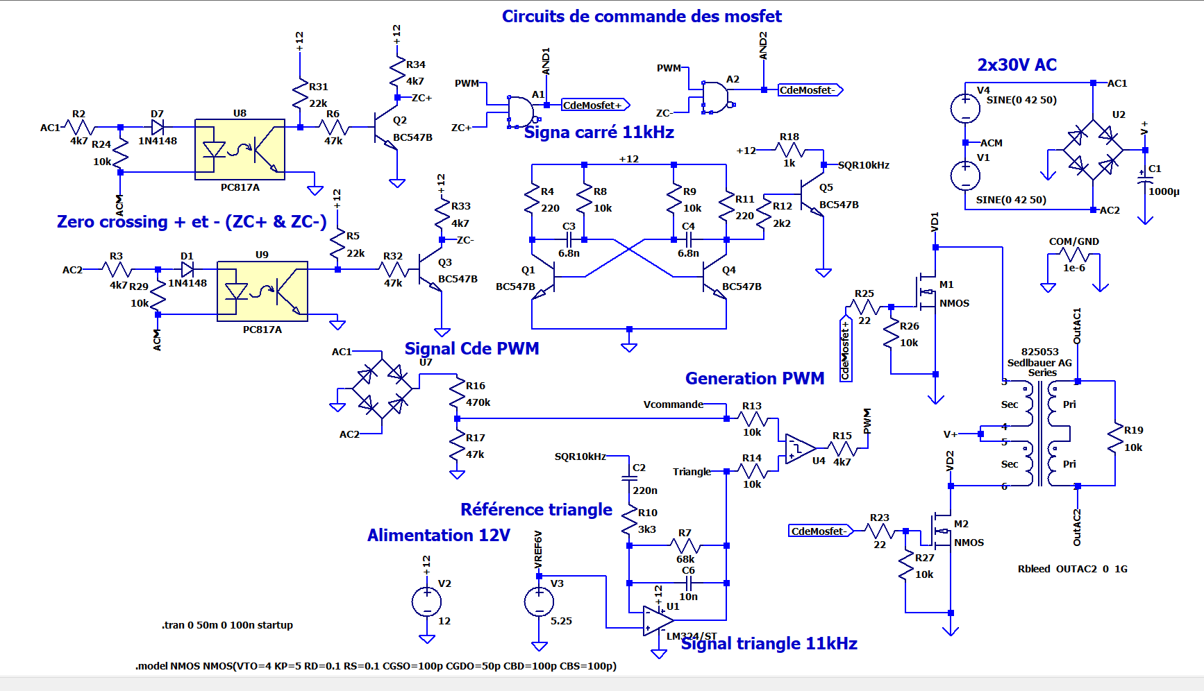

J’ai commencé à bosser sur ce schéma tiré du synoptique.
Il restera à implanter la partie puissance, la partie commande étant quasi fonctionnelle.
Je ne vais employer que des composants tout venant, pas de circuits exotiques ou introuvanles.
A suivre…

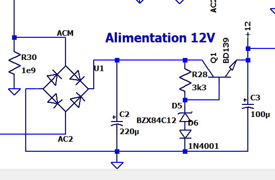

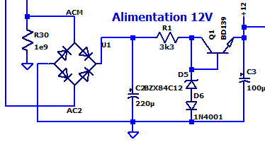

Je pense qu’il y a une petite erreur sur le schéma de l’alim 12V, :thinking: le collecteur de Q1 devrait être relié directement au + de C2 et pas à travers R1 ce qui ferait chuter la tension de sortie au moindre débit.
J’ai donner des idées de réalisation :smiley:
Mais oui bien sûr.
merci, l’erreur est rectifiée.

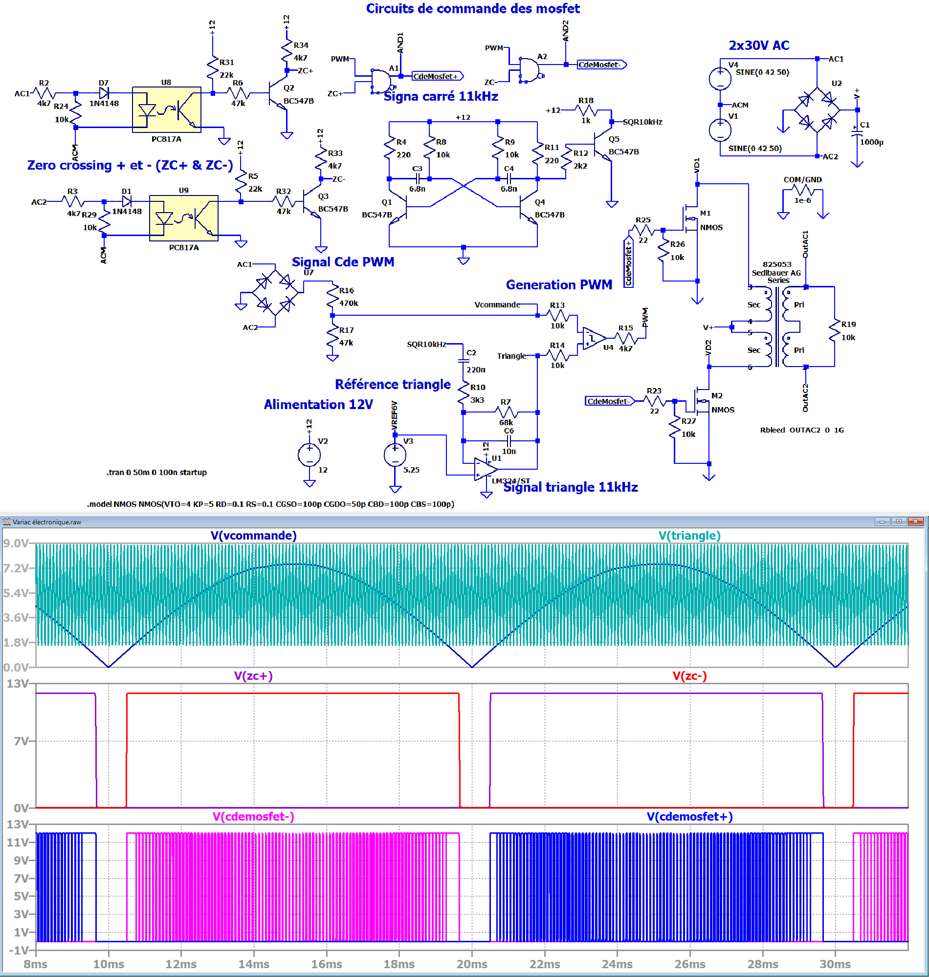

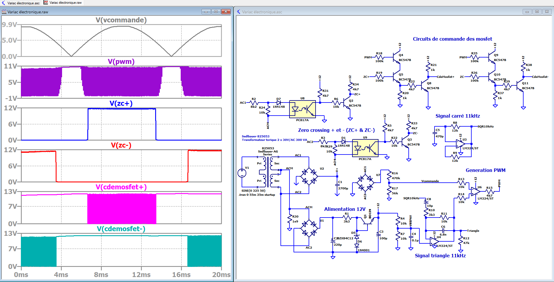

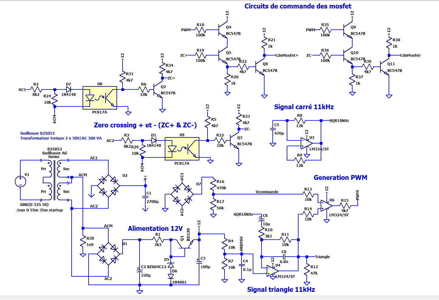

J’ai un peu avancé sur mon usine à gaz et en particulier sur les circuits de commande (signaux carré, triangle, PWM, logique de contrôle)
Il me restera à bosser sur les circuite de « puissance » avec les mosfets et le transfo de sortie et à filtrer les signaux PWM (MLI en français) pour retrouver une belle sinusoïde.
PS : c’est le signal VCommande issu du pont diviseur qui permettra de faire varier la tension de sortie.
Et j’ai utilisé des composants génériques à LTSpice ainsi que des sources pour accélérer les temps de simulation.

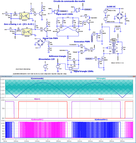

Quelques signaux ontenus sur le graphe ci-dessous.

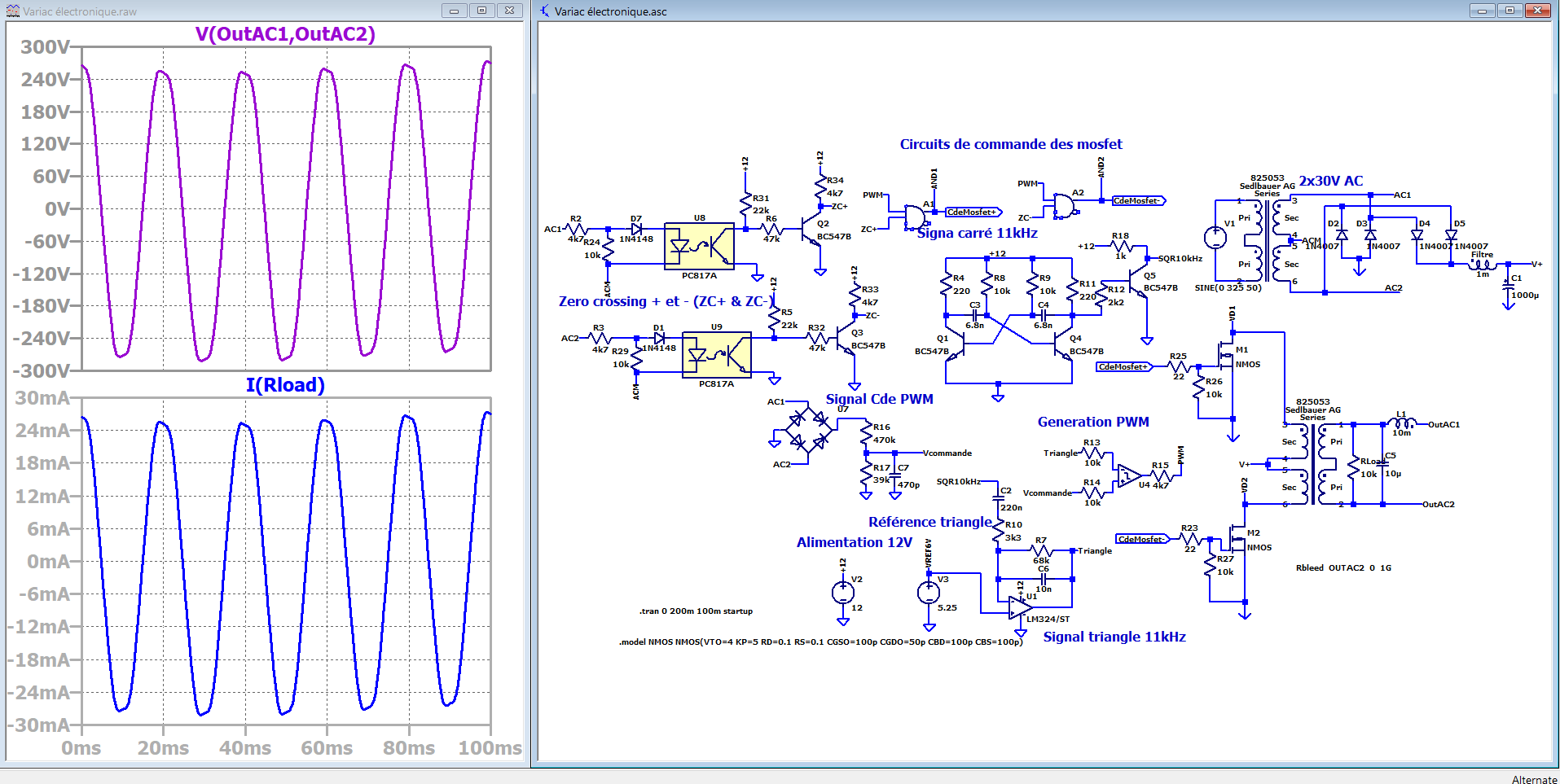

Pour les ceusses que ça intéresse, voici les dernières courbes obtenues sur la tension et le courant de sortie
Encore 2 ou 3 bricoles à ajuster comme remplacer les composants génériques par des véritables par exemple.
Je trouve le résultat prometteur sans composants exotiques.
