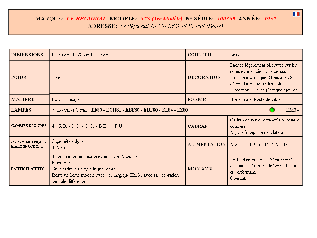

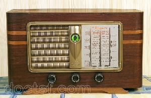

deux modeles de 50M
Voilà le poste. C’est le « type 50 M ».

Le 2ème n’est pas un 50M, mais un 57S, donc erreur dans la fiche du G.L.
