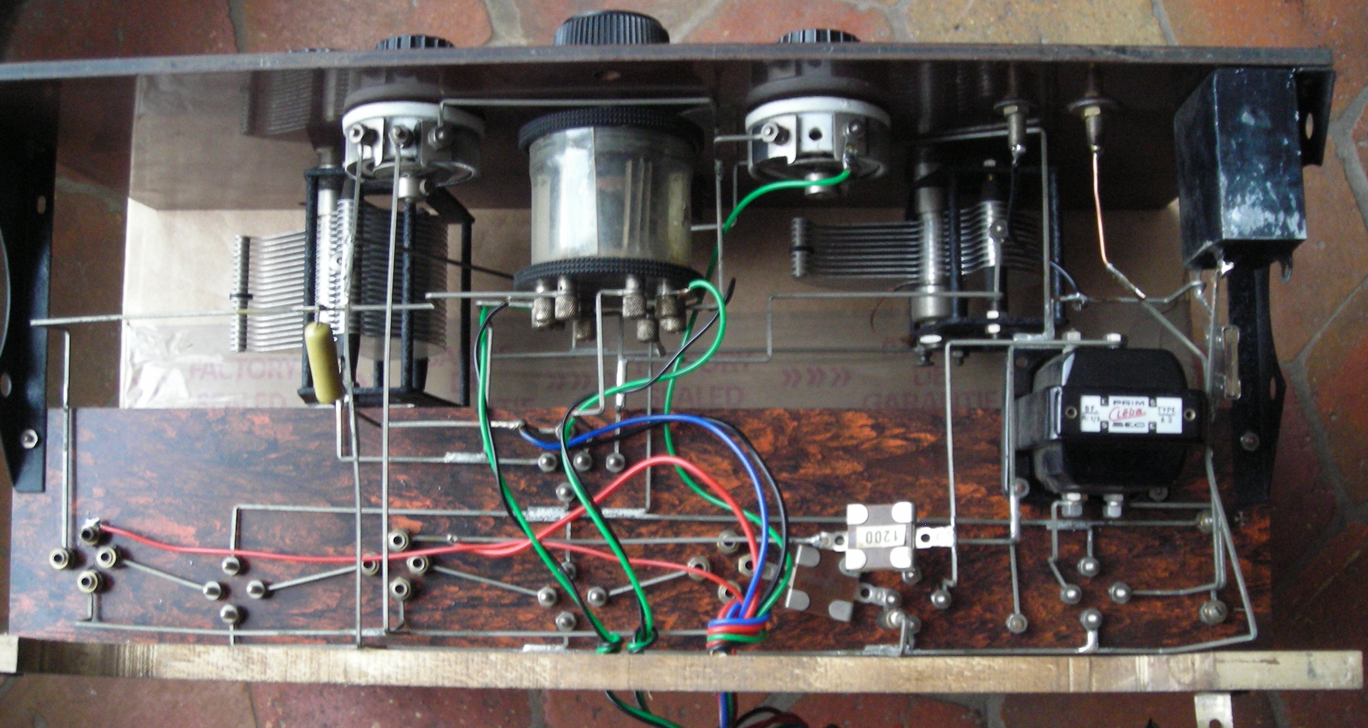

Il serait intéressant de voir l’ intérieur de ce poste de la toute fin des années 20.
Bonjour Gilles,
Voici une photo de l’arrière du poste, je vais retirer le châssis pour prendre une vue de dessus
et une vue du câblage que je posterai ultérieurement.
. Reste à savoir si les lampes sont
d’origine?.

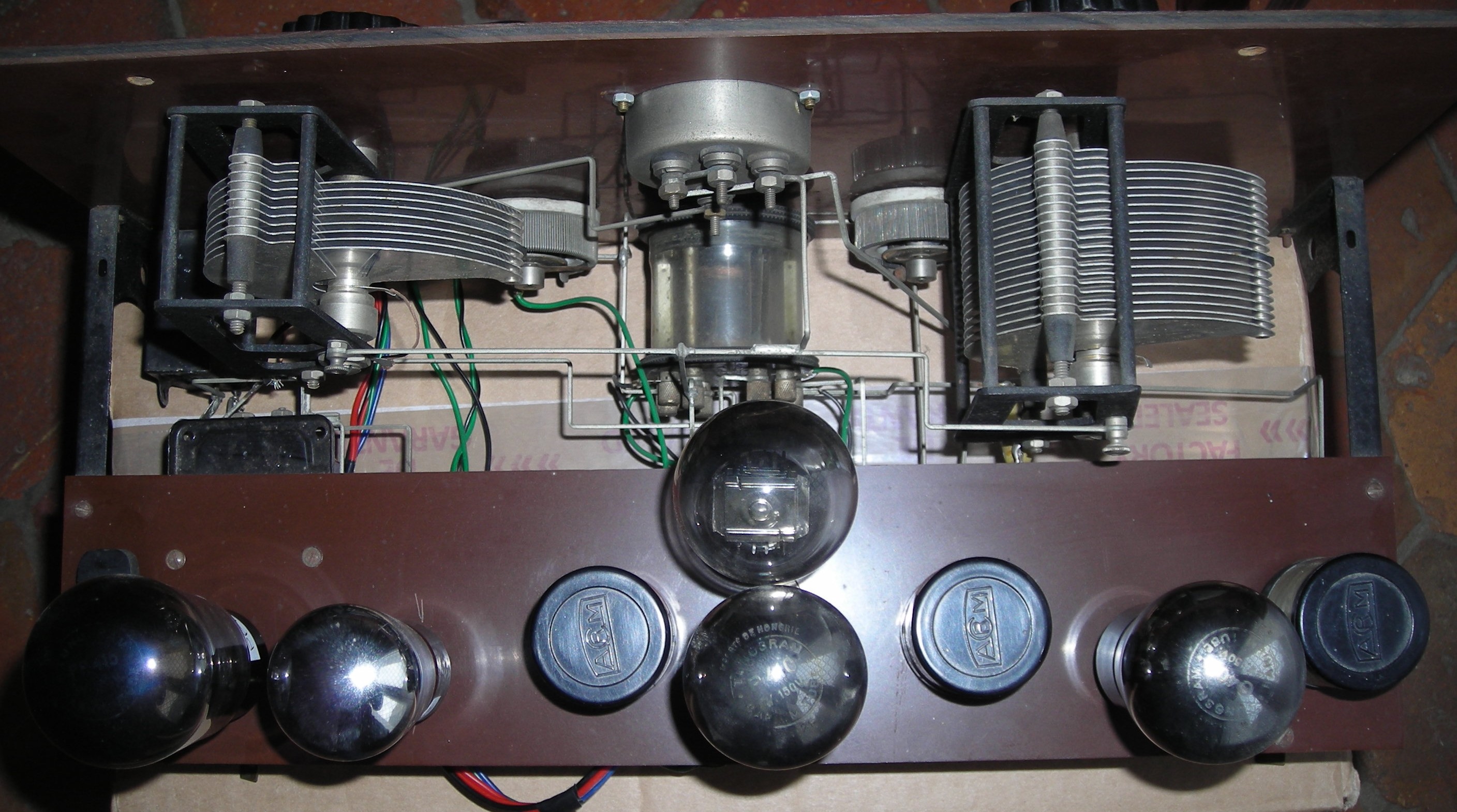

Bonjour Paul,
Je possédai ce document, mais je m’étais arrêté à la page des années 1930 pensant qu’après 1930 ce genre
de poste n’était plus fabriqué ou très peu. J’ai posté une photo de l’arrière du poste montrant les lampes qui
permettront peu être de le dater.

Poste Superhétérodyne classique de la fin des 20’ s. Le jeu de lampe devrait être:
PP415 = B443, P410 = B409, G405 = A415 celle non identifiée est une A441.
Reste la “328”: pas possible vu que c’ est une régulatrice fer/hydrogène qui n’ a rien à faire ici et sur la photo, on voit bien que cette lampe est plutôt une A409 ou A410.
Effectivement, il ne s’agit pas d’une 328. C’est la seule mention qui était visible sur le tube mais en envoyant
de la buée à plusieurs reprises sur la lampe,l’inscription A410 est apparue. Bravo à vous.

Faute de frappe (ou de mémoire) la A443 n’a jamais existé, je pense que Gilles veut parler de la bigrille A441N.
La fiche de ce poste est maintenant corrigée avec le type correct.
