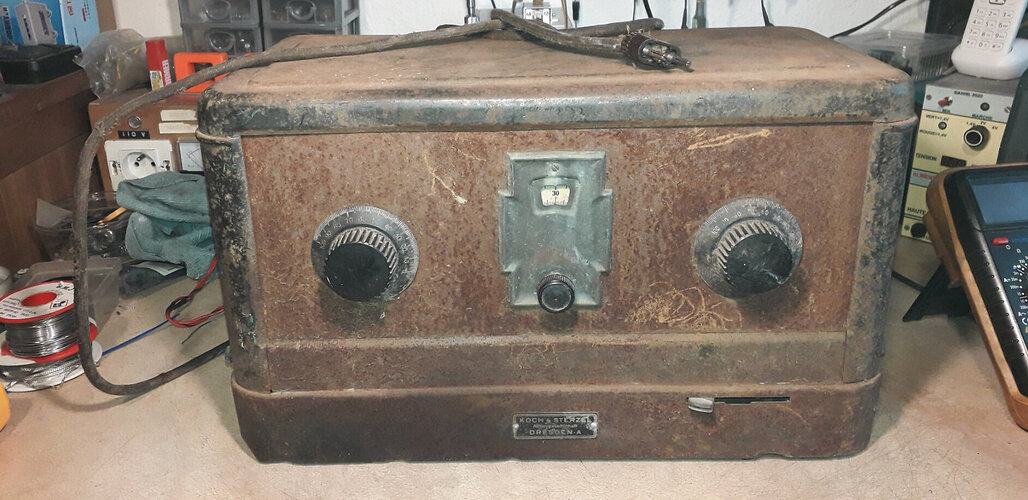

Récup déchetterie in extrémis avant jet dans la benne d'un poste Koch & Sterzel A.G
Bonsoir tout le monde

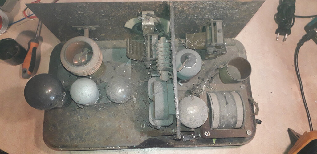

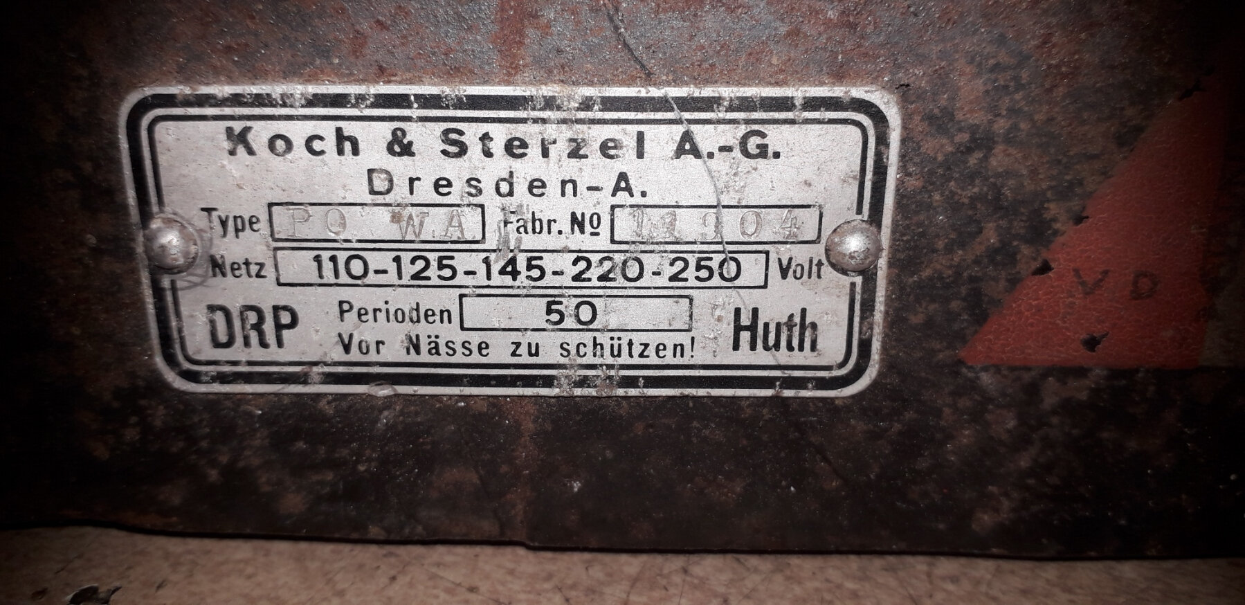

Aujourd’hui je pense avoir eu de la chance en récupérant ce que je pense être un poste avant que le propriétaire ne le propulse dans la benne
il a l’air complet mais je ne vois pas du tout comment cela fonctionne
demain je vais le dépoussièrer et voir l’état des lampes mais ce qu’il y a de sur c’est que je vais avoir besoin de vos lumières car pour moi dans l’immédiat c’est de l’Hébreux
c’est lui
https://www.radiomuseum.org/r/koch_pollux_po_wa.html#images
et il y a le schema
y a plus qu’à :wink: :innocent:
Bonsoir Rémi
Oui c’est bien lui merci pour le lien je vais m’occuper de lui dès demain

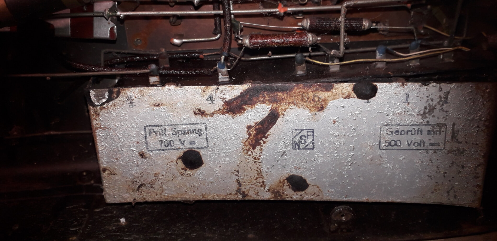

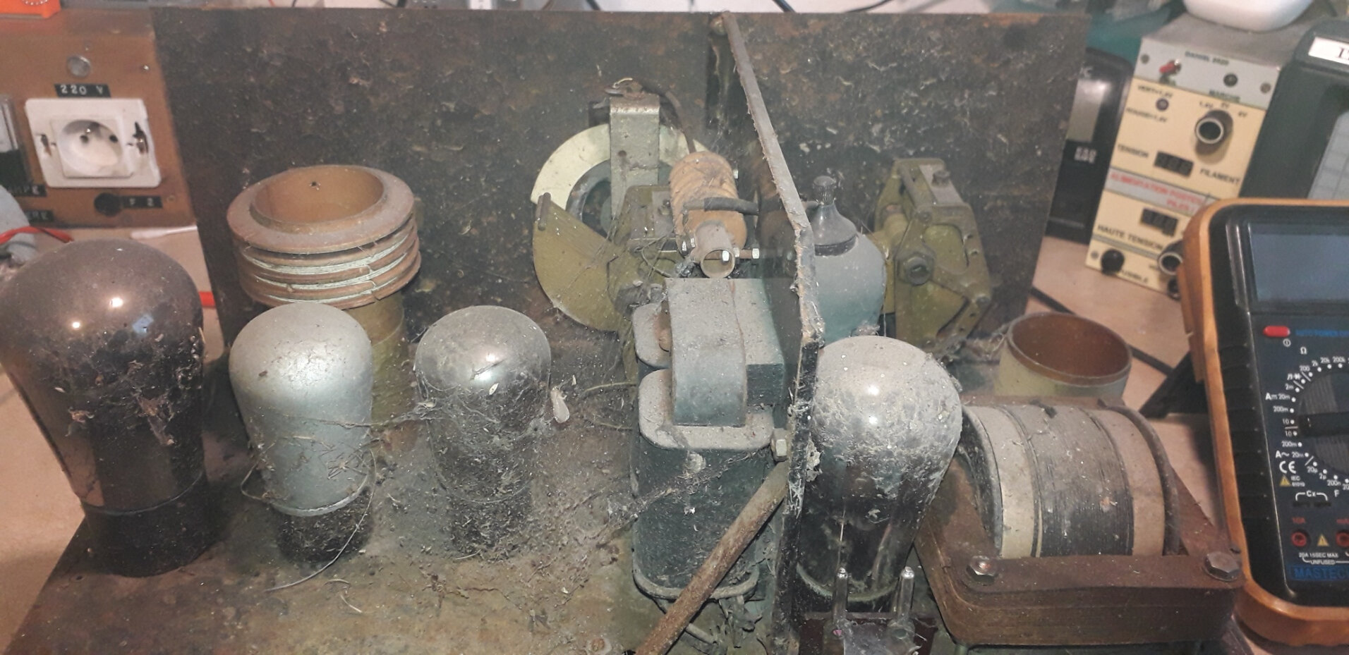

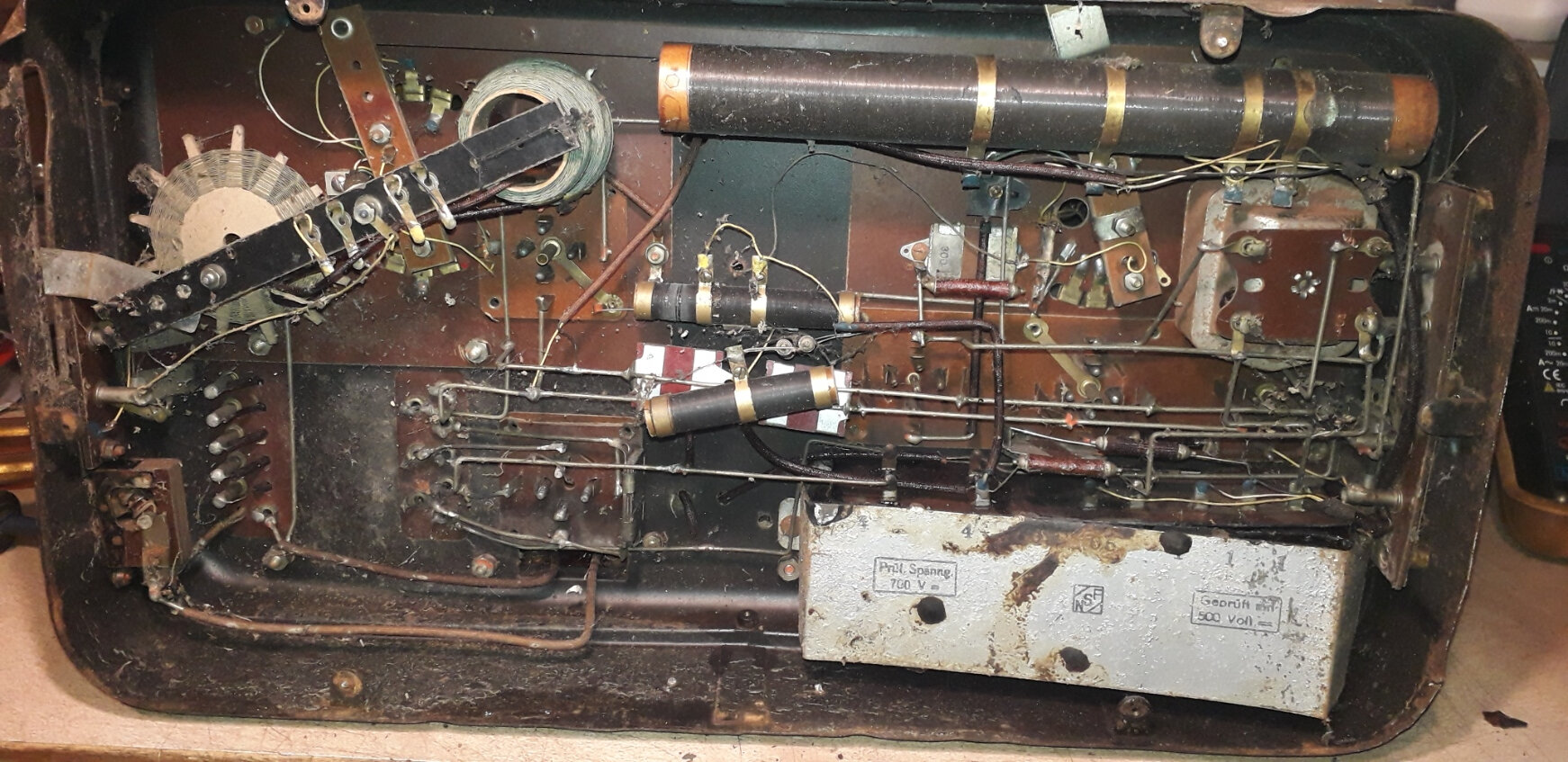

j’ai oublié de montrer ses entrailles
Les voila et je ne suis pas sur que tout soit ok
en tous cas c’est propre pas comme le dessus

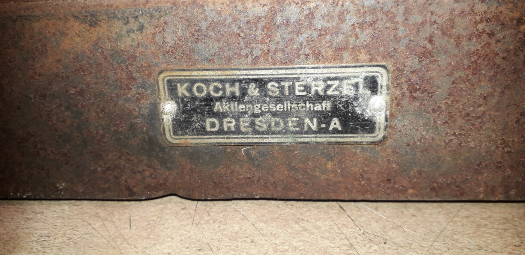

la marque existe

J’ai ajouté 2 autres modèles K&S et mis l’historique de la marque traduit avec le lien source :de:
Et le répertoire des modèles avec datation et jeu de tubes :hugs: Cela pourra servir!

Sur le net on retrouve ce logo avec la mention suivante.
« Anti-fascism Iron Front Koch & Sterzel VEB Transformatoren- und Röntgenwerk »
« Front de fer antifasciste Koch & Sterzel VEB Transformateurs et usines de radiologie » :hugs:

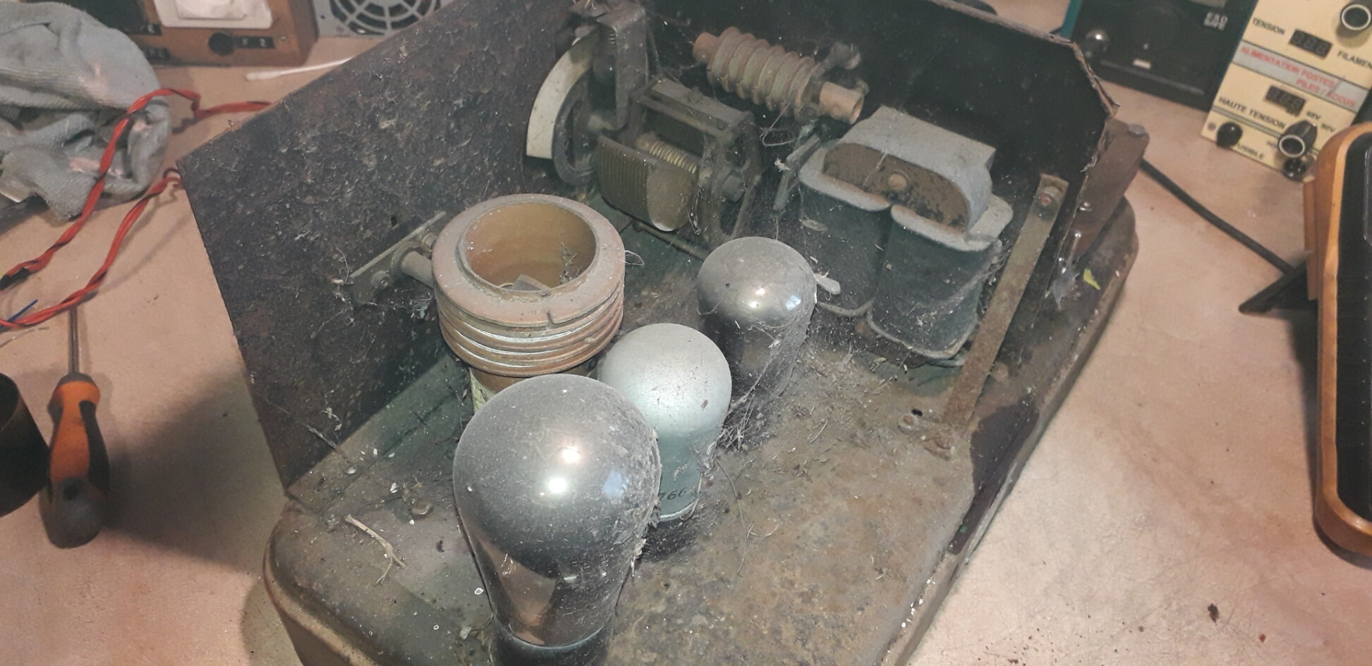

aujourd’hui j’ai réussi à trouver 5mn pour commencer a dépoussièrer le chassis et première mauvaise nouvelle le filament de la RE604 qui doit être la finale est coupé et je doute que ce type de tube soit facile à trouver :disappointed_relieved:
bien sur je lance un appel à la communauté en espérant que le chance soit de mon coté
cest une triode 4V a chauffage direct
au moins 3 equivalents
et tu peux monter un tretrode connecte en triode avec un culot adaptateur
ou meme un ersatz avec un mos de puissance
Bonsoir Remi
ok il me reste donc des alternatives bien que l’ersatz avec mos de puissance soit pour moi de l’hébreux je n’ai pas tes connaissances ni ton savoir
