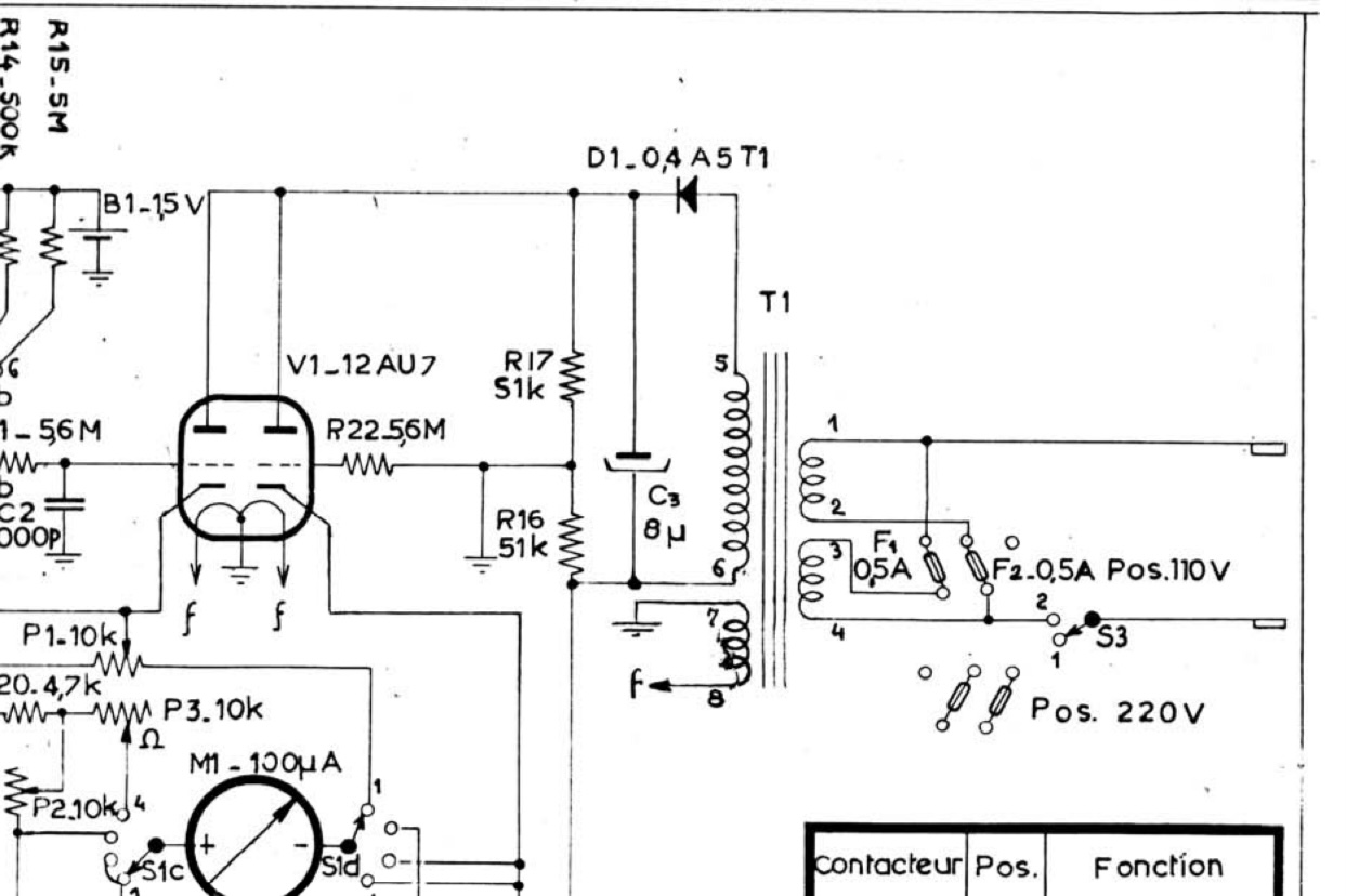

Bonjour, je cherche les caractéristiques du redresseur (diode) L.M.T. O4A5T1 que l’on retrouve dans les Cartex V30 et Metrix 742C. J’ai rien trouvé sur le net.

je pense que de sont des diodes cuivre oxyde
simple diode pour protection du galva , peut se replacer par une diode Ge , shottky ou Si suivant le seuil necessaire .
Demi pont et pont complet pour les gammes courant alternatif en redresseur
remplacement tres difficile , il est quasiment impossible de faire correspondre l’echelle alternative avec la mesure
Dans le metrix , c’est simplement le redresseur Ht
A remplacer par n’importe quelle diode 1N4004 ou 5 et la suite …
