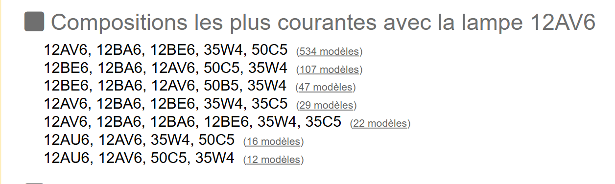

des virgules comme separateur entre les references des lampes
comme cela les lampes sont reconnues et on peut acceder a des listes de tubes
et trouver des schemas

Pour compléter le jeu de lampes , qui étais archi-classique, voir la fiche du « bébé » reela
