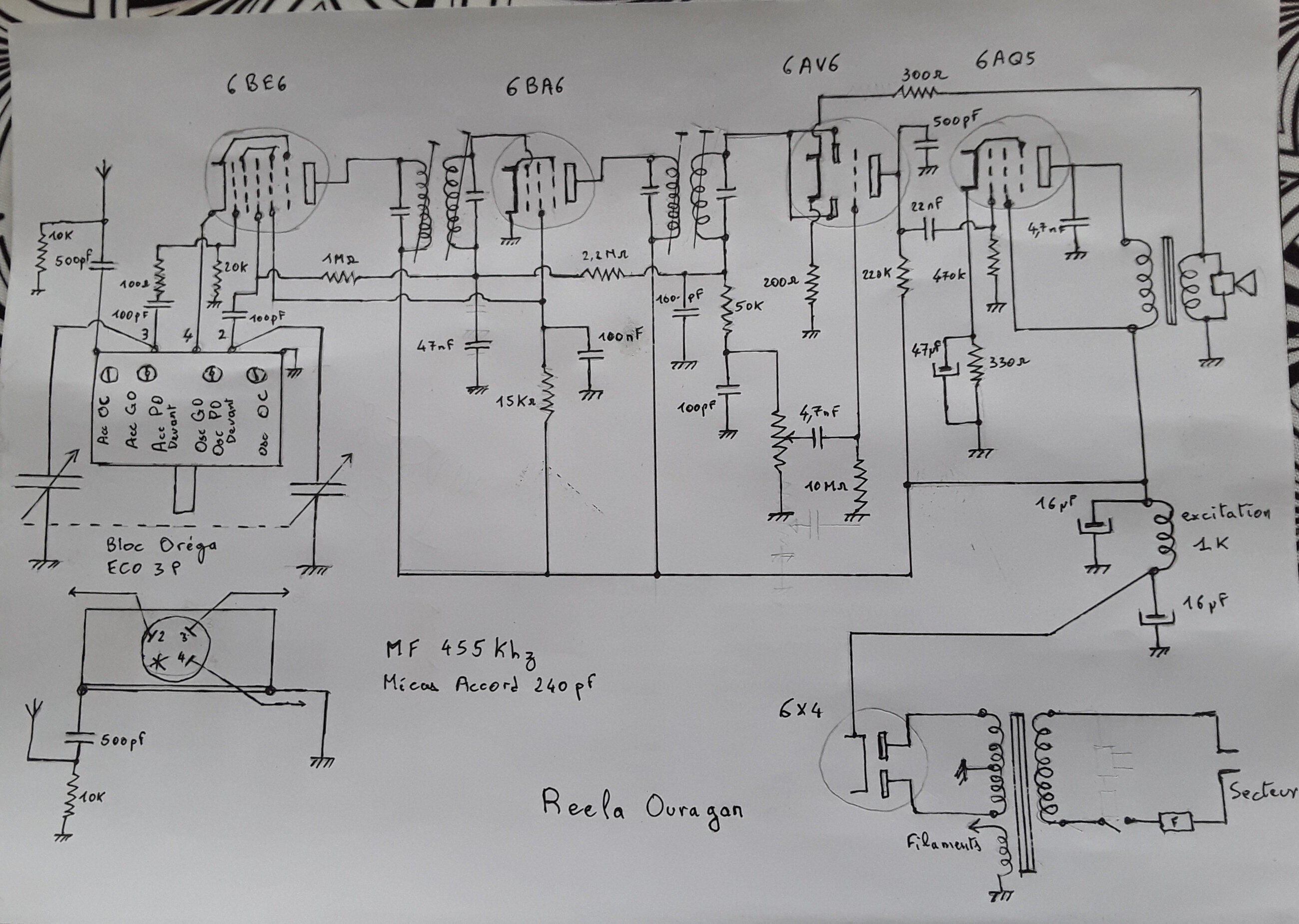

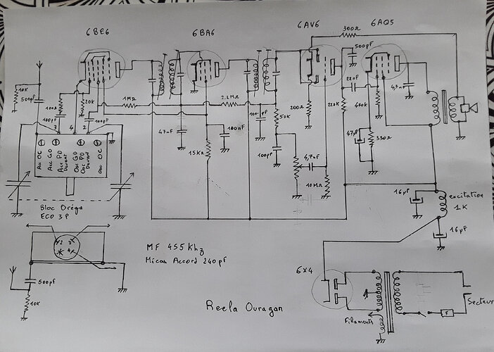

Je viens de remettre en état un Reela Ouragan et j’ai relevé le schéma, avant de le poster sur Doct tsf merci de vérifier s’il n’y a pas d’erreurs ,il est maintenant équipé FM et Bluetooth

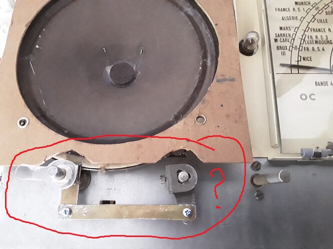

Un petit mot, peut-être, sur cette mécanique insolite ? :wink:

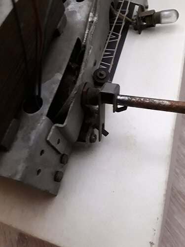

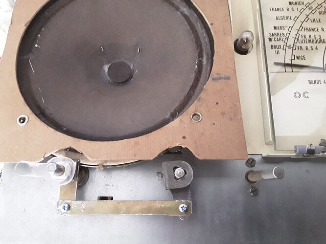

Ce Reela n’est pas équipé pour l’entrée PU ,j’ai ajouté un commutateur 3 positions deux circuits, radio , FM , Bluetooth, la commande s’articule sur l’axe du potentiomètre et est accessible derrière le bouton volume pas évident à mettre en place ,copié un peu sur les modèles Philips
Je suis surpris par la qualité sonore de ce modèle à bon marché, une correction du haut-parleur à la cathode de la 6AV6

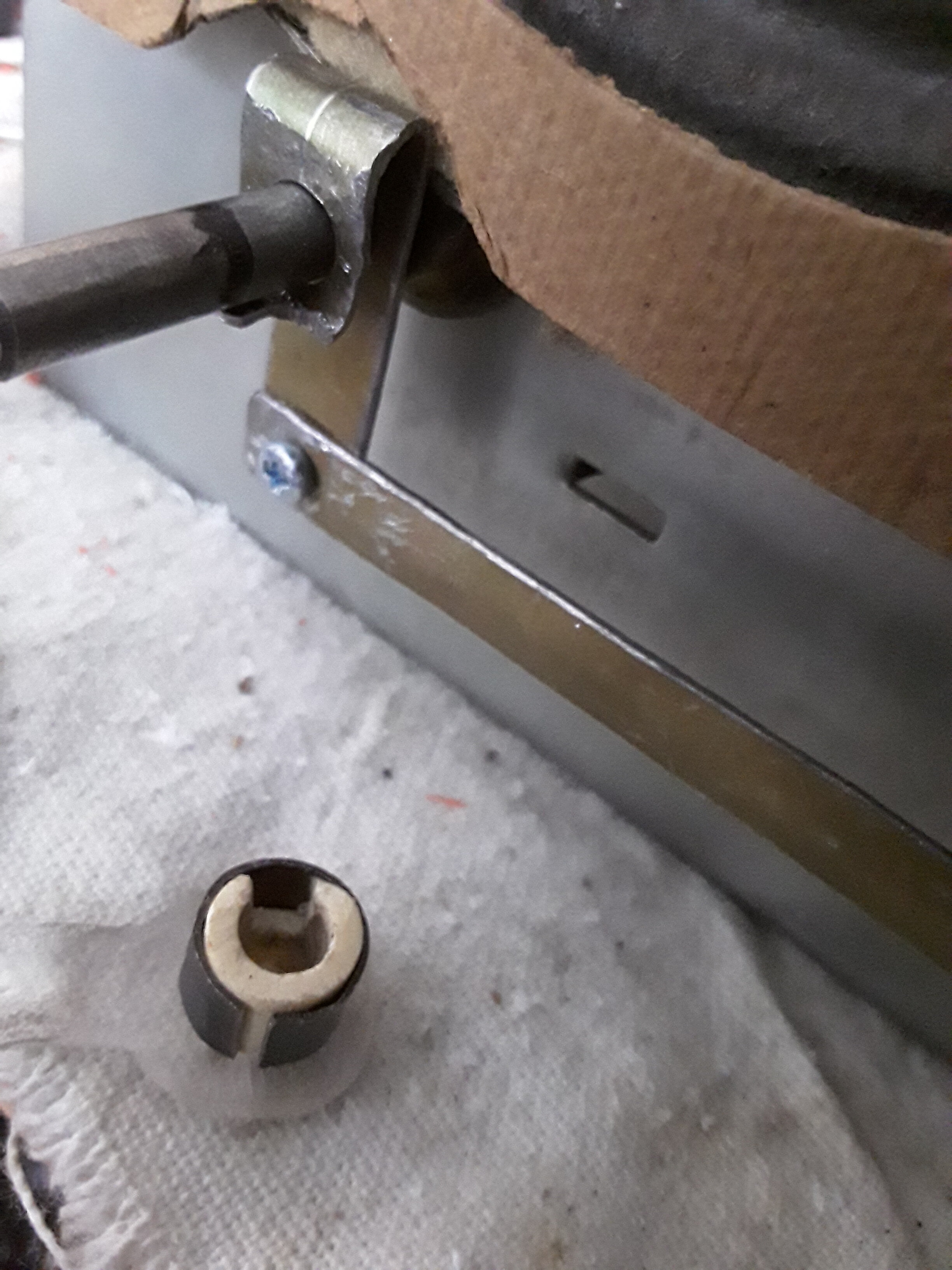

Le détail de la commande
Salutations Jean-Luc
Bravo pour la mécanique! :wink:
Comme quoi, il y a toujours une solution ! :wink:

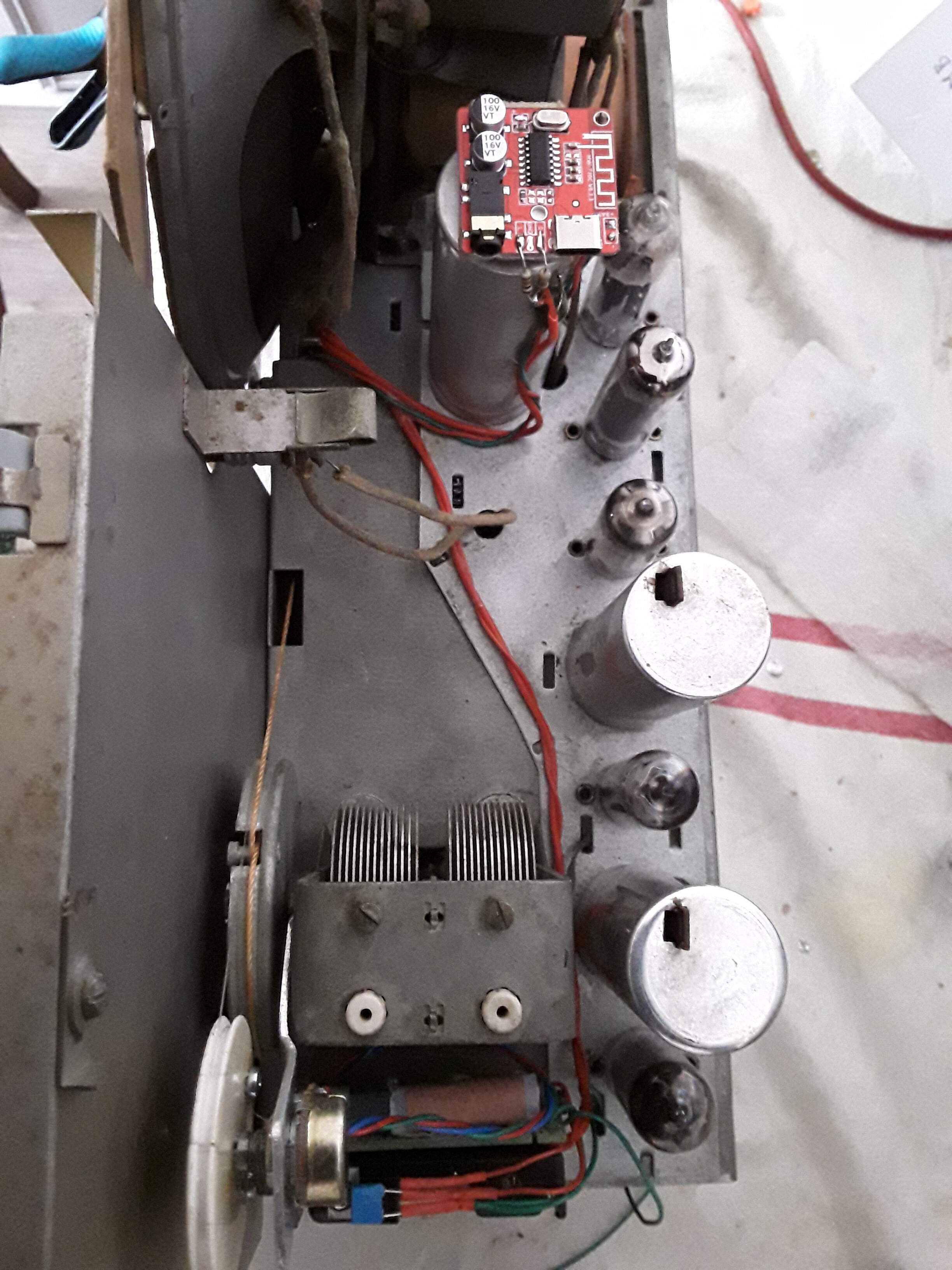

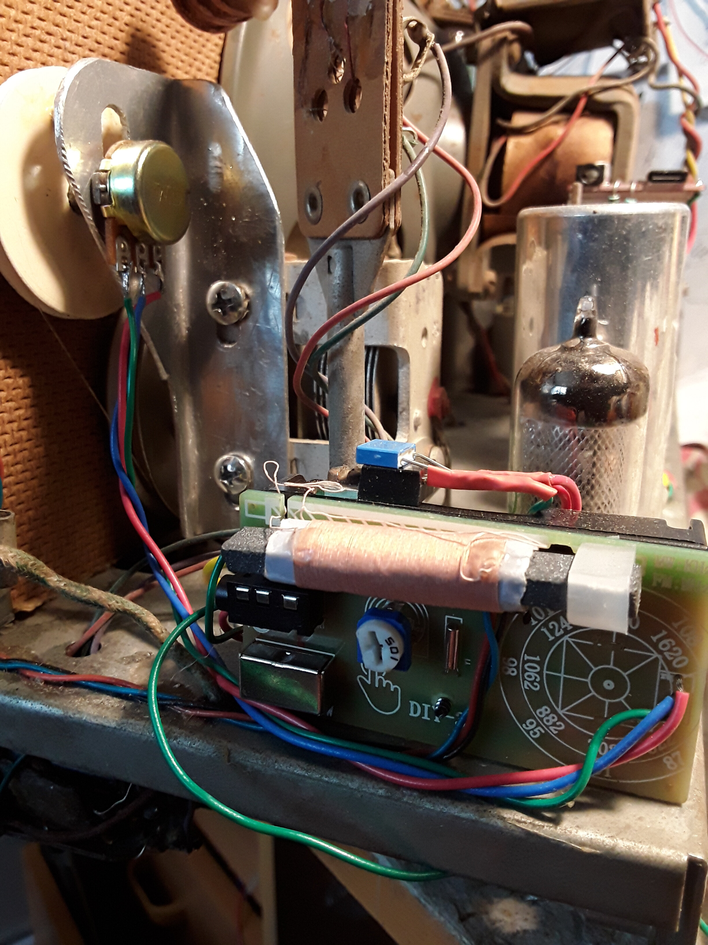

Je suis assez content du résultat, ce module FM fonctionne vraiment bien, il faut un peu de mécanique pour l’asservir, le jeu en vaut la chandelle ,il faudrait que je retravaille sur le montage avec l’oscillateur local !

Rien de bien compliqué, du 3,3 volts pour le module FM et du 5 volts pour le module Bluetooth, l’alimentation est piquée sur les filaments, je coupe l’alimentation des modules en même temps que la BF

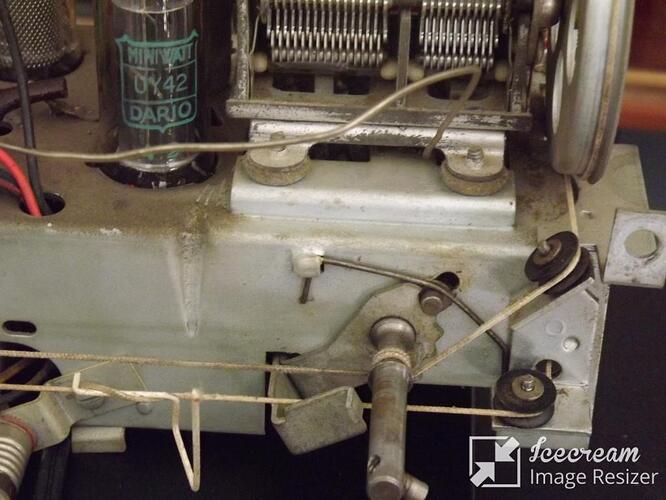

Pour info le système Philips :
Dois-je comprendre que tu aurais installé 2 modules différents?
Souvent sujet à pannes, ce système Philips, notamment galettes du commut. !
Bonjour Jean-Luc,
Comme Totogalene, je ne vois pas le module FM. La poulie blanche couplée au CV semble entrainer un potentiomètre, est-ce pour la commande du module FM ?
Le module est juste en dessous on aperçoit la ferrite car ce petite module fait aussi PO !
Il y a bien deux modules distincts
