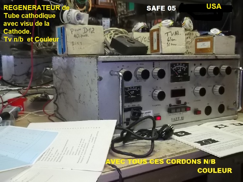

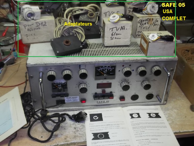

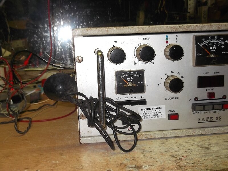

Régénérateur de tube cathodique visu de la cathode SAFE 05
Pour les amateurs de tv cathodique.Régénérateur de tubes cathodique {haut de gamme}avec visu de l état de la cathode sur le tube.complet avec tous ces adaptateurs culot du tube n/b et couleur.Chicago USA.
Il fonctionner à l époque puis depuis je l ai pas utilisé une révision s impose faux contacts chimique …!je ne fait plus de tv cathodique pas de place.
Prix 80,00€ plus port en MR.attention il me semble qu il faisait environ 30 kg…je vais le faire peser pour savoir exactement?

Très belle instrument de mesure :wink: j’en possède un mais en format valise en marque heatkit, par contre c’est moi qui ai fait tout les adaptateurs car il n’avait pas tout.
Il n’est pas cher et il trouvera preneur j’en suis sûr
Christophe
Oui très bel appareil dont je me suis pas mal servi.
Trés efficace pour les tubes noir et blanc :slight_smile: Efficace aussi pour les tubes couleurs mais il peut arriver qu’on regénère 2 canons et pas le 3ème :frowning: mais ce n’est pas l’appareil qui est cause :wink:
Super ! J’en cherchais un !
Je suis preneur s’il est toujours disponible !
Bonsoir Alexis,je vous ai envoyé un message privé.
Si vous le prenez, vous faites une affaire, car c’est, pour moi, le régénérateur le plus sûr et le plus efficace !

Lol…Moi JAMAIS touché a ces trucs avec THT. C’était une époque où la rage de vaincre en faisait vivre des dépanneurs…Epoque révolue.
Quels trucs avec THT ? Les téléviseurs ?
Si ce sont les régénérateurs de tubes cathodique il ne fonctionnent pas avec de la THT.
Si Si Si : j’en ai un, et il sort tranquilou 32 kV sur la sortie à connecter sur l’anode
(en fonction du type de tube N&bB ou TVC bien sûr …)
Mais, j’ai envoyé u n MP à Roger . . .
Bonne journée A TOUS.

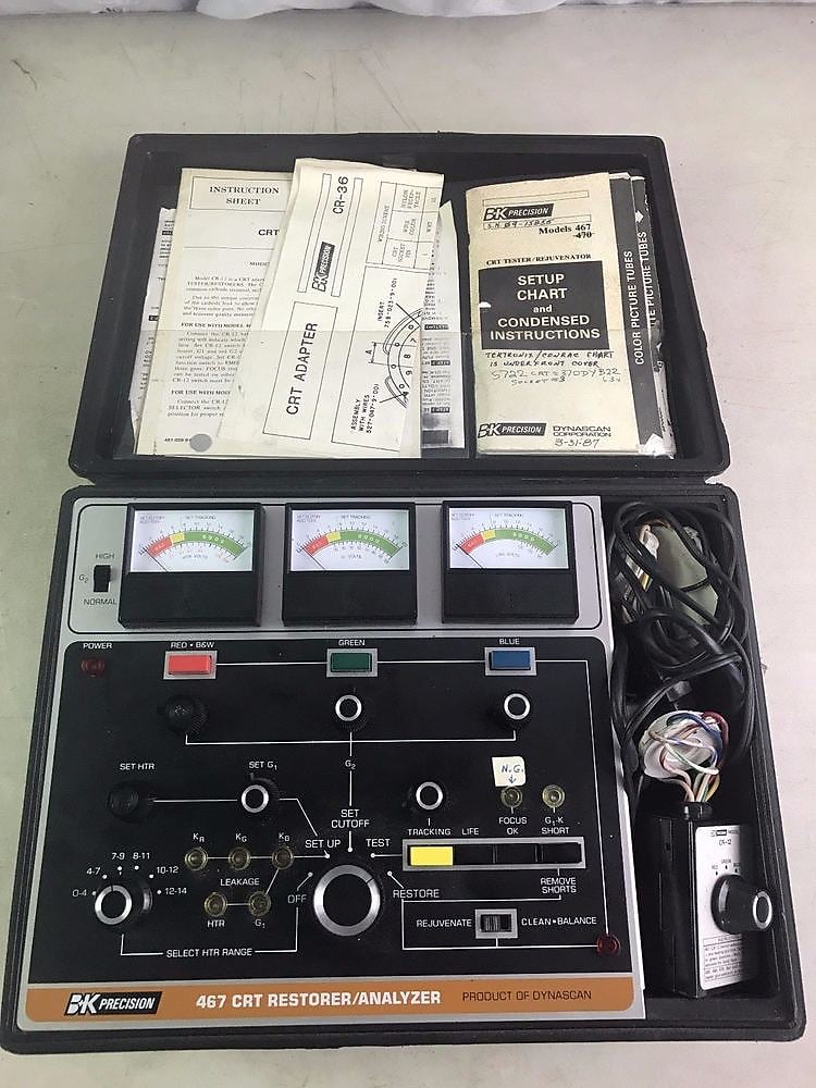

Ce n’est donc pas la même « recette de cuisine » pour le test et la régénération que dans le B&K Precision 467 que je possède et dont j’ai l’expérience qui lui n’utilise pas de THT
Photo trouvée sur le web.

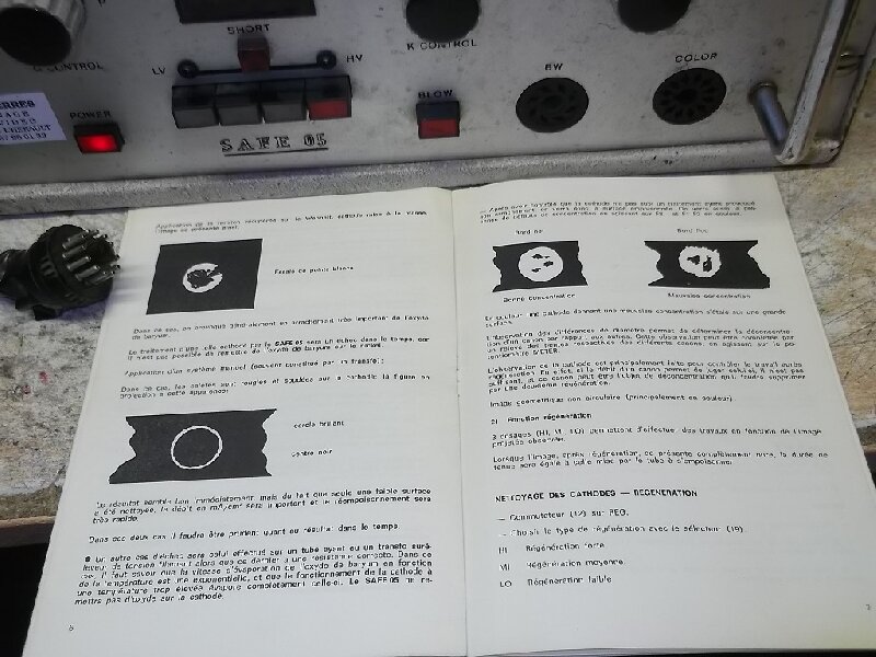

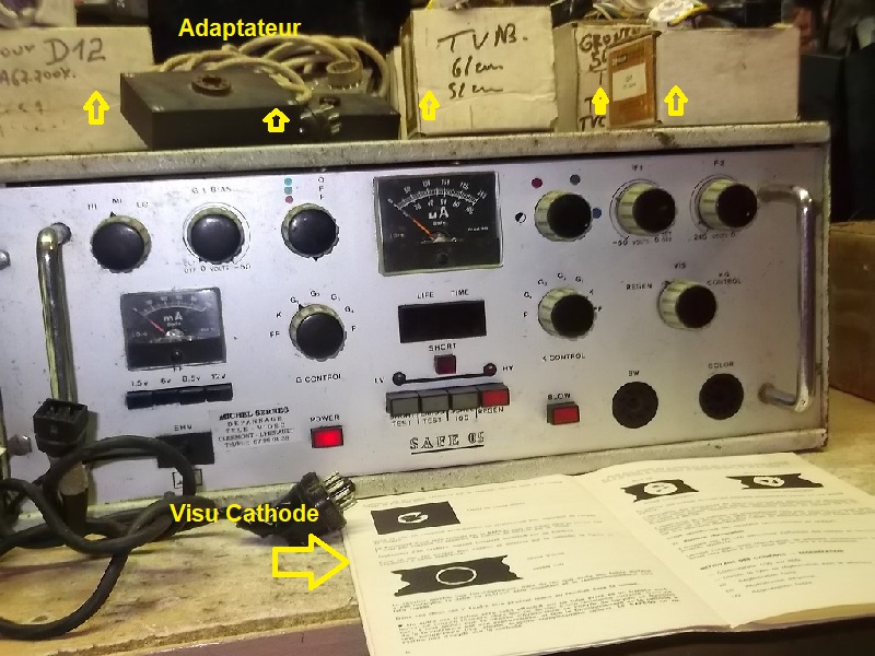

Ou alors la THT c’est utilisée pour l’option « visu cathode » ? C’est quoi ce truc @Michel81
