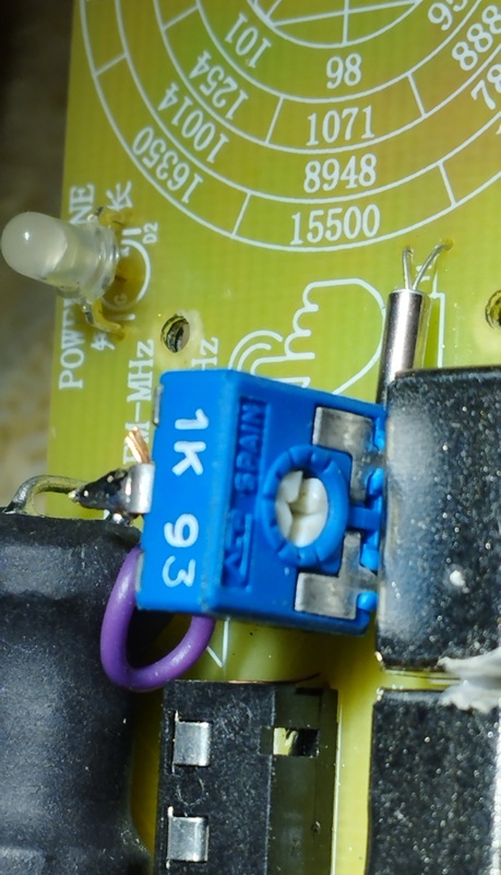

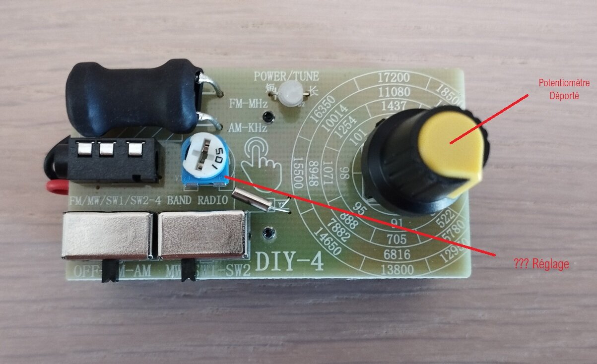

Ce matin en voulant affiner le réglage d’un poste que j’ai équipé d’un module FM identique à celui de la photo. Le potentiomètre de réglage de fréquence a été déporté mécaniquement sur le CV du poste. Et ça fonctionnait très bien. J’ai voulu modifier la position de SDI, espérant ainsi affiner la réception. Et là, plus rien du tout, impossible de retrouver la moindre réception.
Quelqu’un a-t-il une idée pour reprendre ce réglage ou existe-il une notice ?
C’est le deuxième module de ce type qui me claque dans les doigts. Pas chers par lot de 5 mais je pense devoir changer de modèle.
Merci !

Tout revérifié, je suis bien en FM. Comme je n’avais touché qu’à ce réglage, j’ai eu un doute sur ce petit potentiomètre. Je l’ai donc remplacé par 1k au lieu de 600 ohms (pas facile car physiquement plus gros). j’avais un doute sur le contact du curseur. Mais rien n’y fait.

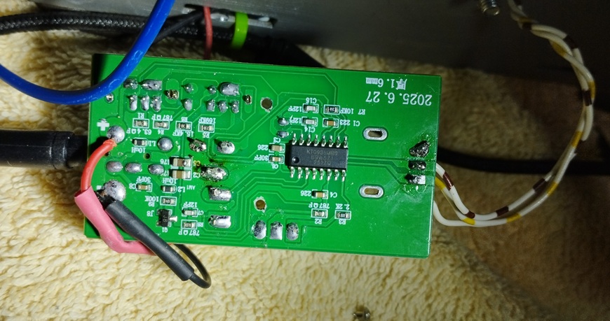

Voici le dessous du circuit, j’ai viré le porte-piles car j’alimente à partir du transfo. La FM est bien en stéréo et le réglage de l’accord se fait à partir d’un potentiomètre que j’ai déporté.
Ça fonctionnait très bien jusqu’à ce que je pousse à peine le potar volume sur la platine. Je pense que ces montages ne sont pas très solides… J’ai l’impression que le CI chauffe un peu et sous 3 volts c’est pas très normal…
Merci pour la photo. Je devine que le circuit est un KT0936M. Si c’est le cas, un schéma approchant :
Si c’est bien ce circuit, il ne sort qu’en mono (dommage).
Apparemment, le KT0936MB9 permet aussi de recevoir en grandes ondes.
Oui, c’est bien ce circuit. Pour la sortie en mono c’est pas gênant pour attaquer une radio TSF.

J’utilise régulièrement ce module qui fait PO et FM je n’ai jamais eu de problème, le potentiomètre d’origine fait 50 kOhms ,j’utilise un 100 kOhms ,attention à ne pas dépasser les 3,3 volts sur l’alimentation celà m’est arrivé une fois à cause d’un problème de régulateur et là c’est mort !
L’antenne est connectée au blindage de la fiche jack de sortie ,il faut utiliser le négatif de l’alimentation comme masse ,ce module est utilisé avec des écouteurs stéréo mais il est bien en mono !
Autrement il est très sensible
J’ai oublié le réglage SDI est un réglage de volume !
Salutations Jean-Luc
Je viens de m’apercevoir que j’ai fait l’erreur : comme j’ai aussi installé un module Bluetooth qui lui doit être alimenté en 5 volts, j’ai inversé les fils avec le 3,3 volts qui lui passe par un régulateur…
Erreur de ma part, j’aurais dû remesurer les tensions d’alimentation avant de mettre sur ON. Bon, ça a fonctionné un certain temps…
C’est très sensible cette carte avec 5 volts au lieu de 3,3 et ça claque. :face_with_diagonal_mouth:
J’ai toujours alimenté ce module en 3,3 volts avec un LM1117 3,3 v au lieu des piles ,je découple la sortie du régulateur avec 100nF
Ainsi, l’ajout du condensateur de découplage va assurer la stabilité du montage mais a t-il un effet protecteur sur ce circuit qui semble fragile ?
