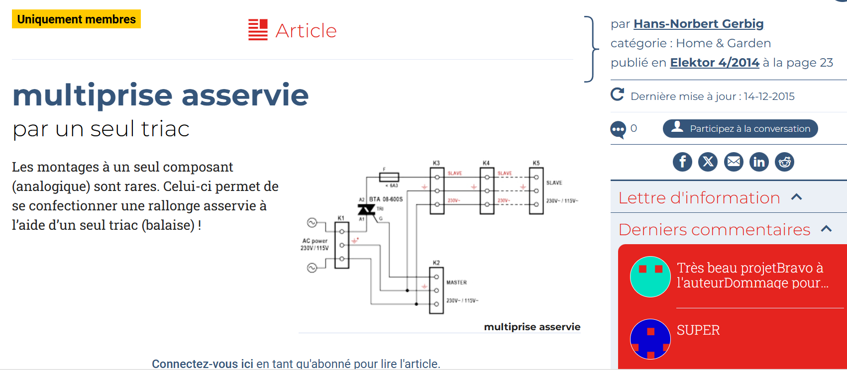

Bonjour Toto974,
oas exactement ce que vous avez demandé, mais fait le job.
Bonne journée
