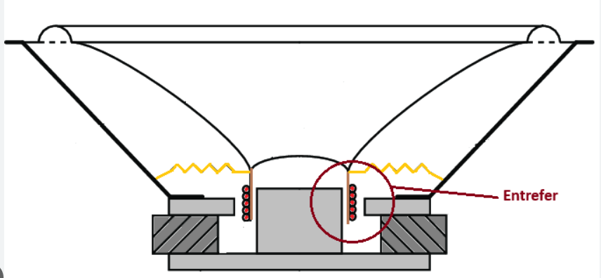

je ne sais pas où elles sont. Forcément, les lignes de champs sont interrompues, i.e. il y a un entrefer, pour que la bobine « coupe du flux » et génère une f.e.m. Ou alors on parle de HP piezo.
pour remagnetiser un aimant aucun besoin d’entrefer c’est meme nefaste il suffit de calculer la reluctance magnetique du circuit de remagnetisation
meme si apres il est prevu de fonctionner avec un entrefer
je n’ai jamais rien dit d’autre. Je disais même que c’est beaucoup plus compliqué voire impossible de magnétiser le bloc magnétique complet, i.e. avec entrefer. Si tu parles de l’entrefer de l’électro-aimant servant à l’aimantation initiale, oui, il est « nuisible » mais il faut soit avoir des pièces polaires mobiles, soit laisser la place pour introduire le bout de métal qu’on veut aimanter.

Les efforts considérables dus à l’attraction de l’aimant de haut parleur compliquent le centrage parfait du noyau par rapport à la culasse pour laisser l’espace de la bobine mobile du haut parleur, C’est beaucoup plus simple si i l’aimant est magnétisé après le montage complet de l’ensemble du circuit magnétique.
Perte de magnétisme si l’on démonte le circuit magnétique?
L’ouverture du circuit magnétique bouclé, avec des pièces à faible reluctance ajustées, va remplacer ce circuit magnétique par de l’air (grande reluctance) (ce qui va baisser instantanément le rémanent)
La question est de savoir si cette baisse est significative ou a la marge.

Pour ce qui est de la perte de rémanence, je me permets d’insister, on peut parfaitement ouvrir temporairement un circuit magnétique. Et de toutes façons, soyons logiques, TOUS les systèmes magnétiques à aimants utilisés dans des applications ont un entrefer. Parce que si le circuit magnétique est bouclé et « étanche », ben c’est pas la peine d’avoir un aimant, y’a plus de champ à l’extérieur ! Ce qui est quand même le premier but recherché, que ce soit un moteur, un HP, une dynamo, que sais-je.
Qu’il ne faille pas démonter un moteur, pourquoi pas, mais j’aimerais vraiment qu’on m’explique comment on magnétise après assemblage les 2 ou 3 aimants qui sont dedans et ont généralement de surcroît des formes biscornues.

Exemple pour nos cas : les moteurs de platine Philips de années 30/40 (et probablement de même chez d’autres constructeurs).
Ceux-ci étaient magnétisés après assemblage complet.
Ca confirme ce que j’avais vu sur la vidéo que je n’ai pas retrouvée : montage du hp avec pièces non magnétisées, et à la fin on rentre l’aimant dans une bobine et une bonne décharge ! Le noyau se magnétise comme l’aimant( dans le mauvais sens par rapport à son utilisation), mais comme c’est de l’acier doux on s’en fout.
