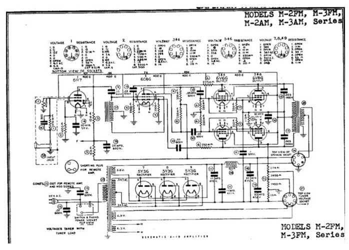

Le transfo n’a pas un double bobinage du primaire, donc impossible de mettre des bobinages en série. C’est un gros transfo pour alimenter 4* 6V6 en sorti, redressage par 3* 5Y3.

Merci transistorix, Le schéma n’est pas très lisible, mais il me semble qu’il y a une contre réaction. Je ne sais pas trop quel puissance mettre pour l’auto transfo, si je regarde la partie fer, il faudrait 250 VA, ce qui me semble beaucoup. Avez vous une idée de quel est le composant enfichable a 3 plots dans l’alim qui semble être un petit disjoncteur
C’est prévu pour des haut parleur à excitation.
Même pas d’inter Marche / Arret mais des condensateurs de la mort à virer.
