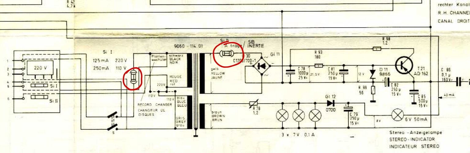

Dîtes moi quel était le fusible coupé ? (sur le schéma si possible ! ! !)
Soit S I soit SII (à côté de SB Inerte sur sch) et le voyant ‹ secteur › est-il allumé ?

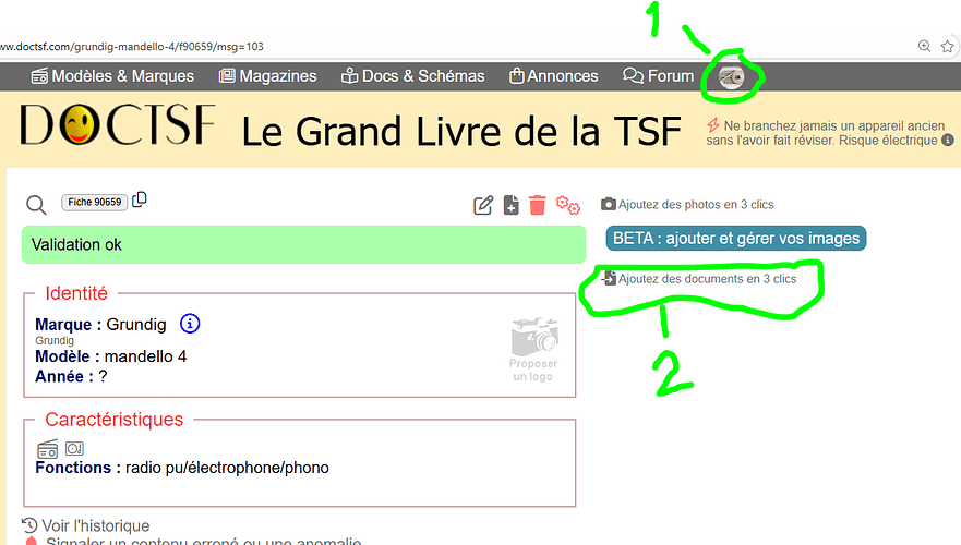

penser a completer la fiche comme cela tout ce qui sera fait ne sera pas perdu
Donc celui qui est ok est le si I. Le tourne disque tourne mais appart tourner, il ne lit pas les disques . Le système a l’air détraqué)
tu scanne les documents en images jpeg ou png , tu peux aussi le regrouper en un pdf
et tu l’envoie dans la fiche categorie schema ou manuel de service
ne pas oublier d’enregistrer avant de quitter
Je pense que c’est bon pour les schémas (en espérant que la qualité soit suffisante
Le cadran est éteint mais il sait allumer quand je l’ai rebranché
C’est bon pour moi
ne te reste plus qu’a prendre ton APN et faire qq bonnes photos du poste pour illustrer la fiche
c’est le bandeau bleu beta ajouter et gerer vos images

J’ai reçu les fusibles que j’ai donc mis en place et la, le fusible du bas Si Il claque aussitôt donc compliqué de prendre les tensions si le circuit n’est pas alimenté….un conseil ? Merci
Sur le schéma de l’alimentation, vous avez deux fusibles,
  1. Un fusible Si 1, de 125 mA (pour 220 V), au primaire, côté secteur du transformateur.
  2. Un fusible Si 2, d’une valeur non indiquée, au secondaire du transformateur sur le départ qui va au redresseur.
Quel fusible fusible fond immédiatement ?
Si c’est le fusible Si 1 au primaire qui fond immédiatement, enlever Si 2 au secondaire ainsi que déconnecter également le secondaire 7 volts, un des deux fils bruns a dessouder et refaire un essai avec un nouveau fusible.
Si le fusible Si 1 de 125 mA fond encore avec les deux enroulements secondaires du transformateur déconnectés, la messe est dite, le transformateur est mort.
