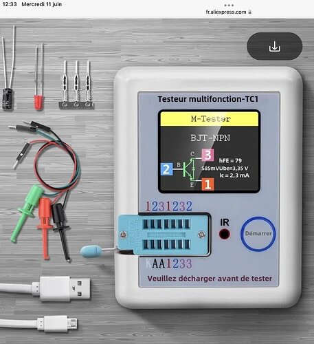

Tu as un petit testeur de composants made in china ?
J’avais commandé un kit de transistor car je pensais qu’il était en court-circuit, mais après quelques mesures il s’agissait du filament de la lampe que je mesurais. Mais après les mesures faites ce matin, j’ai quand même l’impression qu’il est mort. C’est un kit de transistor Darlington j’espère qu’il fera l’affaire
Non je vois bien de quel type de testeur vous faîtes référence, mais je n’en ai pas
@Nico35 , un testeur de composants et de semiconducteurs ressemble à ceci :
Prix de 13 à 30€ environ
Attention! ce n’est qu’une illustration.
Les amis du forum auront des suggestions sur quels modèles sont recommandés.
il y en a des centaines sur AliExpress & BangGood.
Chez EleShop aux Pays-Bas (magasin de la revue Elektor) il y a un choix de testeurs de composants. La marque anglaise PEAK a bonne réputation :
Note: vu l’âge du TV, il est possible qu’il soit équipé de transistors Germanium et non au Silicium.
