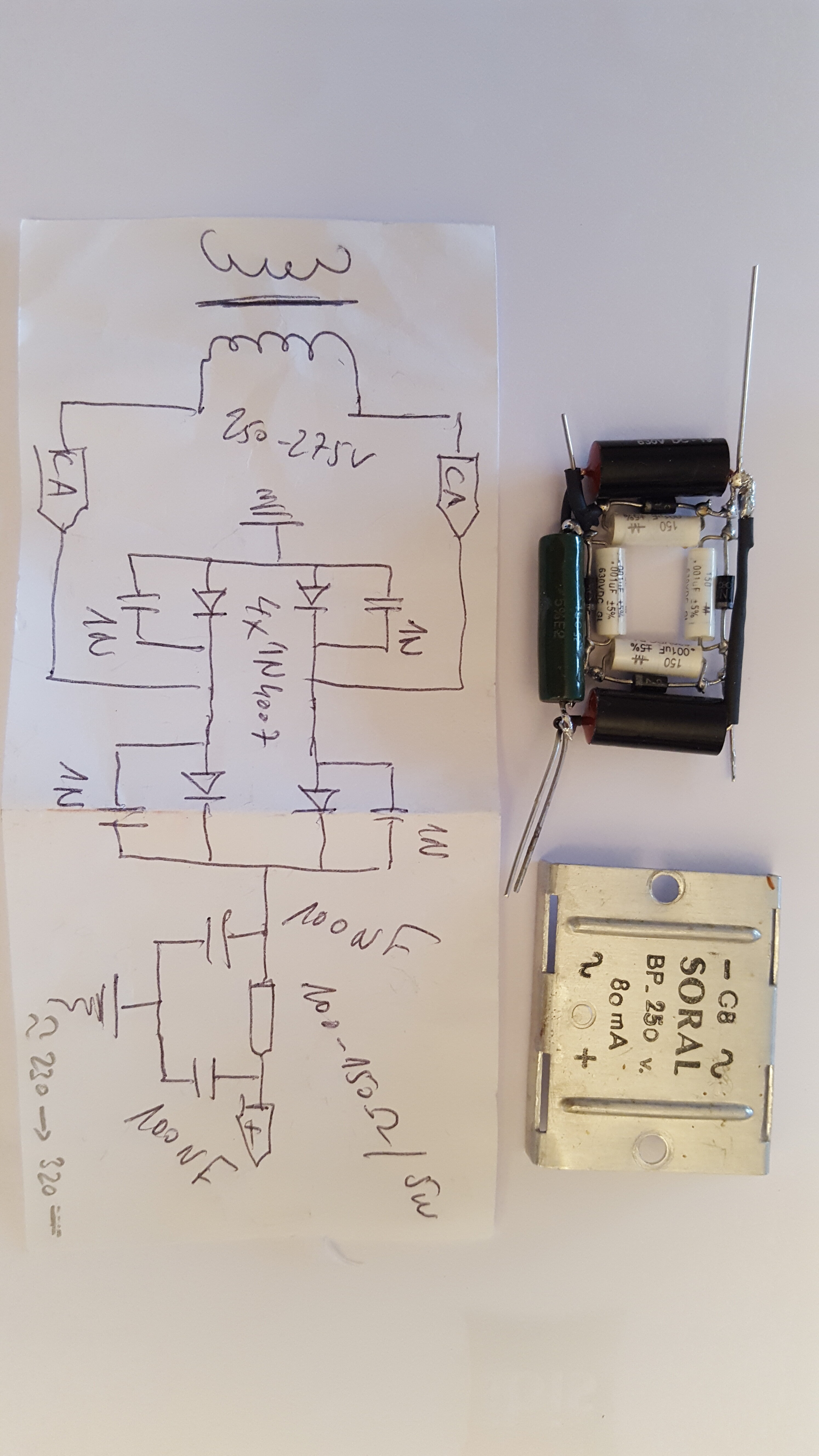

je souhaiterai avoir votre avis sur le remplacement du redresseur selenium par un circuit selon le schéma sur la photo.
Lorsque je mets 230v alt en entrée, j’ai 320v continu en sortie. C’est pour un surcouf type M.
Cette tension de sortie vous semble t elle correcte ?
bjr,
normal: mesure à vide sans aucun débit:
230 x 1,4 = 322v
