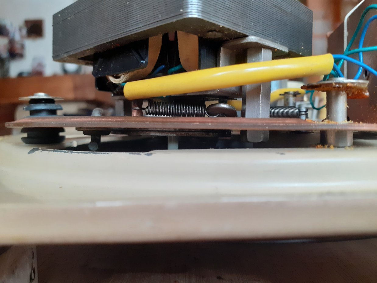

Je m’attaque à l’électrophone. Ses suspensions sont HS, caoutchouc délité et donc moteur qui pendouille…J’essaie de les refaire avec ce montage utilisant des passe-fils de différents diamètres. Ce n’est pas top car le moteur s’appuie dessus et c’est assez rigide. Voir le support à gauche, le droit étant nu de suspension.
Que me conseillez-vous de faire ?
Enfin, je n’ai pas réussi à enlever le plateau support de disque. Y’a un truc que j’ai pas compris pour le démontage, aussi quelle est l’astuce ?
Je vous remercie pour vos idées car là je n’en ai plus, je sèche… :face_with_monocle:
Il faut retirer le couvre-plateau en « caoutchouc » le plateau est fixé par 3 vis.
bb
Merci @bb84000 , c’est donc cela ! Le revêtement en caoutchouc du plateau est collé par le temps. Comme cela, je pourrai voir l’état du galet, doit être foutu aussi…A+

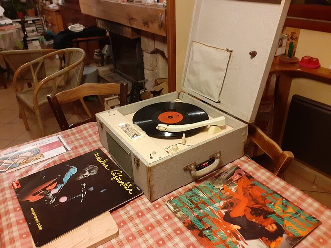

Et voilà, ce combi radio / phono / bluetooth fonctionne !
J’ai poursuivi le changement de tout ce qui était caoutchouc avec passe-fils de différents diamètres dont ceux sur les différentes barres de l’électrophone.
Bon, c’est loin d’être parfait. Mais je voulais voir si la partie mécanique était encore fonctionnelle, vitesse et automatisme. Pour la tête de lecture, j’ai dû changer le saphir pour le fonctionnement 33 tours (M), mais pour le 78 tours, l’aiguille est présente mais inutilisable, pointe abîmée.
Pour la partie radio, j’ai soudé le fil d’antenne OC sur la grille de ventilation du combi. C’est marrant, c’est moi qui fait « antenne » en m’approchant de celle-ci. Sinon, je reçois (faiblement) Radio-Alger de jour en GO. Faut que je refasse des essais ce soir…
Pour la caisse, y’a encore du travail de rénovation pour les angles. Peut-être y mettre des coins en plastique gris. A voir…
Pour les disques 45 tours, j’ai un souci de hauteur avec mon rond à poser au centre. La tige centrale est trop courte ! Je ne sais pas pourquoi. De toute manière, je n’ai pas le dispositif d’empilement de disques de 45 tours. Faut que je réfléchisse !
