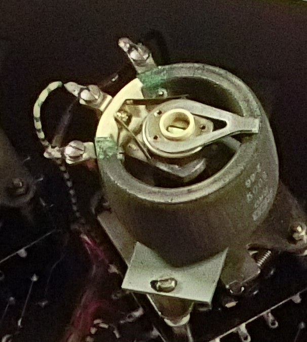

Réparation d'un potentiomètre bobiné
Est-il possible de réparer un tel potentiomètre bobiné ?
Peut-on encore en trouver de non usagés ?
Merci !
C’est en vente libre chez pratiquement tout le monde ! !!
Sinon ça se répare très bien avec un bout de ruban cuivré adhésif comme on en utilise pour calmer les charges électrostatiques sous les moquettes

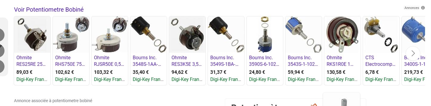

on en trouve en neuf mais a première vue ça coute un bras
Ca dépend en fait de quelle puissance vous avez besoin ?
Chez E44 : 5e pour un 4 watts bobiné :
Est-ce un modèle spécial ?
J’en ai quelques uns, peut être un compatible ?
Merci beaucoup, chers amis. En fait, c’était un ami qui m’avait demandé. Mais je remarque, qu’il existe encore un choix important en ce genre de choses, mais ce n’est pas donné, comme l’a déjà remarqué @Radiolo. Je vais transmettre l’information et demander davantage de détails.
Merci encore !
il suffit de la valeur et de la puissance , a defaut de puissance le diametre et la hauteur donnent un indication de cette dernière
bonjour,en 5w,je posséde toute la serie en neuf (axe court).C’est gratuit juste les frais de port cordialement
Je crois avoir compris que c’est surtout le mode de fixation qui est un peu bizarre. Mais je vais me renseigner, nous verrons alors. Merci à vous tous !

Celui sur la photo est indiqué 25 W.
