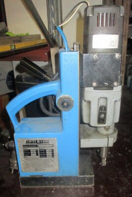

Réparation moteur OptiBohr 4035

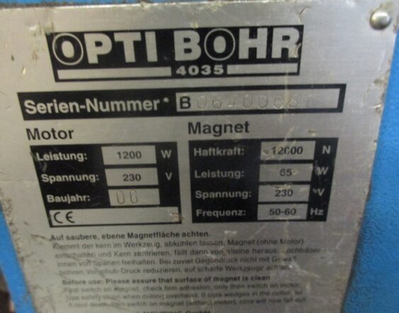

Je suis à la recherche de conseils sur réparation ou changement moteur pour machine type OptiBohr 4035, les étincelles sortent intensément machine en rotation, je suppose un court-circuit partiel sur les bobinages rotors …
Si vous avez des conseils pour trouver un moteur de remplacement ou réparer in situ, cela sera utile.
Cordialement,
Jean-François
2024-03-05_13-20
2024-03-05_13-20_1

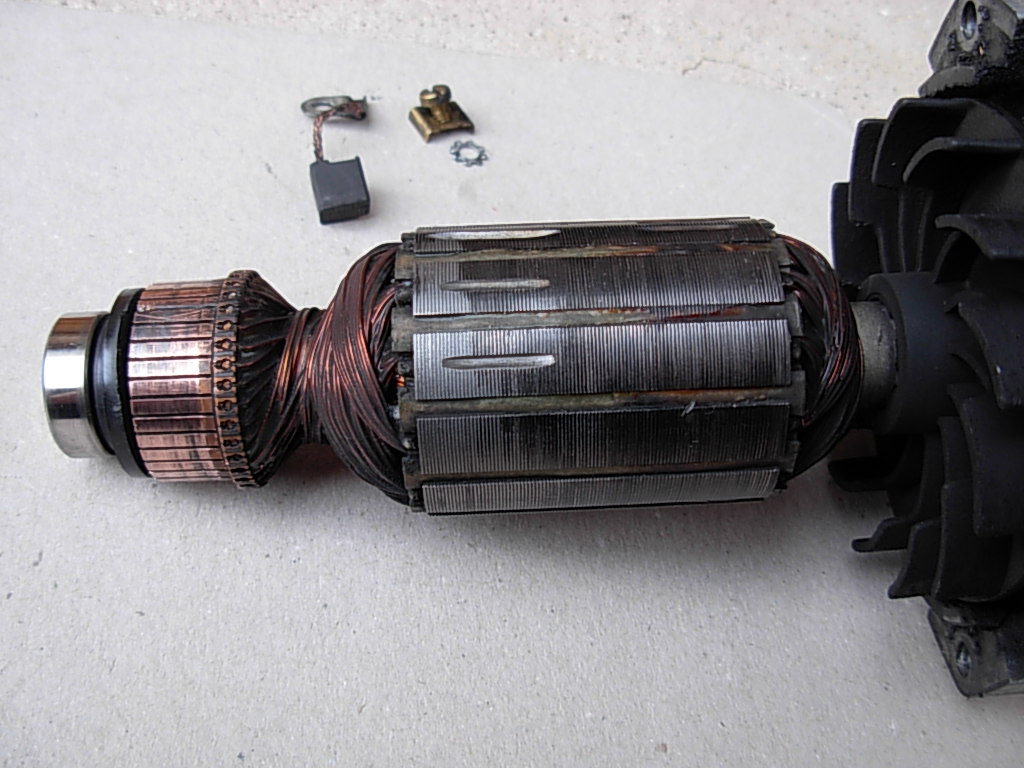

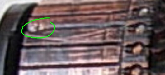

peut etre des charbons uses ayant du jeu dans le porte charbon, des ressorts de charbon avachis, un collecteur sale ou ovalisé ou un C/C entre deux lames
pour un C/C entre spires il faut passer le rotor au grognard ou au Prufrex
