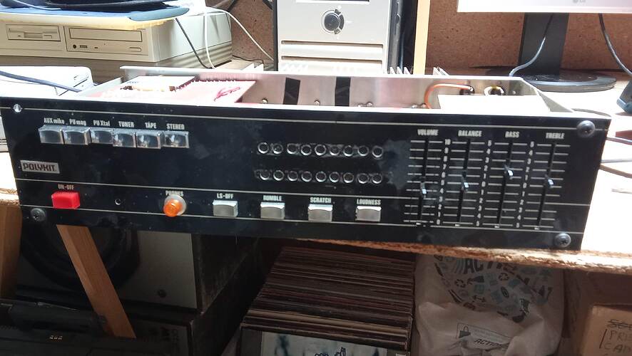

Attention, le schéma est faux !!!
Il faut brancher le multimètre aux botnes des résistances R637 et R638, et non pas sur les bases des transitors Q503 et Q504.
10 mV sur ces résitances correspondent à un courant de repos des transitors de puissance de 21 mA.

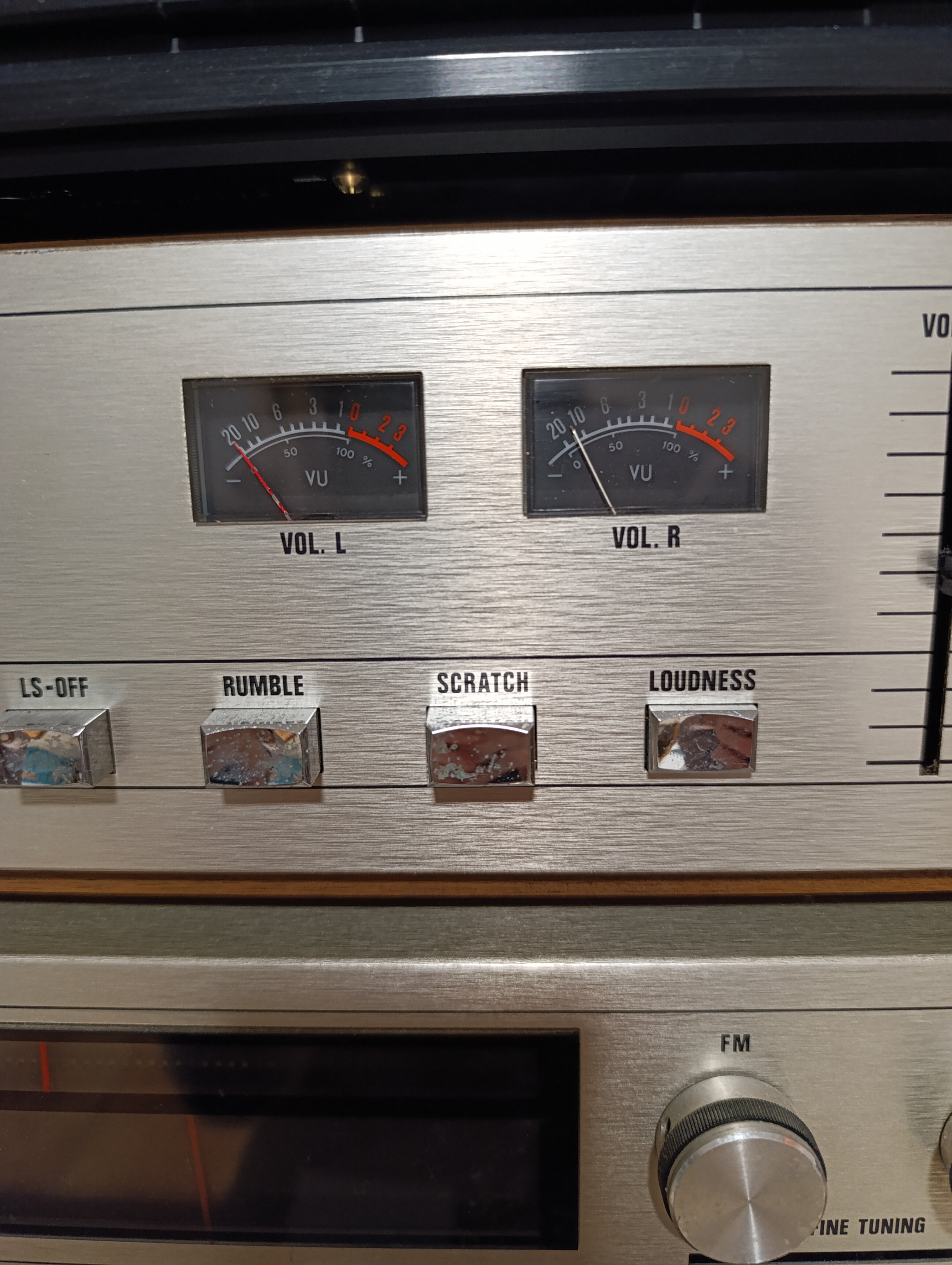

quels sont les dimensions de la fenetre vu-metre ?

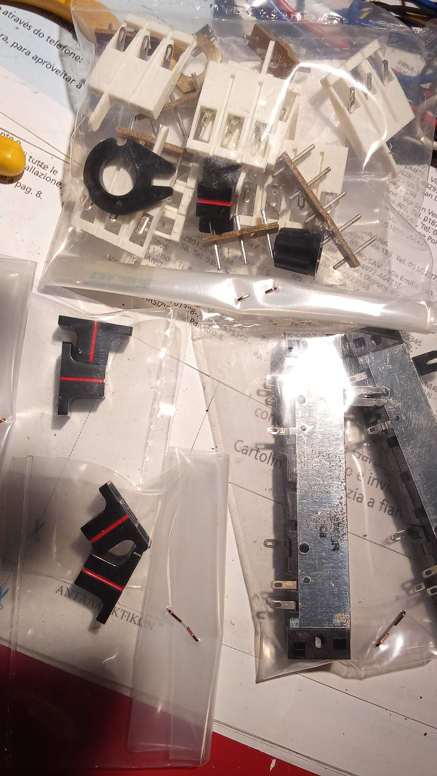

quel esr l’aspect des boutons pot et quelle valeur du pot cassé ?

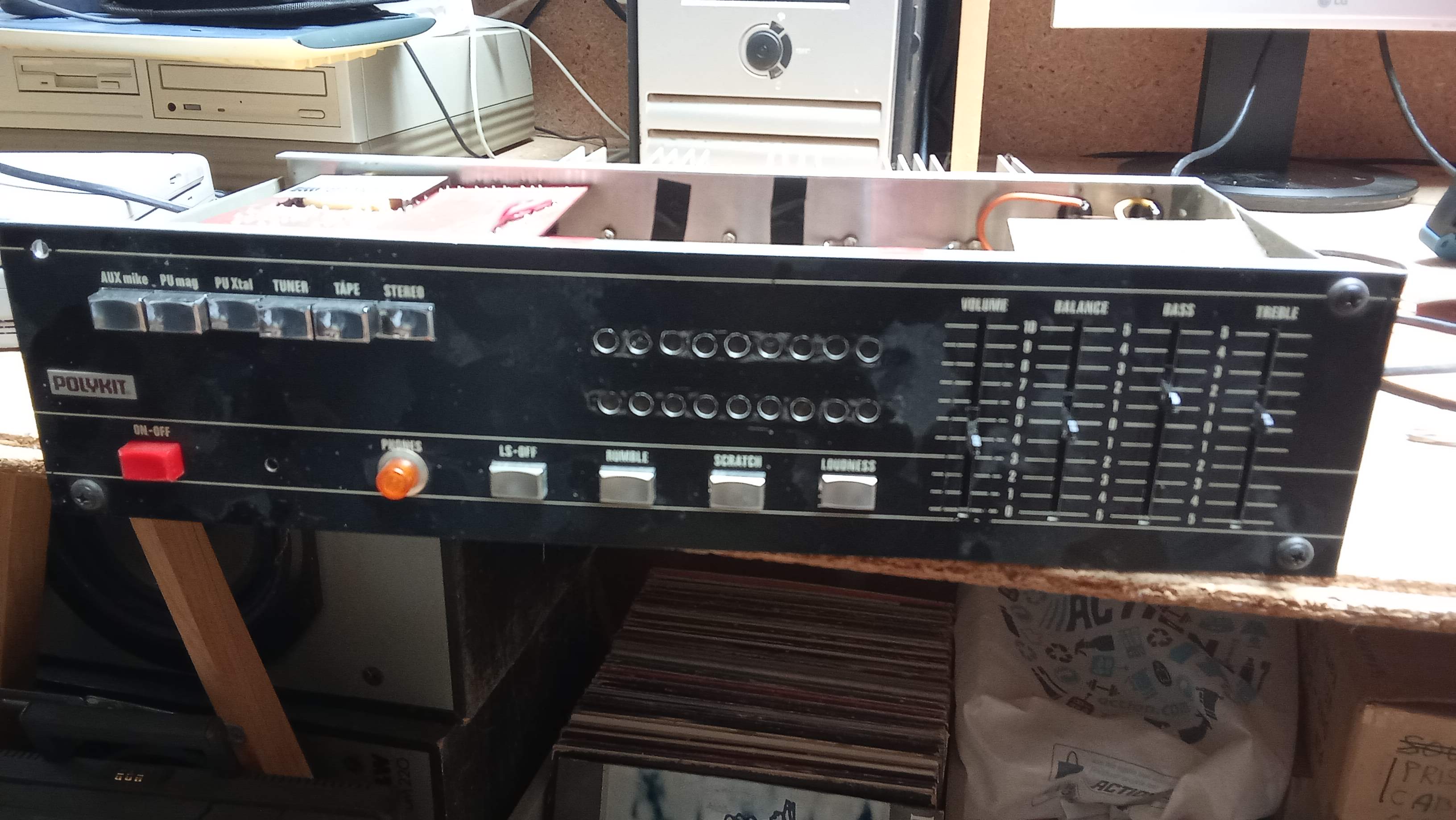

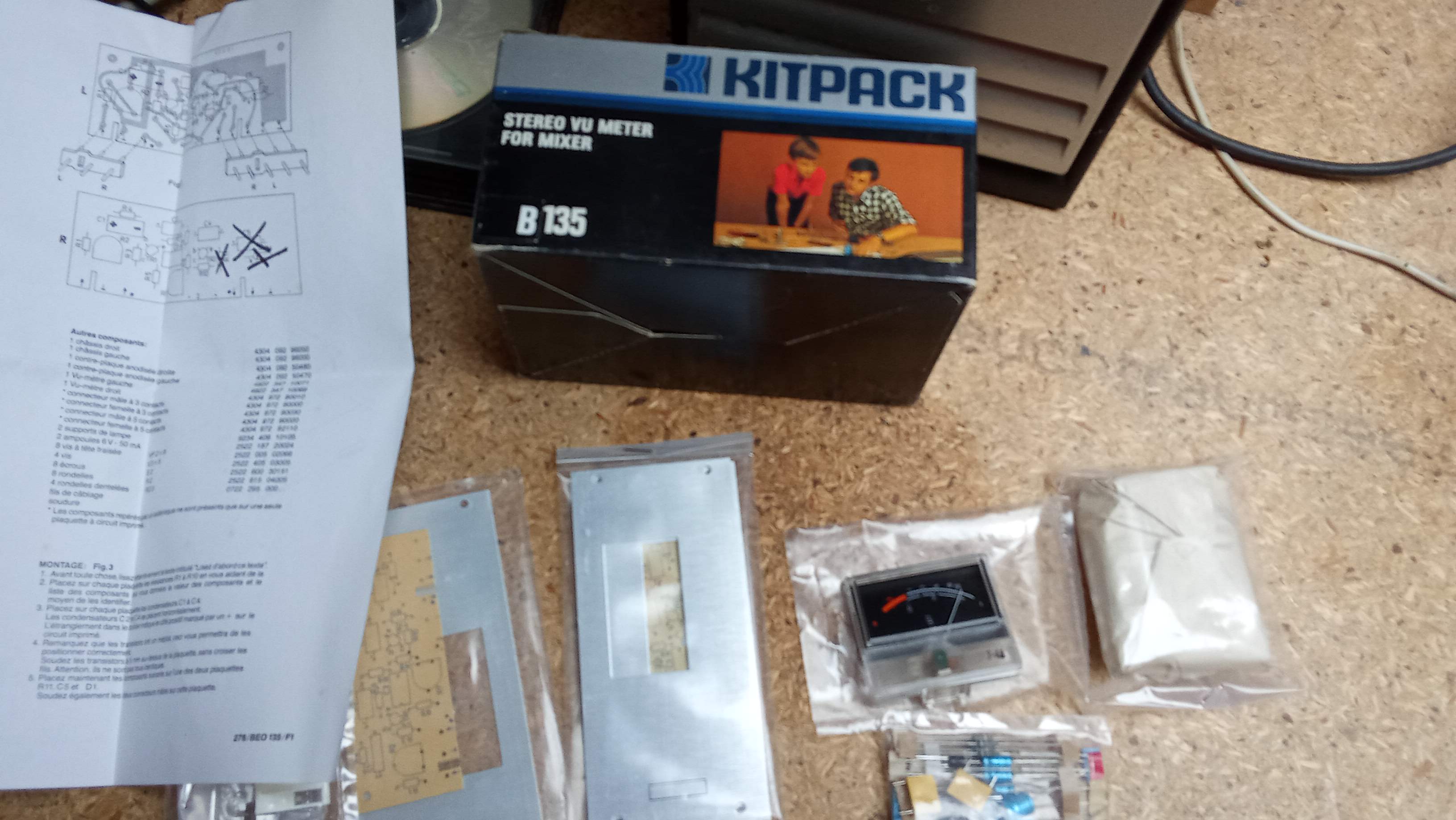

j’ai le kit b135 vu metre, prevu pour la table de mixage modulaire
le précédent proprio avait l’idee de mettre vu metre 10 leds…et un voyant à la place de la sortie casque
pas de boutons pot bizarre
boutons
La fenetre des vu metres font 37 de large et 22 de haut.

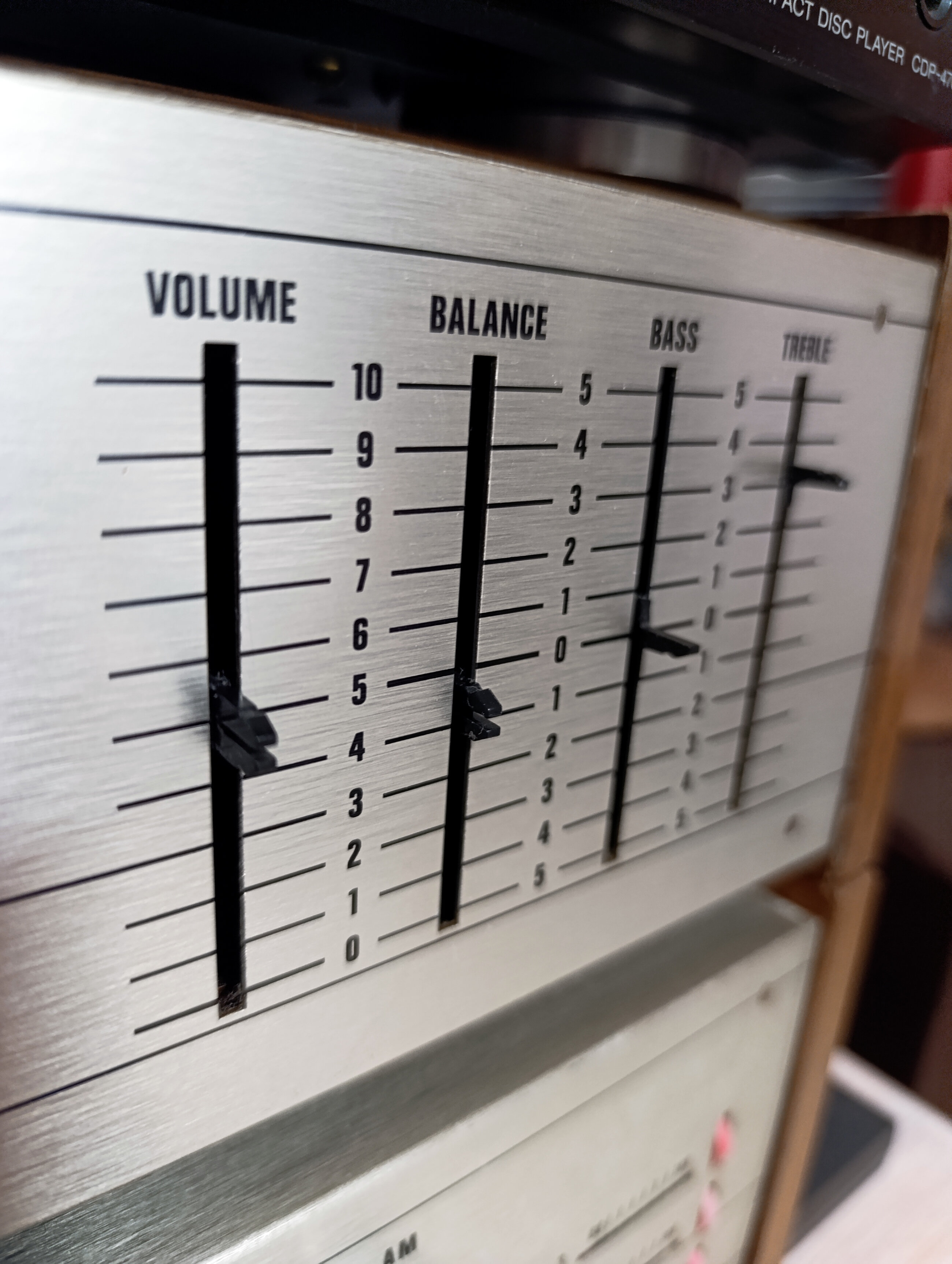

Pour les potentiometres, celui du volume crache (2 x 47k log avec point milieu) .Celui de la balance est pas d’origine car il etait coupé alors je l’ai remplacé par un 47k simple qu j’ai déniché sur ebay (au lieu de 100k lin) mais la tige est trop courte comparé aux trois autres et la valeur fait que ca atténue le signal sur les deux voies. Ces pot de chez radiohm existaient en plusieurs longueur de tige et je suis tombé dur le mauvais.
Pour les boutons ils étaient argenté. On peut en voir sur une photo n&b sur google en cherchant des images de bbo866.
Ha j’oubliais: Les deux pots de grave et aigue ont leur tiges abimées il en manque une partie ce qui empechera d’y clipser des boutons.. bref pour résumer les 4 pots ont un soucis. J’essaie de ne pas trop les manipuler mais bon c’est pas terrible.
Voila une photo des boutons d’origine vue sur google
