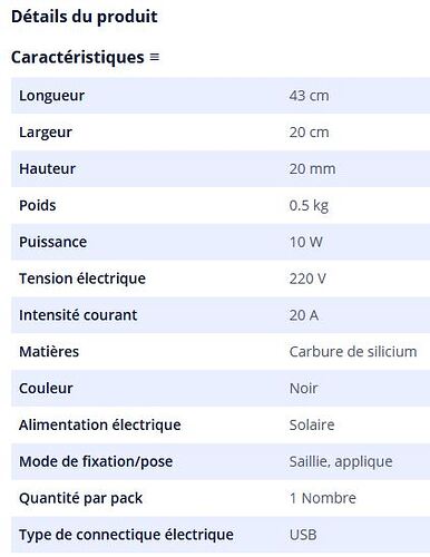

voilà un bel exemple :
1000 W pour 56 €, intéressant :
puis on lit les détails :
c’est du n’importe quoi
pour moi, grosse arnaque…
oui, la pub donné en lien est du grand n’importe quoi ! Et aucune chance de tirer 1000 watts d’un panneau solaire d’une si petite taille !
(Il y a peut être une explication, si le kit inclue un convertisseur : Les 1000W sont peut être la puissance crête délivrable par le dit convertisseur …Ce qui est, théoriquement, possible si ce convertisseur est suffisamment largement dimensionné…Mais ce qui, en pratique et avec un si petit panneau, et si petite batterie, mettra tout à genoux en moins de temps qu’il n’en faut pour le dire !)
et sortir 20A sous 220V avec un matériau (SiC) qui n’est même pas photovoltaïque, ça mérite un prix Nobel !

mais si un client se plaint après l’achat, ils vont répondre que 1000 W, c’est la référence du produit !!
