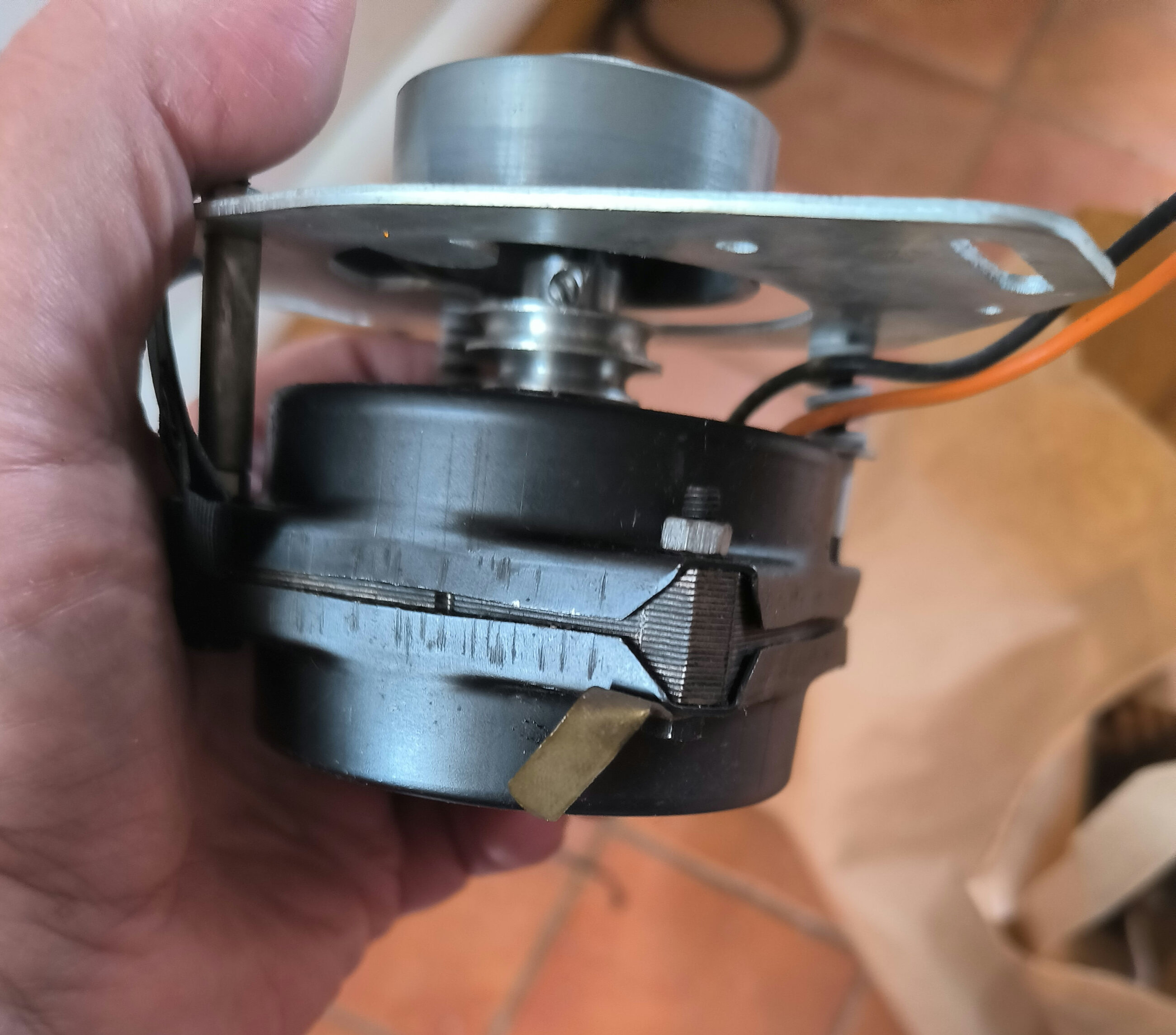

J’ai démantelé un magnétophone 3 moteurs. J’ai une question très naïve en ignorant de l’électronique.
Est-il possible d’exploiter ce genre de moteur en le faisant tourner à la vitesse de son choix ?
Merci de vos réponses.
Au vue de la photo je pense que le moteur est celui du cabestant Dans ce cas, grande chance que ce soit un moteur synchrone Sa vitesse est imposée par la fréquence de la tension d’alimentation donc à priori impossible de faire varier sa vitesse Exception l’alimenter par un générateur de tension à fréquence variable, mais générateur difficile à réaliser
Merci, même si je n’ai rien compris c’est instructif :slightly_smiling_face:. Non ce n’était pas le moteur cabestan, mais l’un des 2 autres moteurs..
Bonjour @xib ,
Si c’est un moteur de bobine, ça devrait plutôt être un moteur asynchrone puissant. Je ne vois pas les spires de Frager sur la photo. Y-a-t-il 3 fils ou 2 fils de connexion ? (déphasage par condensateur) ?
Il y a 2 fils
Donc moteur synchrone ou déphasage par spire de frager qu’on ne voit pas ?

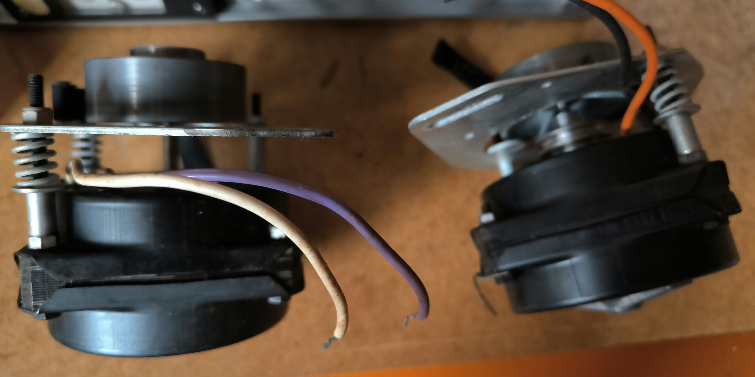

Voilà les 2 moteurs mais rien ne dépasse à part les fils.
Je posais juste une question en l’air. Je pense que c’est plus compliqué que je ne le pensais.

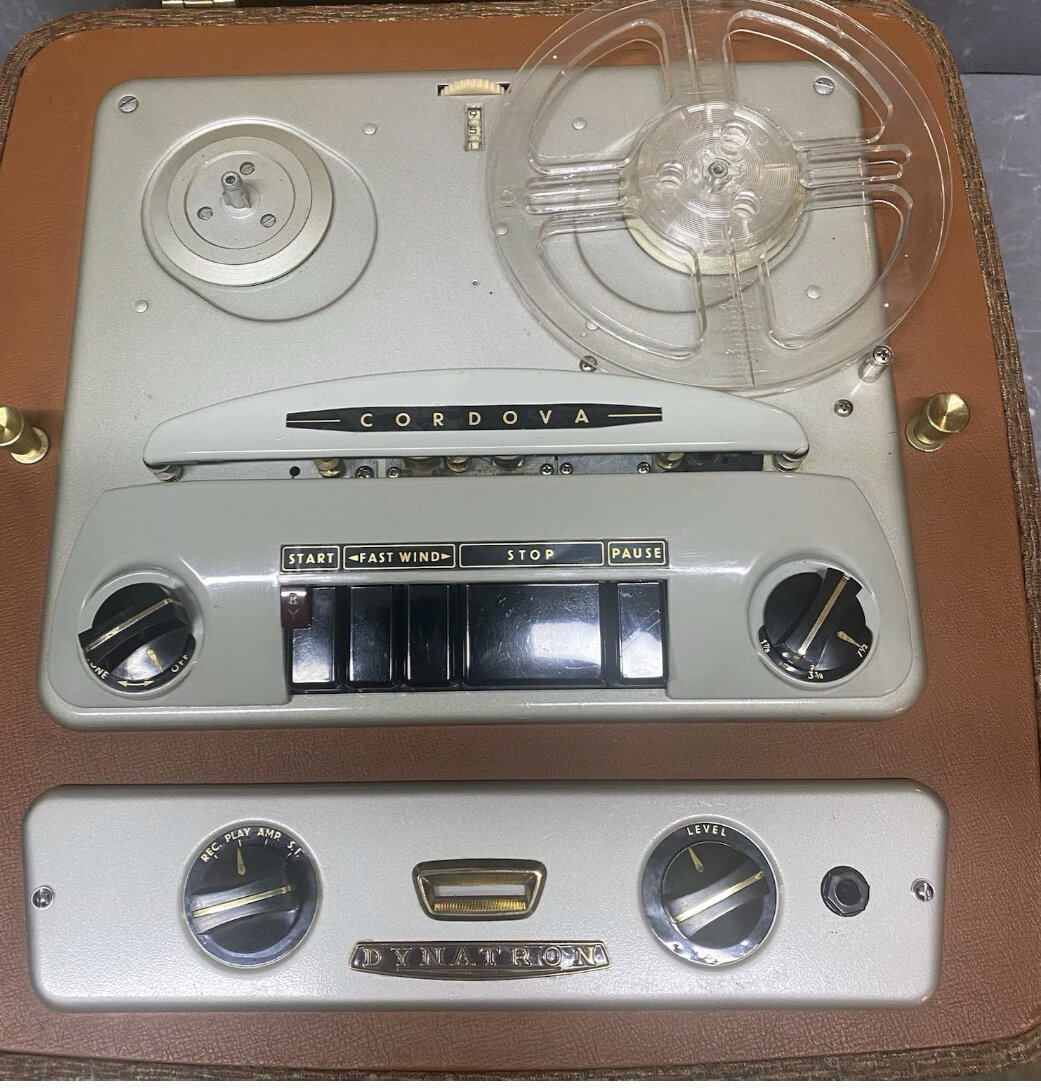

Non c’est un collaro du meuble Dynatron que j’ai démantelé.
Ce modèle
Le studio
Vu l ‘âge et le reste tout électromécanique (J‘ai la même platine ) , forte chance que soit alimentation secteur.
Si tu veux faire une patinette électrique , ça va pas coller .
A part leur rôle normal de moteurs de magnétophone, c’est guère utilisable pour des applications nomades (type de courant imposé : courant alternatif , 110 ou 220V, donc ça ne peux pas convenir pour motoriser une voiture d’enfant ou une trotinnette !) tout en étant trop peu puissant pour des applications “machines” (ne convient pas pour une perceuse, une meuleuse, ni un tour de potier)
Par contre, ça peut servir pour faire, ou réparer, un ventilateur (type ventilateur ménager de table) ou actionner une petite pompe (du genre pour aquarium, ou pour un poele à pétrole ou à mazout)
Peut importe l’usage l’idée était de savoir si un moteur peut être alimenté et avoir un variateur de vitesses
À coup sur des moteurs 4 pôles ( 1500 tr/min) à spires de Frager
problématique pour une variation de fréquence
j’ai vu un usage à présent d’un moteur à spires de Frager avec variateur de fréquence vu pour entraîner un condensateur variable sur une sorte de " phaser" sur une petite sono de marque Leslie ( comme les cabines « Leslie » pour orgue Hammond)
Leslie se servait d’un ampli audio de 20w pour attaque ce moteur ( 24V AC) entre 20 et 100Hz
J’ai eu, dans les années 60, une platine Collaro de ce type. Outre le moteur du cabestan, il y avait un moteur pour chaque bobine, ces moteurs assurant une tension constante de la bande en mode lecture et les bobinages rapides respectifs avant et arrière lorsque le cabestan était débrayé.
Il y avait un frein à bande sur ces deux moteurs, on voit les moyeux sur la photo.
