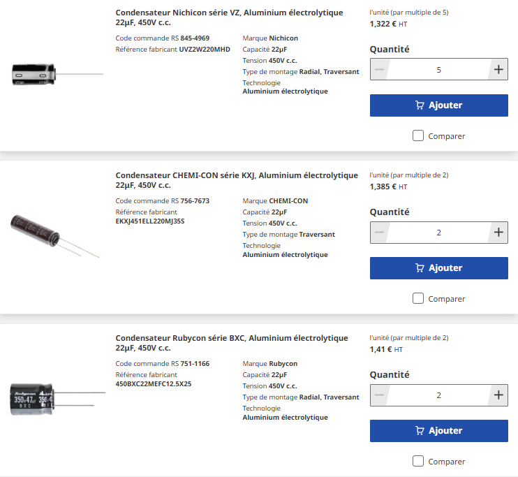

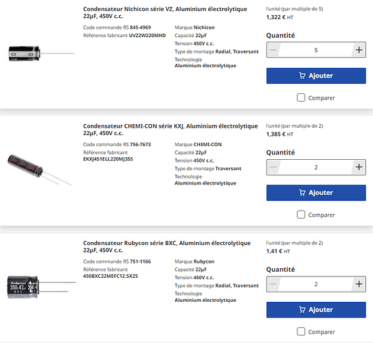

En commandant des capas de marque chez RS Particuliers (donc port=0) on est certain de ce qu’on utilise et au final le prix de revient est moins élevé que pour de l’inconnu chez Conrad. Sur ces articles la quantité de commande RS est adaptée à l’amateur, autant en profiter.
Ce serait mieux avec des axiaux
