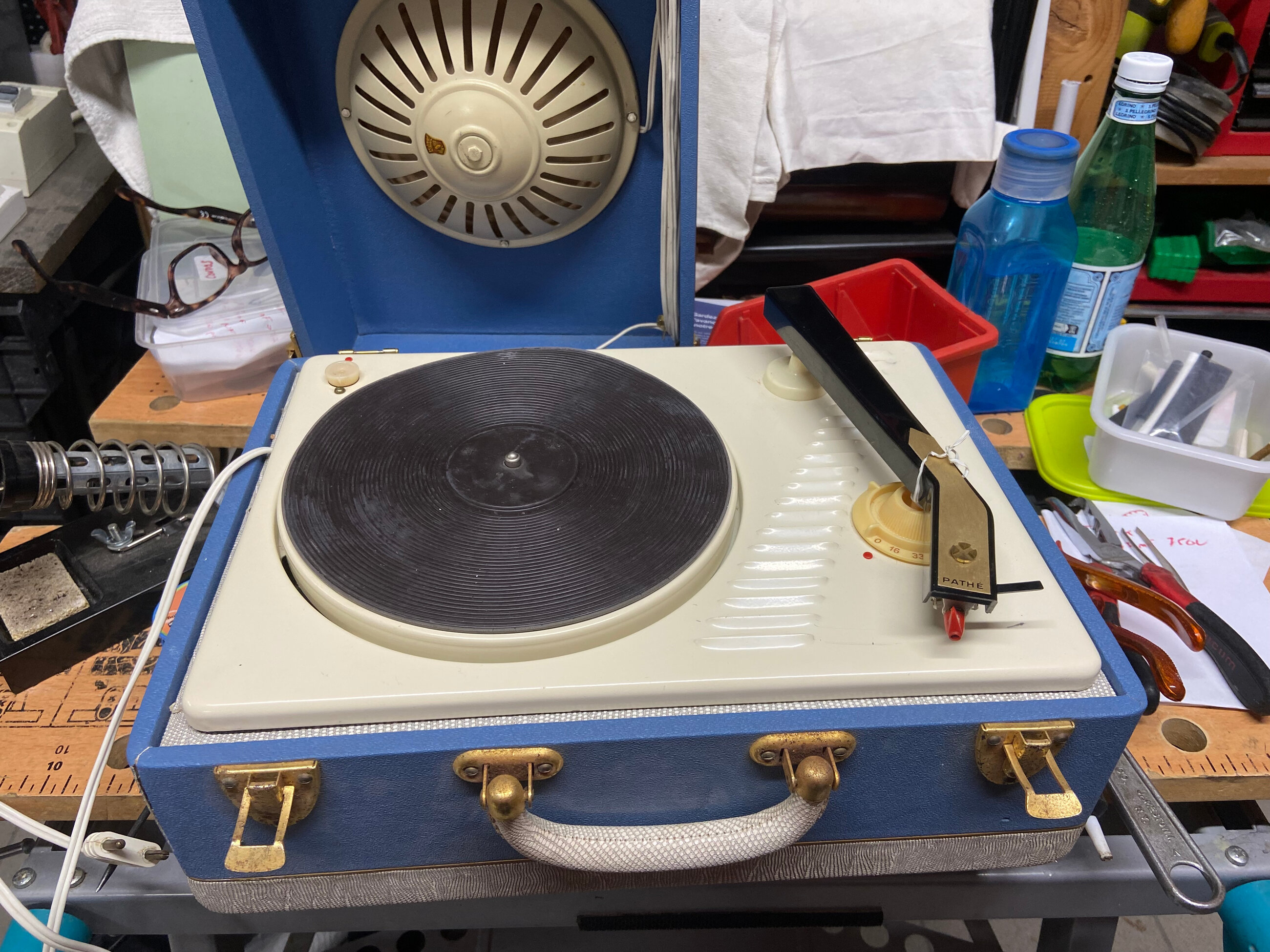

Je restaure un tourne disque PATHE avec un ampli ECL 82.

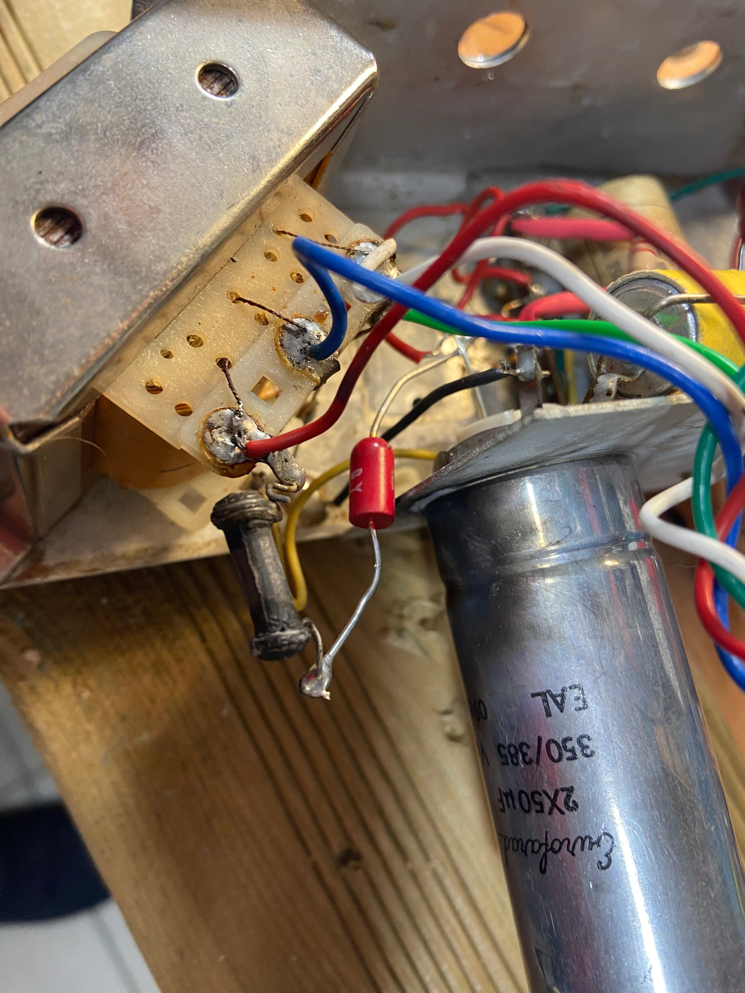

Il a manifestement déjà été réparer mais il marche très mal, le son est très faible et je ne comprend pas l’utilisation d’une résistance de 10 ohms avant la diode de redressement.
D’autre part, il me semble que l’entrée du signal de la cellule sur les potentiomètres est un peu compliqué
je vous joins les photos et le schéma que j’ai relevé
Merci à vous

la R en serie avec la diode une 10 a 50 ohms c’est bon
elle est la pour proteger la diode et le condensateur au moment du demarrage il y a un fort courant qui charge la capacite de filtrage

Merci pour vos réponses super rapide, si je comprends bien je garde la résistance, il faut juste que je la change elle est cassée.

mesurer les tensions et courants de la triode et de la penthode
pour savoir si le tube est bien polarise et s’il n’est pas pompe
si tout est bon cote tube il se peu que la tete piezo soit morte
